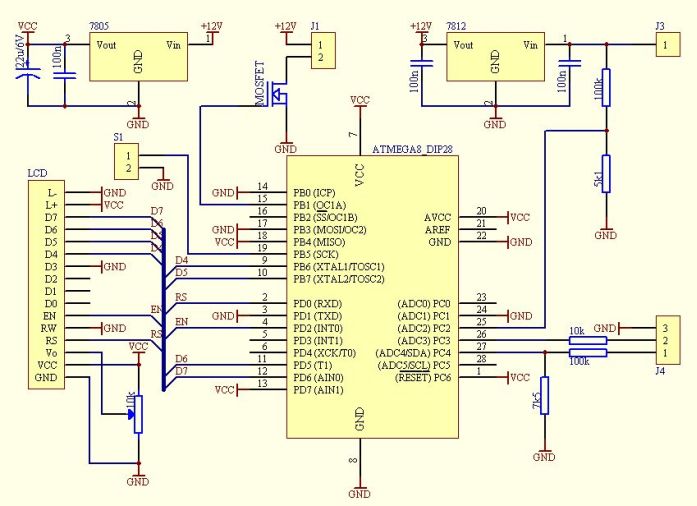

Изготовил когдато зарядное на L200C для гелевых аккумуляторов. И тогда же встал вопрос о цифровом измерителе напряжения и тока. Перебрал несколько штук и остановился на схеме http://elfly.pl/multimetr/multimetr_en_DIP.htm.
Понравилась схема своей простотой. Есть калибровка напряжения, калибровка тока (то есть- программно можно установить любое значение сопротивления шунта от нуля ом и (помоему) до 2 ом, т.е какой шунт у нас стоит, такой и выставляем), выставляется мощность, при которой включается вентилятор. Помоему для этого блока будет в самый раз.
Схемка простенькая, да согласен. Только вот что непонятно:
1. Верно ли я понял, что разъём J1 предназначен для подключения вентилятора?
2. Для чего разъем S1? или это кнопка и что она делает?
3. Куда идет контакт разъёма J3?
4. Можете описать назначение контактов 1 и 2 разъёма J4?

Да J1 подключение вентилятора,
S1 это обычная кнопка на замыкание, этой кнопкой выставляются параметры измерителя, такие как калибровка напряжения, подбор шунта, мощность , при которой срабатывает вентилятор.
J3 это вход питания 15-20 вольт на 7812, а с нее на 7805 SMD.
J4 это вход для измерения напряжения и тока(с шунта).
А вообще автор все подробно описал, там есть и на аглицком ина поляцком, все расписано :))
