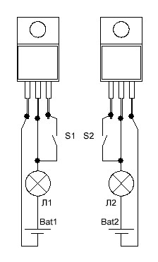

Телекот писал(а):
А что так трудно цоколёвку проверить? источник питания и лампочка от фонарика, 2 минуты времени.
Проверил – все правильно, как на картинке. Ток идет только при замкнутом управляющем контакте.

прни замкнутом постоянно или при замкнутом кратковременно?

Значит или тиристор дубовый или неверно включен. При правильно подключенном тиристоре и источнике постоянного напряжения при замыкании УЭ на анод тиристор должен открыться и оставаться открытым пока не снимите питание.
Вот схемы для проверки.
При замкнутом постоянно (через резистор естественно). При кратковременном на короткое время и открывается.
Пробовал питать от кроны диод с ограничителем и куллер (увы, лампочек не нашёл). Если подавать несколько секунд 9В на управляющий контакт, тиристор очень быстро нагревается. И не может ли быть, что просто ток меньше тока удержания?
Возьмите вместо лампочки резистор который обеспечит ток удержания, делов-то.

При замкнутом кратковременно должен срабатывать и держать пока ее отключишь нагрузку. Значит неисправен или неправильно подключен
