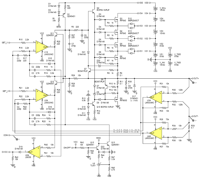

Galizin писал(а):
С нетерпением жду результатов макетирования.
Я макетировал ещё весной 2010, и результаты выкладывал, только тот вариант немного отличался от варианта LiV : основные идеи были положены несколько иные.
В моём БП реально используется только две ступени, проблем с переключением между ними нет.
Динамику переключений CV/CC можно посмотреть там http://koyodza.embedders.org/powers.html
Схема, которая там приведена, не совсем соответствует реальной: там изображена только одна ступень выходного каскада, но в остальном она соответствует.
Обсуждение было на сахаре, но там чуть другая публика, и сводилось оно в основном к вопросам типа "нах надо".
У меня оставалась проблема устойчивости при определённых токах на выходе в режиме СС (небольшой звон), при токе примерно чуть больше середины диапазона (где-то около 1,8-2А, у меня БП 40В 2,5А), других проблем не обнаружено.
Питание аналоговой части у меня однополярное +5В, управление было на меге48

Хатуль_мадан писал(а):
Немного непонятно назначение делителя R10 R11.
Это местная ООС.
Не маловат ли ток стабилизаторов 3мА для перезаряда затворных емкостей регулирующих транзисторов?
Там не совсем так: ток заряда затворов обеспечивается эмиттерным повторителем, а разряда - резисторами З-И.
Не понятно назначение Д37 параллельно токовому шунту, при токах более 6А он только только будет открываться.
Это чтобы в критических условиях не было превышено синфазное для ОУ, ну и шунт заодно защищает.
на максимальных напряжениях ток берется сразу с 4 ступеней выпрямления, в каждом свой диодный мост, суммарное падение более 6В даже при использования диодов шотки
Да, так и есть. Немного сглаживает ситуацию то, что на максимальных напряжениях меньше ток. Но это, конечно, минус схемы. Он может быть устранен применением обмотки трансформатора со средней точкой и отводами. Тогда вообще всегда будет работать в выпрямителях только один диод, потери выпрямителей радикально снижаются. Но ценой удвоения количества меди.
Понравились применяемые ОУ, да и в магазине лежат по 19р. Спасибо за наводку.
Это единственный вариант точных и быстрых ОУ, котрые есть на базаре. Но они не R2R и потребляющие.
koyodza писал(а):
У меня спросить :) Там очень простое решение. Особенно если бы ОУ были с однополярным питанием.
Ну так я и спрашиваю :) Я собрался ставить специально для этой цели LM358 (или LM393) и смотреть за разностью выходных напряжений ОУ усилителей ошибки V и I. Смещением баз транзисторов можно сделать так, что на их выходах всегда будет плюс, что позволит запитать доп. микросхему однополяркой. Сами выходы усилителей ошибки при малых заданных V и I "разбегаются" не больше, чем на 0.3 В.
koyodza писал(а):
Лучше не проверять, а добавить 2 транзистора
Я тоже склоняюсь поставить подобный ключ для выключения источника логическим сигналом. Но мне еще нужно подстраховаться на предмет пропадания или задержки -5 В.
Ничегонеработает писал(а):
А вот эти проблемы изящных решений не имеют, особенно вторая
Тогда пусть остается так. Не смертельно.
Galizin писал(а):
Я надеюсь Леонид Иванович промакетировал схему
Еще нет, но у меня симулятор работает, как надо :)
Galizin писал(а):
Еще хотелось бы что бы он посмотрел бы не только отклик на нагрузку в симуляторе, но и АЧХ схемы
Смотрел. В самом опасном регионе полюс R3C1 компенсирован нулем R38C1, плюс еще ноль чуть выше R3C9. Bот только мегагерцовая область не слишком нравится. Добавить бы туда полюс, чтобы заведомо ниже 0 дБ "хвост" АЧХ опустить, даже при малой емкости на выходе источника. Приходится работать подбором, не вытаскивать же из моделей параметры, чтобы считать на бумаге...
Galizin писал(а):
что используется та часть АЧХ ОУ, что лежит после 1
У LM833 частота единичного усиления 15 МГц, это далеко за пределами полосы интереса. Или Вы что-то другое имели в виду?
Galizin писал(а):
эта разница останется на транзисторе и будет вызывать просто дополнительное падение напряжения и нагрев выходной ступени.
Будет вызывать. Но несущественный. Этот эффект можно уменьшить, включив в цепь затворов дополнительные диоды. Но я пока от этого отказался ввиду малости эффекта. По сравнению с транзистором, который в данный момент является регулирующим, остальные рассеивают мизерную мощность.
Galizin писал(а):
Поскольку все равно на трансформаторе используется дополнительная обмотка
Никаких дополнительных обмоток не используется. См. блок-схему.
Galizin писал(а):
Также непонятно почему на панели используется 2 набора выходных клемм?
Они соединены параллельно, для удобства подключения нескольких нагрузок сразу. Входы SENSE я пока не предусматривал, хотя данная схемотехника позволяет их легко добавить. Возможно, на разводке аналоговой платы учту такую возможность. Правда, там есть вопрос про цепи защиты этих входов.
Galizin писал(а):
Вполне возможно, что коммутация напряжения перед регулирующим транзистором будет обладать большей предсказуемостью и КПД
Вряд ли. Предсказуемости и так хватает, а если не отслеживать падение на транзисторах, погрешность напряжения переключения сведёт на нет все преимущества по КПД.
Galizin писал(а):
Идею плавного ограничения тока считаю нецелесообразной
Да, тут есть над чем подумать. Можно уменьшать и ступенчато, только непонятно по каким критериям.
Galizin писал(а):
Можно конечно говрить только у управлении, но тогда не очень понятно зачем именно в этой теме обсуждается аналоговая часть.
Эта тема не про клубок плат и проводов, а про изделие. Которое включает в себя систему управления, аналоговую часть, а также конкретную компоновку и конкретный корпус.
Galizin писал(а):
Так что я призываю Л, Ив, собрать все это аналоговое хозяйство в железе, сначала с одним мощным транзистором без ступеней хотя бы на ампер, потом с 4 ступенями. А уже потом обсуждать менюшки, кнопочки, дисплеи, коробки и т.д.
Аналоговое железо - это дело пятое. Изделие - это прежде всего корпус и менюшки. А как там реализован аналог - глубоко по барабану, лишь бы выполнял свои функции.
Galizin писал(а):
Извините за резкость.
Резкости не заметил :)

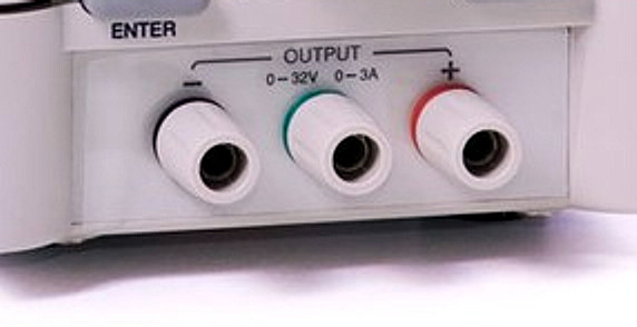

Зачем в лабораторных источниках делают 3 клеммы?
3 контакт - это корпус. Минус БП с корпусом не связан
 Заголовок сообщения: Re: Лабораторный БП на ARM
СообщениеДобавлено: Ср ноя 30, 2011 20:45:21
Карма: 82
Рейтинг сообщений: 1030
Сообщений: 4779
Я знаю, куда эта клемма подключена. Вопрос - зачем она нужна?
чтобы при желании соединить корпус с плюсом или минусом :) и подать защитную землю на устройство, если нужно

Т.е. фактически, это дополнительная клемма заземления, которых на рабочем столе и так хватает. А на сам источник защитная земля приходит через боковые контакты вилки, да и то, если вилка евро... Нет доверия. Вопрос заключается в том, насколько всё это нужно? Кто-то реально пользуется? Понимаю, что это традиция отрасли. Но стоит ли поддерживать?
Где? :shock:
Для радиолюбителей однозначно не нужно. Подавляющее большинство людей вообще не знает, зачем третий провод в розетке, и частенько если он есть спокойно откусывает. Предыдущий хозяин моей квартиры именно так и поступил, пришлось проводку перекладывать

koyodza писал(а):
Где? :shock:
А Вы посмотрите на задний торец столешницы рабочего стола. Там идёт такя медная шина, в которой с некоторым шагом сделаны отверстия с резьбой, куда можно прикручивать провода заземления.
Нету там ничего :dont_know: Только ДСП от старого шкафа :wink:
А я доверяю евровилкам. Но только своим :) а то народ частенько это дело откусывает
похоже, вы маленько лукавите, когда гооврите, что все делаете исключительно для себя, и вообще у вас все убого-нищебродски :) у меня на работе не на всех монтажных столах имеется шина заземления, а чтобы у кого-то дома она была - впервые от вас услышал :)))

Дома это скорее не шина заземления, а шина эквипотенциирования. Причем сделать её может каждый, купив на базаре кусочек медной шины, которыми мотают мощные трансформаторы. Не понимаю, почему для Вас эта шина стала признаком благосостояния. Конечно, медь дорогая, но не до такой же степени...

koyodza писал(а):
Не обязательно удвоения меди. Соседние пары выпрямителей можно объединить (правда, их напряжения будут одинаковыми), и использовать по одному мосту и отвод от середины.
Гениально! Я так сделать не догадался, хоть видел и Вашу схему с таким решением, и схему Sorensen XS-60, где так сделано. Две первых секции я и так хотел сделать почти одинаковыми, а две последних - не принципиально. Как хорошо, что пока не перематывал трансформатор. У него готовая обмотка на 12 В, выполненная проводом диаметром 1.6 мм. Думал немного отмотать - и первая секция готова. Но не судьба. Теперь придется мотать с нуля в два провода. Как раз есть провод 1.25 мм, впритык, но на 4 А хватит.
Upd: третью ночь сижу над моделью, и чем дальше, тем больше ощущаю свою беспомощность. Спаять, как есть?
Не очень хорошо работает с малым током нагрузки. Уменьшил R28R29, которые служат как нагрузка. Но этого мало. Не хочется, чтобы выключенный блок потреблял от внешних цепей слишком много. В идеале нужно было бы нагрузить на генератор тока, который включался бы только при появлении питания. Обидно, что почти всё для этого есть (транзистор нижнего плеча). Вот бы установить небольшой ток покоя. Но как это сделать? Неминуемо вырисовывается подстроечник...
Хотя... Еще раз модельнул другие источники, там тоже проблем хватает. Наверное, не так всё плохо.
Если у кого бессонница, присоединил проект OrCAD с моделью. Убивает время лучше всяких игр!
