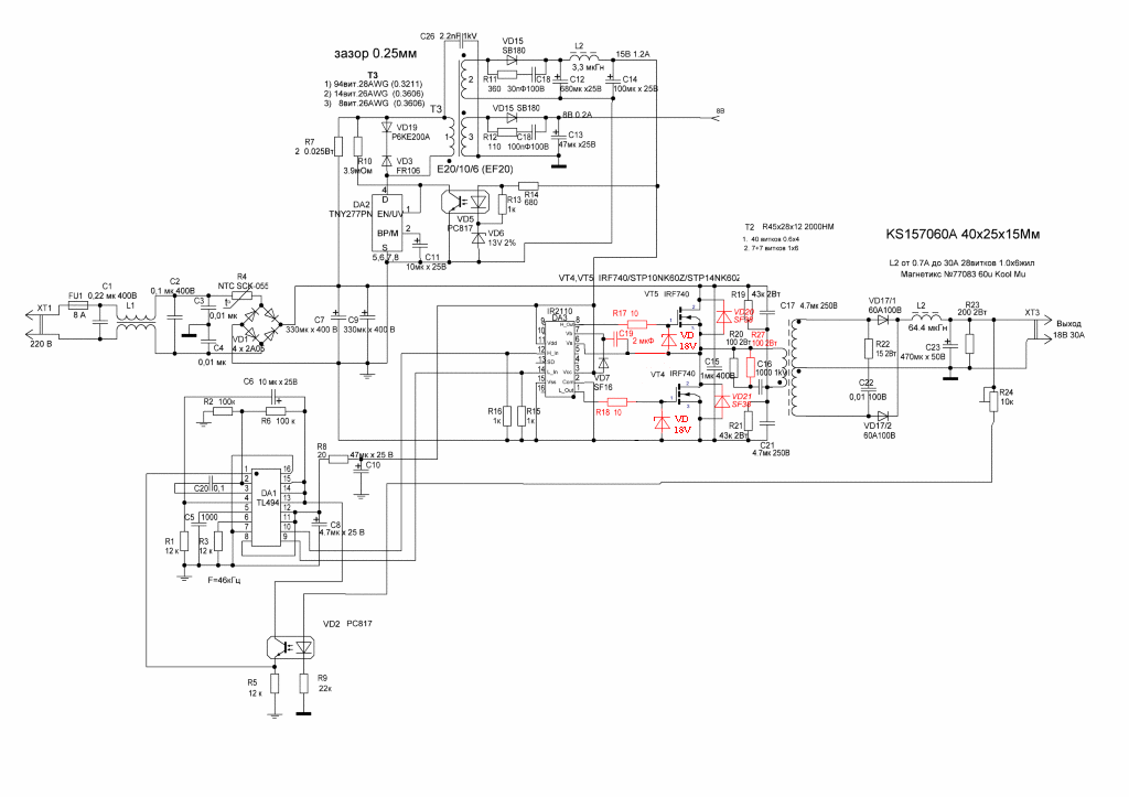

Прошу прощения за длительное молчание, Старичок прав: воплощаю в железе, едва успевая бегать в магазин за новыми транзисторами :))
Вчера опять была неудача. Поставил параллельно тразнисторам суперфасты SF56 (других не было). В затвор-исток стабилитроны не ставил, так как стояли транзисторы STP10NK60Z, у которых он внутри. Емкость С19 тоже оставил пока прежней, потому что при попытке ее увеличить до 1,5 мкф у транзистры тоже взрывались,даже на токе 18А. Новый трансформатор по совету старичка уже намотал, но пока решил провести пару экспериментов со старым.
В общем, схема пока такая:
Нагрузил током 18А, больше не рискнул. Осциллограммы такие же как и были раньше, паразитные колебания ("звон") никуда не исчезли :?
Решил "поиграться" со снабберной цепочкой С16 R20R27. При сопротивлении резистора 75 Ом и емкости конденсатора 3200 пФ получилась
вот такая картинка (сигнал на 6 ноге драйвера, осциллограф с закрытым входом):
Больше ничего замерить не успел, стрельнул верхний транзистор-пробило затвор-сток, сгорел резистор R17.
Все остальное вроде бы целое.
Вроде бы "звон" пропал, но почему же опять взрыв? И довольно странно (лично для меня) что пробивается именно затвор-сток :?

Убери R28 или уменьши до 1 -2 ом, если боишься схлопования драйвера.
И что будет?
Уменьшится длительность выброса?

Слон, ну вот же схема Изображение

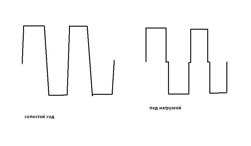

Форма сигнала на 6 ноге странная. Скажите , куда вы при измерениях цепляете землю щупа ?Надо на минус питания рядом с истоком нижнего полевика.
Ключи могут вылетать не только из-за недостатков схемы ,гораздо чаще из-за неправильной разводки печатной платы ,особенно силовой части .На вашей печати удалось разглядеть - исток нижнего полевика и СОМ драйвера разнесены на пол- платы , и между стоят электролит и конденсаторы делителя.В идеале должно быть так : электролит - исток нижнего - СОМ драйвера, иными словами чтобы между истоком и СОМ не протекали силовые токи. Это справедливо и для верхнего ключа , Vs (это какбы СОМ для верхнего драйвера) должен соединяться с истоком верхнего полевика ,потом на транс и сток нижнего.

Форма напряжения в средней точке ключей должна быть примерно такая как на рисунке.
форма напряжения.JPG [16 KiB]

Осциллограмма такая как будто трансформатор не правильно намотан, типа расчёт без стабилизации, или выходные обмотки не верно включены.

да, нормально там, все правильно.
есть полка во время паузы. только эта полка сильно большая - не правильно рассчитан транс под стабилизацию.
и есть выбросы от индуктивности рассеяния.
в компьютерном БП точно такая же длинная полка во время паузы, но компьютерный БП сознательно так рассчитан.

Если стрелочка Z это ноль, то почему не симметрично, при закрытом входе должно точно по полочкам идти.
Или ошибки измерения.
звон действительно пропал. И следа нет... Отрицательный шип при закрытии верхнего ключа и положительный - при закрытии нижнего - это э.д.с. самоиндукции дросселя L2, трансформирующаяся со вторичной в первичную обмотку. Если б там стоял кондёр или обратный диод, то этих шипов бы не было.
