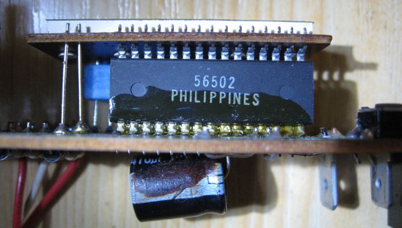

Всем доброго времени суток! продолжая тему -прошу так же помощи у Котов... Имеются часы (изъятые из какой то кофеварки) и тоже input 120в, 60Hz а на выходе 2х9в. Подключил их через транс 220в, 50Hz на выходе 2х6в заработали -но не тут то было для полной радости (отстают за 1час на 10мин.).
Посоветуйте схему, чтобы можно было бы сделать по проще. Спасибо!

Сперва попытайтесь наискать справочный листок на микросхему.
У многих есть нога для переключения внутренних делителей на 50/60 Гц (у LM8560 - точно есть).
Либо можно такой вариант использовать.
Поскольку кварц - точность хода будет не зависеть от погрешности частоты сети.

Спасибо! но этот вариант отпадает так, как по микросхеме к сожалению datasheet найти не могу. Микруха уж очень мудрённая WT2232
На одной стороне написано 56502 PHILIPPINES а на второй WT2232 9952CAG
*на плате имеется 5-ть перемычек (а какую нужно убрать, чтобы переключить -вопрос).
судя по этому и дорожкам там это того.... или ее аналогклякса без корпусной
имено так тока перемыху пперепаять...
а если хотте с кварком...я цеплял в ДЩ от Батьки схему на 1мс....

Вон там на плате есть полдюжины перемычек, обозначенных "Wx".
Можно попытаться ими поиграть, выяснить за что отвечают.
Но скорее всего не поможет, на плате чётко указано "60 Hz".
Микросхема - да, скорее всего нестрандартная, проприетарная ОМЭВМ.
Колхозить для них отдельный ИП 120В, 60Гц? :shock: Уй я бы не стал.

Так ото ж то и оно! Колхозить для них отдельный ИП 120В, 60Гц? особо не хочется.
*добавил фото микрухи.

чипы only 60HZ никто делать не станет-нерентабелно...нужно искать схему на ней или датащит(возможно принцип тот же что и в LM8560 я в свое время переделывал их на ура...пачками а датащитов и интернета тогда не было у нас...нащупал МНТ ноги конфига...и в видаках тоже включал всякие недокументированые фичи -например счетчик остатка ленты в касете в виде времени h-m-s... ПРИКОЛНО БЫЛО КАК ХЛАМ 4ГОЛОВЫЙ В ПРОФ МОНТАЖНЫЙ ПРЕВРАЩАЛСЯ... С ВРЕЗКОЙ В ЗАПИСИ БЕЗ ПОМЕХ.... ЧИПЫ ВСЕ ЭТО ИМЕЛИ НА КРИСТАЛЕ но заблокировано по понятным причинам..
но можно тута и методом тыка поотпаивать перемычки по очереди
пс...для такого гавна колхозить...отделный частотник...
проще плату другую найти их как гавна ...
но на 100% уверен проблема рещаема малой кровью...
А если там на плате микросхема COB, а вывод тот с кристалла просто не приварили при сборке?
Пусть даже у неё и есть такая функция.
Иначе зачем писать на плате "60 Гц"? :dont_know:
