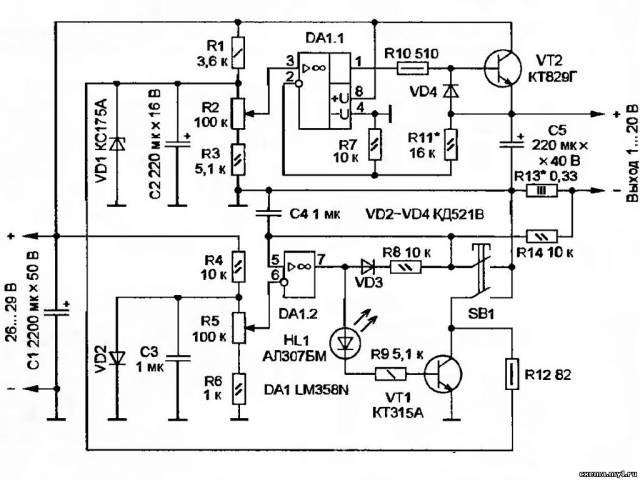

Кажется я понял причину неустойчивой работы своего БП. Вся проблемма в выходном каскаде на транзисторах Q3 и Q6(по моей схеме), вернее в схеме их подключения. При таком включении у этих транзисторов получается огромный коэффицент усиления по напряжению, который здесь ни к чему. По сути такое включение транзисторов обычно используется в ключевых схемах. Ещё резистор R8 и ёмкость затвора Q3 создают своеобразную RC цепочку, которая вносит свой негативный фазовый сдвиг. В следствии всего этого при подключении мощных нагрузок ОУ пытается скомпенсировать падение напряжения на выходе БП добавляя открывающего напряжение на каскад из транзисторов Q6 и Q3, а так как усиление у этого каскада огромное БП быстро преодолевает планку установленного напряжения, на что тут же реагирует ОУ пытаясь уменшить напряжение, но видимо скорость нарастания напряжения у операционника довольно большая и управляет он очень чувствительным выходным каскадом. В итоге получаем качели с частотой в один герц.
В общем, после долгих экспериментов было решено отказатся совсем от такого выходного каскада.
Сделал по типу этой схемы:
работает вроде как устойчиво.
Недостатки данной схемы это необходимость питания ОУ напряжением примерно в +45/-5 вольт и видимо сам ОУ должен ещё выдерживать это напряжение.
Вопрос к знатокам: можно ли как то доработать данную схему, что бы питание ОУ не превышало +5/-5 вольт?
Последний раз редактировалось port122 Ср май 29, 2013 22:03:26, всего редактировалось 6 раз(а).
Может какое нибуть "токовое зеркало" только для напряжения замутить или ещё что?
Вы изобретаете велосипед. Фактически та часть схемы, над которой Вы сейчас работаете, это классический БП с петлей аналоговой ОС, которому микроконтроллер просто формирует опорное напряжение. Корректировать это опорное напряжение микроконтроллером по результатам измерения выходного напряжения не обязательно. Если планируется делать это для компенсации падения напряжения на датчике тока или на проводах нагрузки, то нужно учесть, что переходной процесс будет слишком затянутый, правильнее сразу снять сигнал аналоговой ОС как надо. Но самое веселое начнется при реализации петли стабилизации тока: если делать ее цифровой, то будет неудовлетворительный переходной процесс. ОС по току тоже надо делать аналоговой, в результате приходим к классическому БП.
Теперь по схемотехнике выходного каскада. Чтобы избавиться от высокого напряжения питания ОУ, самый простой способ - соединить общий провод управляющей схемы с выходом источника, как сделано, например, здесь: viewtopic.php?f=25&t=51032. Можно применить транзистор p-n-p и включить его в "нижний" провод. Так сделано, например, в Agilent E3631. Его когда-то моделировал, очень неплохо работает, схему модели присоединил. Другой вариант - применить после ОУ усилитель напряжения. Хороший пример такого источника по ссылке: http://koyodza.embedders.org/powers.html.
E3631.pdf [22.5 KiB]

СообщениеДобавлено: Ср май 29, 2013 22:16:30
Рейтинг сообщений: 14
Зарегистрирован: Сб май 25, 2013 10:32:39
Сообщений: 81
Откуда: Барнаул
Леонид Иванович Спасибо за разяснение и ссылки, буду изучать.
