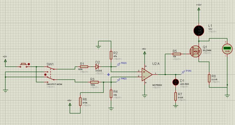

RomanT писал(а):
конструктивный недостаток,
при разряде она меряет ток на нагрузке (лампе), а не на АКБ
Это неизбежность для данной схемы("прошивки") ? в данном варианте не поправить?
 Заголовок сообщения: Re: Автоматическое ЗУ-приставка для свинцовых батарей на МК.
СообщениеДобавлено: Чт мар 26, 2015 04:25:03
Зарегистрирован: Ср июн 09, 2010 16:44:54
Сообщений: 1335
Откуда: Пермь
да, в данных версиях, с нулевой по 5-тую, включительно - неизбежность.
в 6-той, 7-ой и ё-бэй версиях - это устранено,
из них закончена (ПО и железо протестированы) - 6-я,
но собирать рекомендую 7-ю, она аналогична 6-ой,
только более тщательно прорисована, прототип собран - исправно работает и ошибок не имеет,
а также имеет программное управление физического ограничения макс. тока заряда (ещё один ЦАП).

Начал рисовать бюджетную 8-ю версию,
http://ingineer.ru/zu/zu_20a_14_14_8.zip
1. Входное напряжение стаб. постоянка 24-27 Вольт или переменка 18-20 Вольт.
2. Линейный разряд в полевики, током до 15А (до 300W)
3. Выходное напряжение =0...20V, током до 20А
4. Применено несколько готовых дешёвых блоков с ё-бэй, аля-ардуина
5. Всего один ОУ, более дешёвые точные резисторы и ЦАП
6. Символьный дисплей 16х2 с 6-ю кнопками (с ё-бэй)
