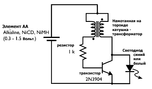

Здравствуйте. Собрал схему.
Работает, только греется транзистор, транзистор ставил мп42, потом поставил кт829, всё равно нагрелся, а светодиод сгорел.
Дроссель пробовал мотать разными проводами, пробовал разные ферритовые колечки, потом перешёл на гантельки.
Если питать пол вольтами, то всё нормально, а когда подаю 1,5-2 вольта, то греется.
В чём причина? Помогите.

мяу
светодиод сгорел - видимо слишком большой ток на выходе, его можно уменьшить, увеличив сопротивление R1, и лучше поставить выпрямитель на выходе (если его не было), без него светодиод так же долго не прослужит его убьет импульсный ток, который в 3-4 раза больше выпрямленного.

Резистор ставил 15 кОм переменный. Светодиод начинает работать где то от 27 ома, транзистор тёплый, когда уменьшаю сопр., то вообще очень здорово греется.

Помогите.
Сначала проверить, не пробит ли светодиод, они иногда и пробитые светят, если большую мощность дать. Пробитый светодиод может обмануть и решишь что дело в преобразователе.
Если светодиод в норме - переделывать трансформатор, мотать больше витков.

Да, действительно светодиод пробит. Спасибо за подсказку.

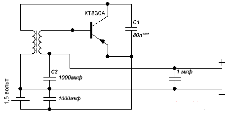

По поводу вора джоулей. Светодиод тускло светит, ставил гт313, ещё тусклее светит. Дроссель мотал двойным проводом 40 витков . Как сделать ярче, витки подбирать?
Ещё нашёл схемку. Интересно как мотается дроссель. Двойным проводом или по отдельности?
Ещё нашёл схемку.
Тускло это как, сколько мА на выходе? У блокинг-генератора легко получить 0,5Вт на выходе при низковольтном питании (1,5В и ниже)
Эта схема из книги: Шустов М.А. Практическая схемотехника. 450 полезных схем радиолюбителям. Книга 1 там есть намоточные данные
Вы хотите какого-то практического результата или так собираете just for fun?

На выходе 2,4 мА
Собираю так, для экспериментов :lol:
