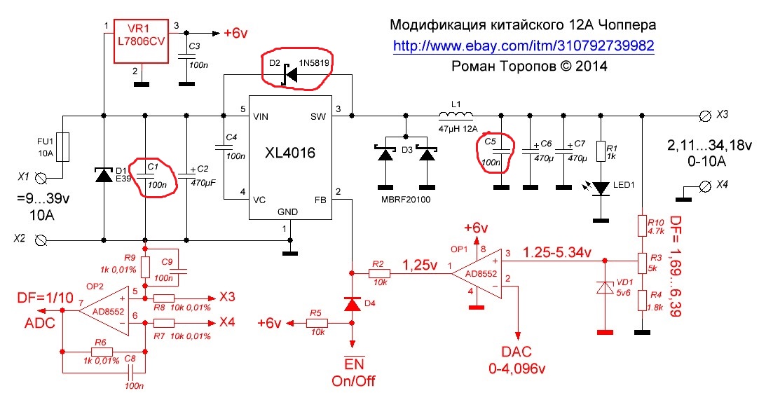

объясните пожалуйста для чего в схеме ети 3 детали :shock:
uni01.jpg [147.39 KiB]
 Заголовок сообщения: Re: Автоматическое ЗУ-приставка для свинцовых батарей на МК.
СообщениеДобавлено: Пн ноя 02, 2015 01:47:56
Карма: 34
Рейтинг сообщений: 589
Зарегистрирован: Ср фев 25, 2009 04:32:44
Сообщений: 1428
Откуда: Находка
Если речь о тех, что в красных кружках, то диод для защиты микросхемы от обратного напряжения, а конденсаторы - блокировочные по ВЧ (помогают большим электролитам и лучше фильтруют пики).

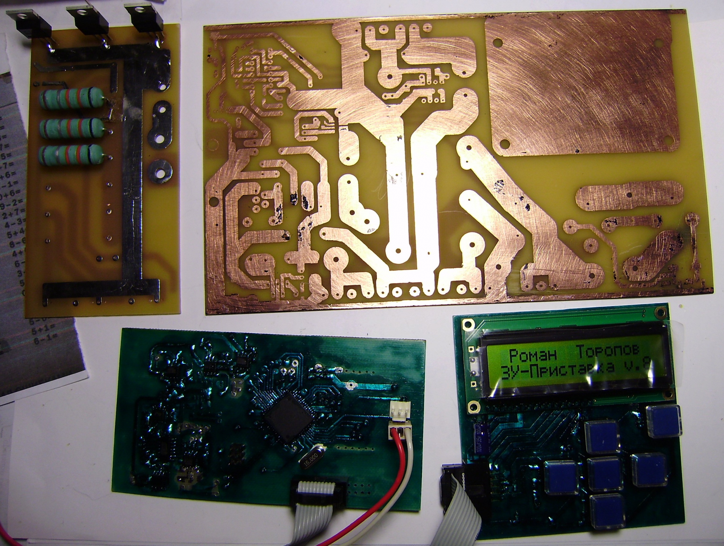

Кто нибудь уже сделал платы данного проекта в домашних условиях?

Mem писал(а):
Какой именно версии?
Да хоть какой!!! Платы хотя бы работоспособны? Смотрю в Layoutе на платы и диву даюсь - какой красивый ребус!!! Что, где и как!!! Какие номиналы, какие детали, что подключать к отверстиям???? Очень оригинально!
СообщениеДобавлено: Вс ноя 15, 2015 07:51:12
Зарегистрирован: Ср июн 09, 2010 16:44:54
Сообщений: 1335
Откуда: Пермь
svg67 писал(а):
Платы хотя бы работоспособны? какой красивый ребус!!! Что, где и как!!!
берешь схему и подключаешь как надо - делов-то ...
У меня, например, все эти платы работают, вот фотки: https://yadi.sk/d/RQneRsEmhRzhm
Если есть желание нарисовать правильно - пожалуйста, нарисуйте и выложите, для общего пользования ...
