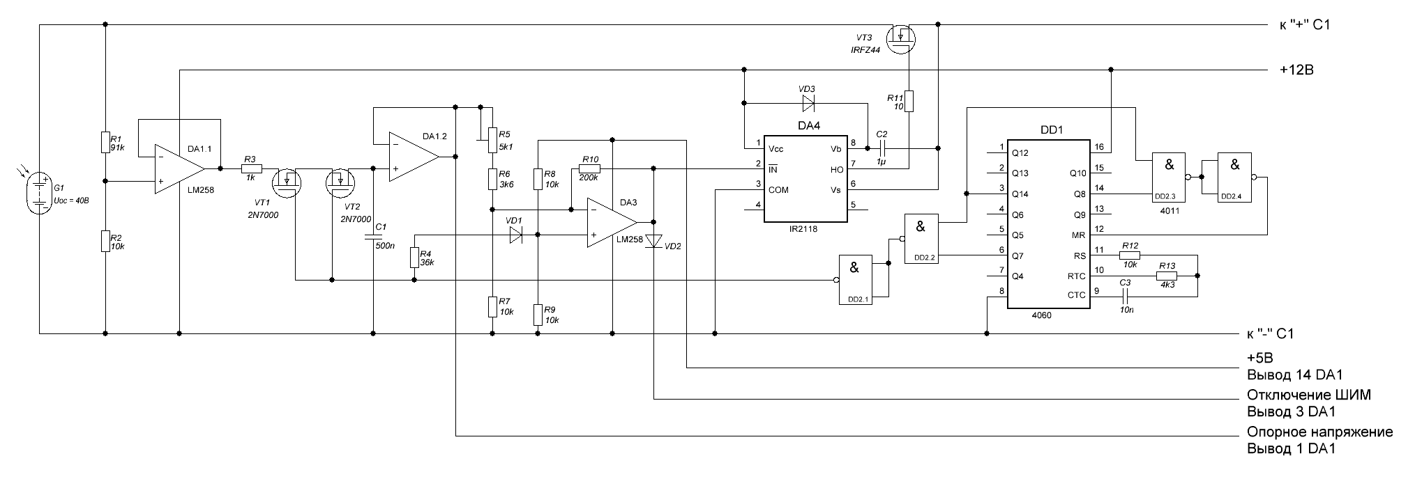

Приставка для отслеживания ТММ.
Набросал ЗАГОТОВКУ схемы приставки для отслеживания ТММ и управления существующим контроллером. Применен единственный известный мне метод поиска ТММ, который можно воплотить в аналоге. Реализация этого алгоритма в системах с микроконтроллерами не имеет смысла, т. к. для них существуют более точные и быстрые алгоритмы.
Теоретическое отступление.
Приставка, вернее прототип, представленный на схеме использует метод слежения за ТММ под названием «метод постоянного напряжения» или «метод напряжения холостого хода». Основа метода - стабилизация напряжения на массиве фотоэлементов. При этом принимается допущения, что отношение напряжения ТММ к напряжению холостого хода практически неизменно: Uтмм / Uхх = К = const,
где – К коэффициент пропорциональности между Uтмм и Uхх. Практическое значение этого коэффициента колеблется в пределах от 0,73 – 0,80.
Значение коэффициента К практически не зависит от освещенности и температуры фотоэлементов.
Алгоритм работает следующим образом: массив фотоэлементов временно изолируется от ШИМ преобразователя контроллера. Напряжение холостого хода массива измеряется и запоминается. Массив фотоэлементов подключается к ШИМ преобразователю контроллера. Напряжение на входе контроллера устанавливается с учетом выбранного значения коэффициента К. Эта процедура периодически повторяется для корректировки значения напряжения ТММ.
Теперь по схеме.
Схема работает по приведенному алгоритму. Она не претендует на образцовое воплощение идеи, т.к. рисовальщик ее в спец. институтах не обучался и электроникой интересуется постольку-поскольку.
Небольшое описание для начинающих и не только:
На R3 и С1 собран интегратор, предназначенный для запоминания значения напряжения ХХ панели фотоэлементов во время цикла измерения и поддержания этого значения на неизменном уровне во время цикла работы.
На двух операционниках DA1.1 и DA1.2 собраны неинвертирующие повторители с коэффициентом усиления 1. Первый - для развязки делителя напряжения и быстрой зарядки конденсатора С1 интегратора. Второй - для уменьшения выходного тока интегратора.
На счетчике DD1 и элементах 2И-НЕ (DD2) собран генератор импульсов. Тактовая частота генератора DD1 приблизительно равна 15кГц. С учетом коэффициента деления на выходе элемента DD2.2 появляется логический 0 длительностью 8,5мс каждые 1,1с. Элемент DD2.1 инвертирует сигнал с DD2.2.
Во время этого короткого импульса происходит отключение нагрузки от панели фотоэлементов и замер ее напряжения ХХ.
На драйвере DA4 полевике VT3 собран ключ, отключающий ШИМ преобразователь контроллера от панели фотоэлементов во время измерения напряжения ХХ панели. После завершения измерения ключ подключает ШИМ преобразователь контроллера обратно.
На полевиках VT1 и VT2 собран ключ, подключающий конденсатор интегратора С1 к измерительной цепи напряжения ХХ во время цикла измерения, и отключающий его от этой цепи по завершении этого цикла.
На операционнике DA3 собран узел отключения и включения генерации ШИМ контроллера. Узел отключает генерацию ШИМ во время цикла измерения напряжения ХХ. После завершения измерения узел запускает генерацию ШИМ контроллера. Также ШИМ отключается при понижении напряжения ХХ панели фотоэлементов ниже уставки при наступлении сумерек или сильного затенения при котором энергия фотоэлементами не вырабатывается.
Примечания:
1. Контроллер и приставку скорее всего придется постоянно запитывать от аккумулятора.
2. Номиналы аналоговой части надо рассчитывать.
Пока всё.
Можете критиковать, а лучше корректируйте и предлагайте свои решения, т. к. еще раз повторюсь — я не профессионал, знания мои довольно поверхностные.

Заметил в схеме "синхронника" Старичка ошибку (как мне кажется).
Усилитель ошибки на DA2.1 измеряет напряжение не на самой АБ, а на цепочке R18 - VT3 - АБ. И чем больше зарядный ток, тем больше ошибка измерения напряжения на АБ.
hrpankov. По поводу ветра пока особо не думал, но по прикидкам без процессора с ветром не справиться. Нет здесь такой лазейки, как с солнцем. К сожалению. Скорее всего подойдет алгоритм P&O, но в аналоге он неосуществим.

Сопротивление транзистора 0,008 Ом, резистора 0,025 Ом всего 0,033 Ом. При токе до 3 А падение напряжение менее 100мВ.
К тому же DA2.1 не отключает зарядку сразу а просто в конце уменьшает зарядный ток что уменьшает падение напряжения на этих деталях. Отключение происходит при маленьком токе, в результате не какой ошибки нет.
видимо, речь была про DA3.1?
так DA3.1 служит для управления транзистором VT3, а не для измерения напряжения.

Нет, нет вопрос был именно о DA2.1. Спасибо Телекоту за разъяснения.
Подниму свой старый вопрос на который Старичок уже ответил. Внесу немного конкретики.
Starichok51 писал(а):
Mazai писал(а):
При применении IR2184 есть ли возможность в данной схеме использовать его вход SD для блокировки обоих транзисторов? Откуда взять сигнал для управления этим входом?
взять с 3 ноги. при выключении ШИМ по усилителю ошибки на 3 ноге будет высокий потенциал. делаем некий пороговый элемент, который при этом высоком потенциале подаст ноль на вход SD.
Допустим для управления входом SD драйвера IR2184 применю один из ОУ LM358, по схеме компаратора с подачей ноля на IR2184 при превышении на 3 ноге TL494 напряжения 4В (из документации на ТЛ-ку).
Заменит ли такое решение "диод", предложенный Телекотом? Насколько надежной будет такая цепь, особенно в плане температурной стабильности (уход порогового напряжения на 3 ноге ТЛ-ки в меньшую сторону)?
Моя цель избавиться от диода в общем проводе для организации питания контроллера от АБ. Вот бы засунуть этот диод в "+" только без Р-канальника.
На половину. Он избавит от разряда батареи через нижний ключ, но оставит разрядку через верхний ключ и солнечную батареи, и саму схему в темное время. Так как в транзисторе есть обратный диод и его принудительно закрыть по затвору нельзя.

Экспортировал в GIF.
Изменил немного схему управления ключом отключения СБ. Теперь ключ разрывает цепь СБ в темное время суток не давая разряжаться АБ через внутренний диод VT1 (по схеме Старичка).
Сейчас не торопясь собираю все до кучи под свою батарею (пока на бумаге). Времени не много, к сожалению.

.....gif-ку посмотрел - несоответсвует описанию. Но вопрос есть: если останавливаете ШИМку, то зачем ета наваруха около Т4, ИРки и операционки???.... Также неувидел интегрирующую цепь R4C1, где она и как подключена???? В моем проекте "помнющий кондик" подсоединен к СБ через обичний диод. Вам ето неподходит???? Почему?.. Норайтсрезервед!
А в схеме старичке батарея не разражается, её отключает полевик. Так что этот огород не нужен.

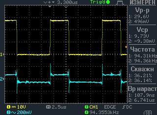

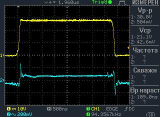

Осциллограммы синхронной схемы старичка, только драйвер IR2184
(входное напряжение 28 Вольт, питание драйвера 12.5 В, без нагрузки)
Дроссель (50.97 мкГн - измерено при 100 КГц, 20А):
Желтый вход дросселя, синий выход дросселя с закрытым входом (пульсации выхода)

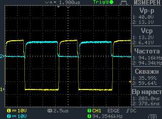

Затворы ключей (IRFZ48V):
Желтый - затвор верхнего ключа, Синий - затвор нижнего ключа

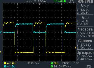

Тоже самое, но при активной нагрузке 8А (лампы 24В):

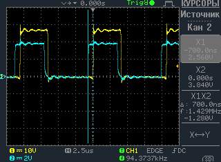

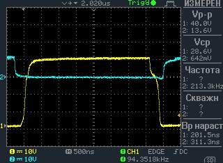

Задержка (720ns) драйвера с полумостом (между входом драйвера и входом дросселя), при нагрузке 8А:
синий - вход драйвера, желтый - вход дросселя.
Фото постройки прототипов
Точно, не соответствует... Извиняюсь. Скинул уже ковырявшуюся. Выложил правильную.
Отвечаю на вопросы:
1. ШИМ останавливается на небольшой промежуток времени, но С1 (схема контроллера) за это время при малых токах СБ не успевает зарядится до напряжения ХХ СБ. В результате на интеграторе заниженое напряжение.
Выходы:
а). Увеличивать время замера до расчетного времени зарядки С1 (схема контроллера) при требуемом минимальном токе СБ
б). Уменьшать С1 (схема контроллера)
в). Разрывать цепь между С1 и СБ.
Увеличивать время замера можно только с увеличением времени работы, иначе потеря общего КПД контроллера неизбежна, т.к. при замере энергия СБ не используется. Уменьшать С1 я не стал, а выбрал вариант "в".
Относительно отключения СБ от всей схемы я не сильно сомневаюсь, а вот относительно отключения ШИМ я не уверен. Если переходные режимы не слишком жосткие при остановке и запуске ШИМ без мягкого старта и разряде-заряде С1, то можно ШИМ не отключать.
2. Цепь R3-C1 показана на прилагаемой схеме.
3. Схему Вашего проекта я не смотрел до появления сообщения в этой ветке форума. Цепь конденсатор-диод быстро реагирует на повышение напряжения перед диодом и медленно на понижение напряжения перед диодом. Такая ситуация не редко имеет место быть, допустим, при затенении СБ. При повышении напряжения ХХ СБ конденсатор быстро заряжается через низкое сопротивление диода в прямом направлении тока, а вот при понижении этого напряжения конденсатор разряжается через большое сопротивление диода в обратном направлении тока и через элементы схемы, в которую включен конденсатор. Медленный разряд замедляет скорость слежения за ТММ.
Я одной из целей при разработке схемы ставил быстроту слежения за ТММ, отсюда и получились некоторые усложнения. Поэтому и пришлось применять схемные решения для ускорения переходных процессов между режимами замера и работы, а также уменьшать время замера.

Добавил схему и печать. Могут быть мелкие неточности в расчётах и номиналах.
На печати белой линией отделён блок доп автоматики для моих целей. Его можно удалить скорректировав плату с резисторами R3 и R3'.
Дополнение. На печатке на 12 ноге стоит диод 4148, но подрузамевалось что это 12 вольтовый стабилитрон. В общем можно или стабилитрон, или TL431.

Смотрим на 3-ю ногу TL494, что там происходит, при увеличении нагрузки.
Далее смотрим, что происходит на выходах 1 и 7 ОУ, при увеличении нагрузки.

Генератор 494 работает 85 кГц(измерял осциллографом С1-94).
При RC 1000пФ и 12 КОм, TL494 у меня дала 94 с лишним КГц
