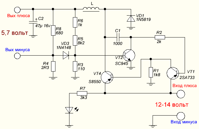

Прошу помощи котов.
Хочется понять, как работает данный преобразователь (или стабилизатор?). Схему срисовал из автомобильного адаптера для сотового телефона. Насколько надежна такая схема?
Спасибо за ответ.

Гуглите Step-down преобразователи, это он.
А по поводу надёжности.. Надёжность - это ещё ладно, есть понятие простоты и наладки. Так вот проще и быстрее вам будет взять MC34063 (MC33063) и сделать на ней.

У меня есть радиоприемник, слушаю на нем радиолюбителей. Хотелось бы запитать его от бортсети автомобиля. Питание для приемника-6 вольт. Если это преобразователь, то скорее всего он будет шуметь. У меня есть автомобильные зарядки на базе 34063. Там схема попроще будет, я на таком сам собирал Step-Up. Наверное проще и лучше собрать на линейном стабилизаторе... Шума наверняка меньше будет. Мобилке-то в принципе все равно, а вот приемник...

Помехи от ИИП напрямую связаны с радиусом кривизны рук. Не пугайте человека.
И это помехи, а не шумы. Шумы бывают тепловые, а от преобразования бывают помехи в питание.

Для приёмника лучше на линейном, проще в настройки.
