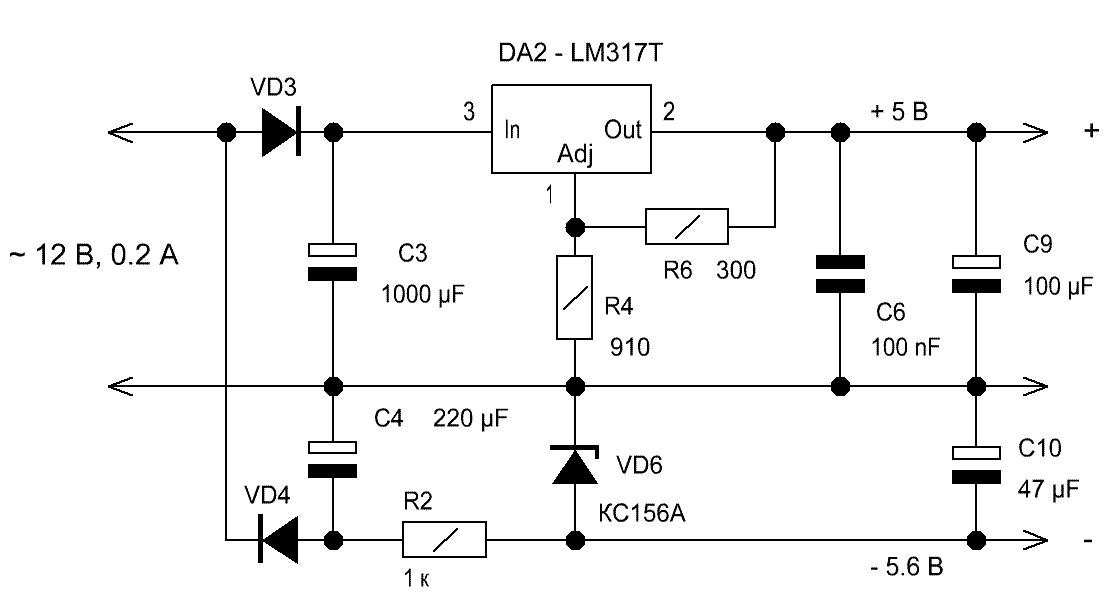

Утро доброе, товарищи!
Собираюсь собирать вольтметр и амперметр(отдельными блоками), для лабораторного источника тока, на АЦП ПВ2, ему нужно стабильные +/-5В, вот я и задумался, когда то давно, нашел 2 варианта стабилизатора для этой цели, ниже они представлены, подскажите какой из них будет "стабильнее", на lm проще конечно, но ради точных измерений, я готов повозиться со сборкой.
Ваши мнения?! :)))
65335535.GIF [14.79 KiB]
1234324.GIF [15.03 KiB]

На LM стабильнее, однозначно.
Но по 5 вольтам вообще-то стабильность и не нужна, если есть отдельный стабилизатор опорного напряжения 0,1-1 вольт.
