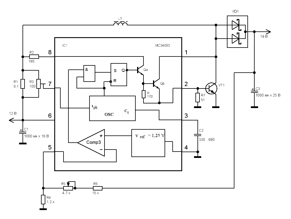

эту схему я получил из этой (см. вложение). такой микры не нашел а ТЛок куча. в ней, как видно, ток тоже не контроллируется. кол-во электролитов я даже уменьшил, по сравнению с оригиналом :))

Комментарий к файлу: оригинальная схема на UC3843
2.png [40.09 KiB]
В оригинале частота выше (около 55кГц), а индуктивность 56мкГн, в твоей схеме при частоте 37 - 40 кГц индуктивность 33мкГн. По моему, маловато. Грубый расчет: получается 51мкГн при входном напряжении 12В и токе нагрузки 5А.
две штуки электролитов по 2200 мкф на выходе, явный перебор ...
Если подсчитать, то при токе нагрузки 5А, пульсациях на выходе 0,1В и частоте 37 - 40 кГц суммарная емкость выходных конденсаторов должна быть более 4000мкФ.

Borodach, речь об этой схеме.
GenadijG
Вы правы, потому что при указанных параметрах размах пульсаций тока через дроссель может достигать 5-10 А, что многовато.
