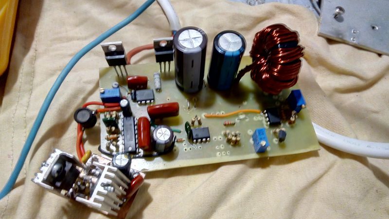

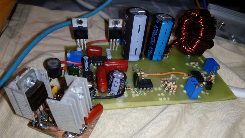

RomanT Спасибо за ответ.
Исходя из номиналов схемы, частота генератора 90 кГц. Померил всё же частотомером, частота 89,5 кГц, просто осциллограф С1-94 1987 года рождения, ни разу не поверялся, показания приблизительны.
На выходе 1 и 7 DA2 минус 0,4-0,6 мВ, на 3 ноге DA1 0,5 мВ. На 12 ноге 494 12Вольт как вкопанные что с нагрузкой, что без.
Немного фоток для полноты картины.
Выходное напряжение меряет так называемый "селлог", предназначеный для измерения 8 ячеек литиевых батарей. Максимальное измеряемое напряжение 33 Вольта. Если фотку увеличить и присмотреться можно увидеть 22,5 Вольта.
Все делители рассчитывались под подстроечные резисторы, которые были в наличии. Так что уж как получилось.
Холостой ход.
Нагрузка 5 А.

Фото постройки прототипов

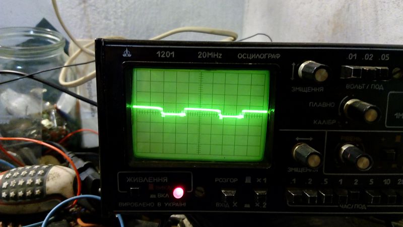

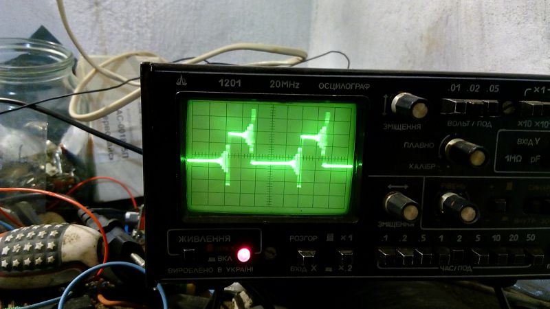

Добрый день уважаемые коты, я уже писал что сделал преобразователя по схеме старичка, tl494 и ir2184.
Вот немного осциллограмм
Затвор верхнего плеча vt1
[url=http://img.radio
kot.ru/files/109354/medium/x3q2ezb9y.jpg]Изображение[/url]
Как по мне вроде сильно больше всплески при закрытие и открытие это при нагрузке в 3А. Может что-то посоветуйте.
Затвор vt2
Выход перед дросселем
И выход с tl494
Какой-то есть скачок не приятный.
Вот просто фото ,,не ругайте за монтаж так получилось,,
Может кто-то что-то посоветует!

Эти всплески от ударного возбуждения. Можно попробовать две вещи:
1) добавить демпфирующие RC цепочки параллельно сток-истоку каждого транзистора. R - десятки Ом, C ~470~1000 пФ. Подбирать по минимизации длительности "хвоста" колебаний.
2) уменьшить скорость открывания верхнего транзистора. Это диод-резистор в затворе. Открываясь подольше, транзистор даст время на закрытие диода нижнего транзистора.
