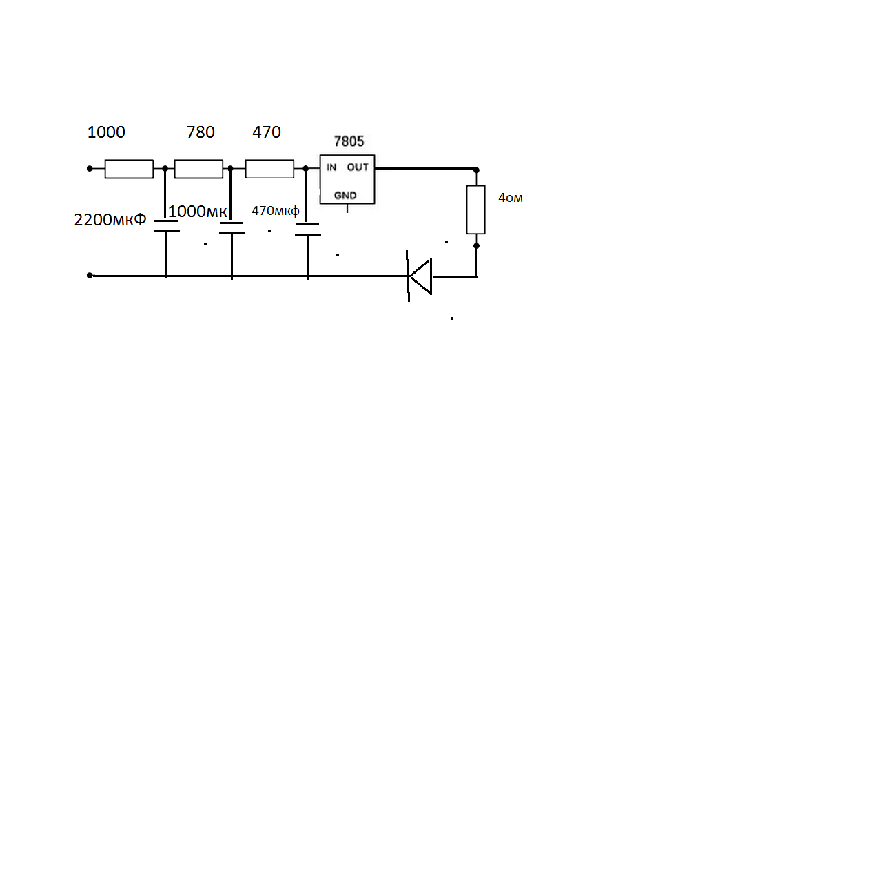

Ребят нужно запитать светодиод от 12 вольт, собрал такую схему, но не могу понять, почему на входе LM7805 напряжение меньше 5В? gnd на землю идет, забыл нарисовать.

Что за паравозик из резисторов и кондёров? Какой светодиод нужно запитать? Его характеристики?

MS24, во-первых, все резисторы до 7805 - убрать! А ток диода ограничивать резистором на выходе 7805.
Это интегрирующие цепи, у меня мощный диод должен питаться от автомобильного аккумулятора, там 12 вольт, а цепь для гашения скачков, но почему на лмки нет нужного падения напряжения?

для гашения скачков сгодится одинокий супрессор на 15В с балластным резистором в 0,5 Ом.

:))) Интегрирующие цепи выбросить. Из ЛМки сделать источник тока одним резистором и запитать светодиод.

Скачки напряжения очень большие в автомобиле, до 100 вольт прыгает напряжение, не будет влиять сильно?
И все таки мне никто не объяснил почему не работает? ...
Кто тебе наплёл такую чепуху? К нарисованной схеме понадобится кондёр на входе 100 - 1000 мкФ, и возможно параллельно R1 на 1 мкФ, керамика.

какую именно чепуху? если про скачки, то это давно известно на наших машинах в особенности ) из - за трамблера.
а ток через диод 1А кстати
