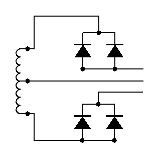

Здравствуйте. Есть импульсный бп, и 2 шоттки. Т.к. они с общим катодом то собрать диодный мост не получиться. Можно включить шоттки вот так??
категорически нельзя. замагнитите сердечник на... лучше, лепите нормальный мост из четырёх таких сборок.

Понял! Спасибо!!! :))

Включается это дело вот так
только требуется удвоенное количество витков вторичной обмотки
Zы при небольших напряжениях и больших токАх такой выпрямитель лучше чем диодный мост
Не катит. Надо двухполярный БП. :)

Ток потребления какой? и имеет ли смысл применять именно эти Шоттки-сборки с ОК?

сборки с ОА, труднодоставабельны.
Просто лежали без дела, думал поставить. Ну раз так то поставлю мост из кд213. ПРосто проблема с их креплением, есть спец. хамутики, но их только 2 шт. А самом сидеть точить напильником нет желания.

Понятно... а у меня этих хомутиков пакет... жаль что мы далеко друг от друга...
- в принципе одной пластиной они легко прижимаются к общему радиатору, если надо то можно через слюду
