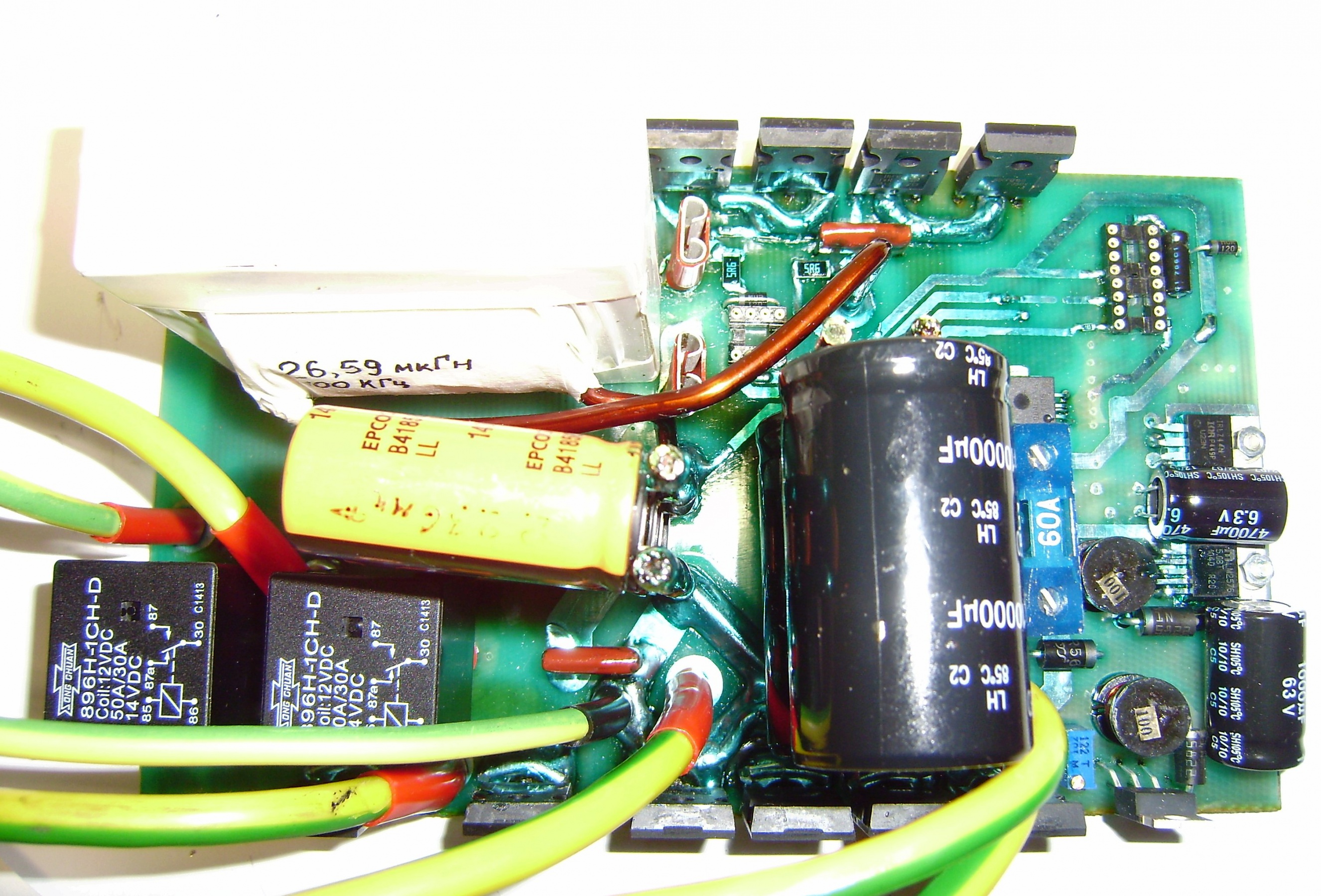

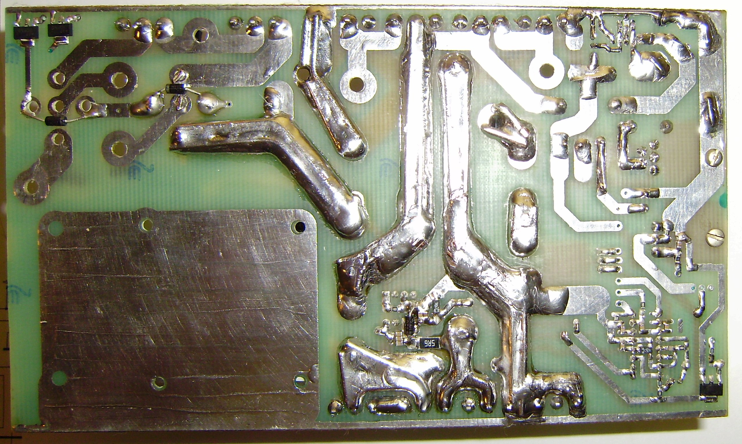

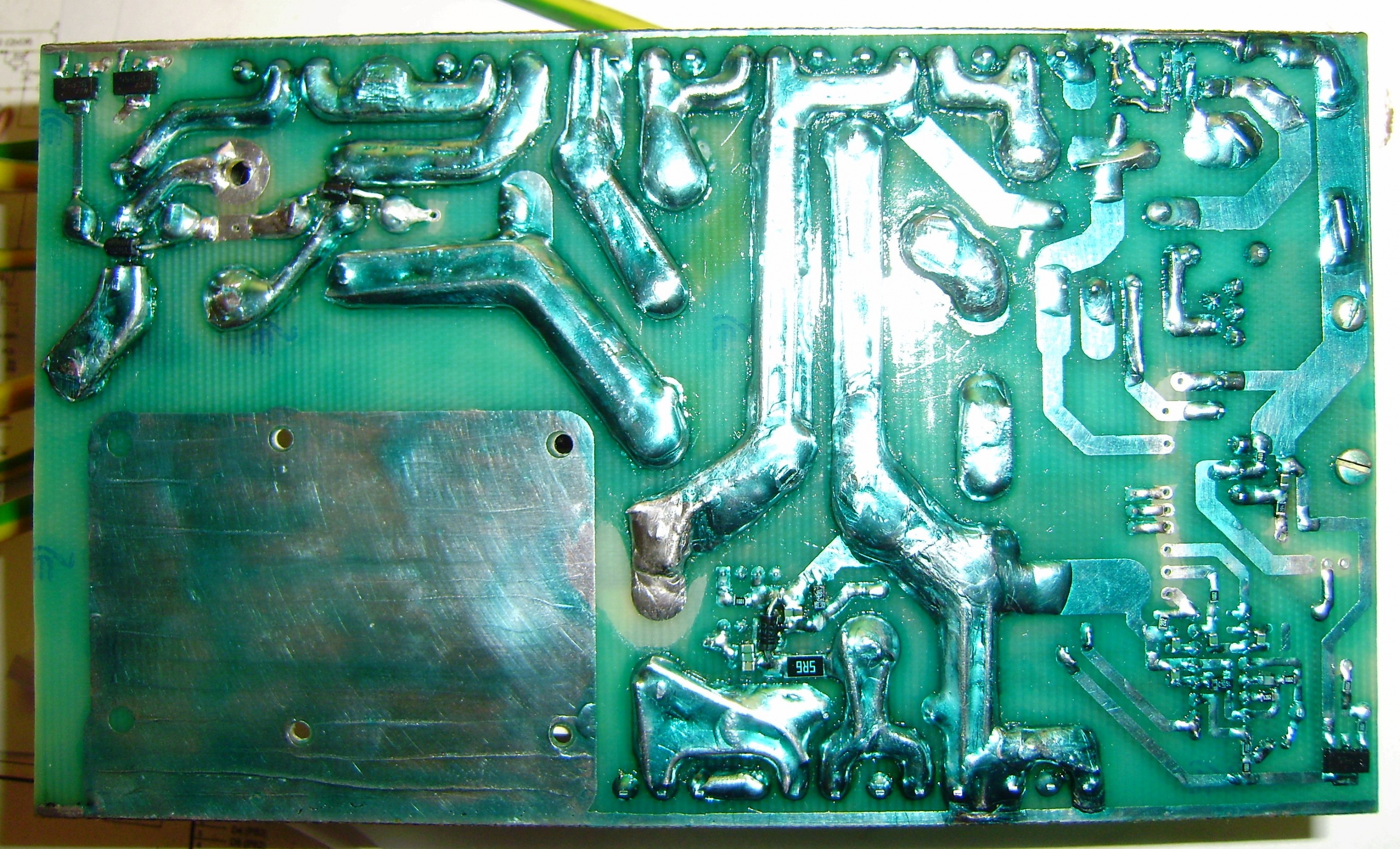

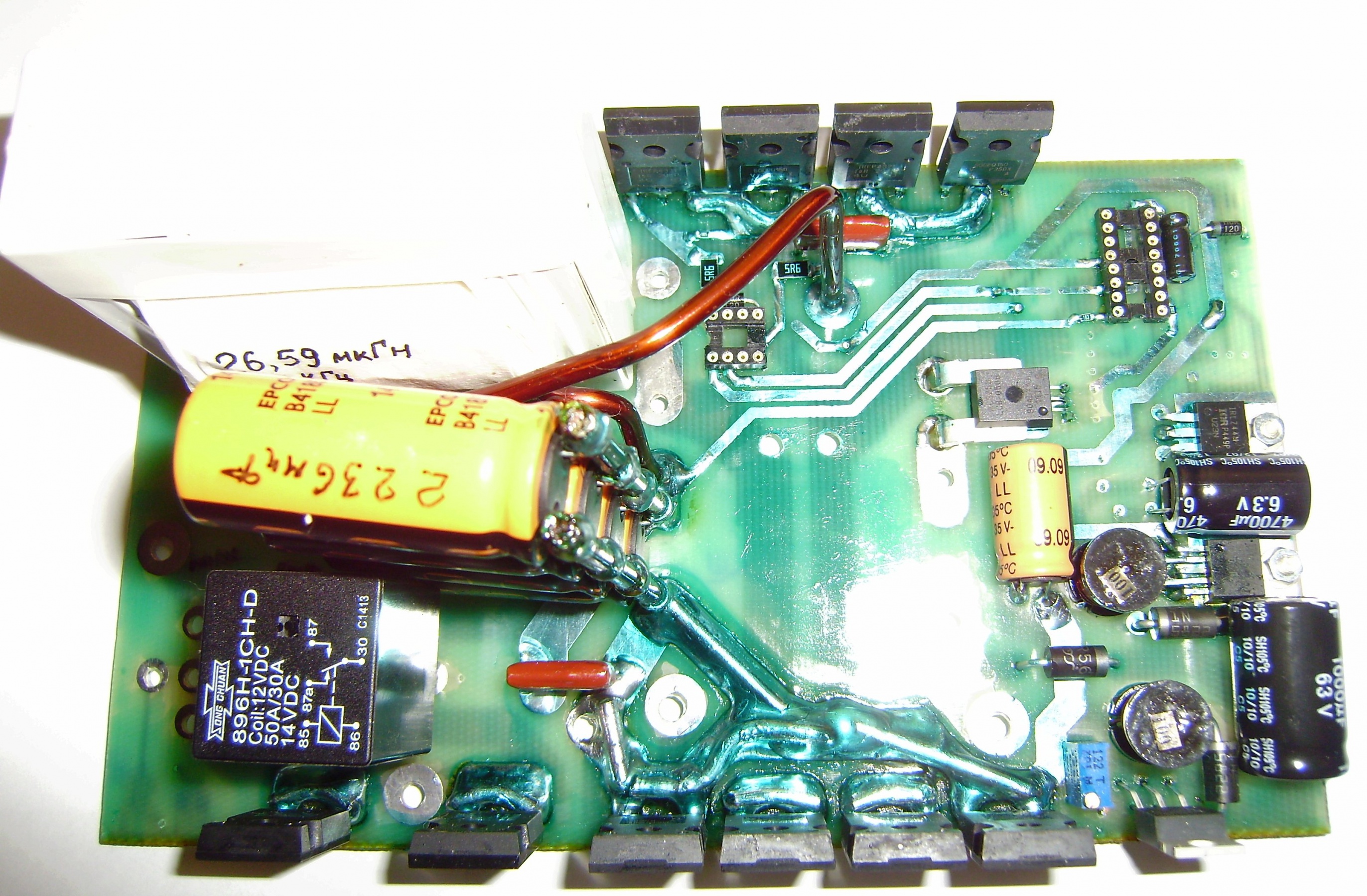

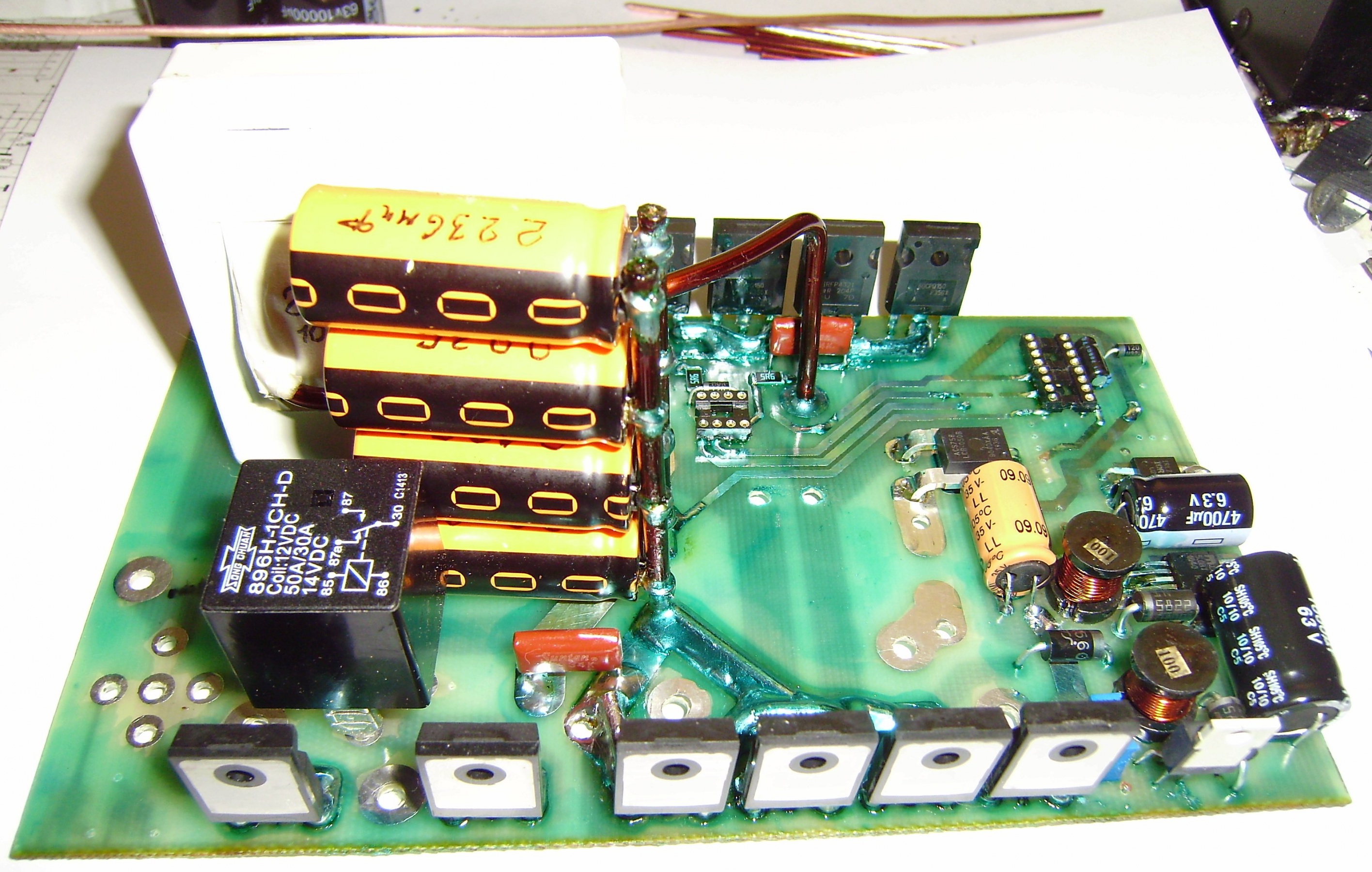

Тем временем, всё не как не до собираю силовую плату 10-той версии
Какая-то не преодолимая лень, особенно дублирование, медью 10мм2, силовых цепей ...
