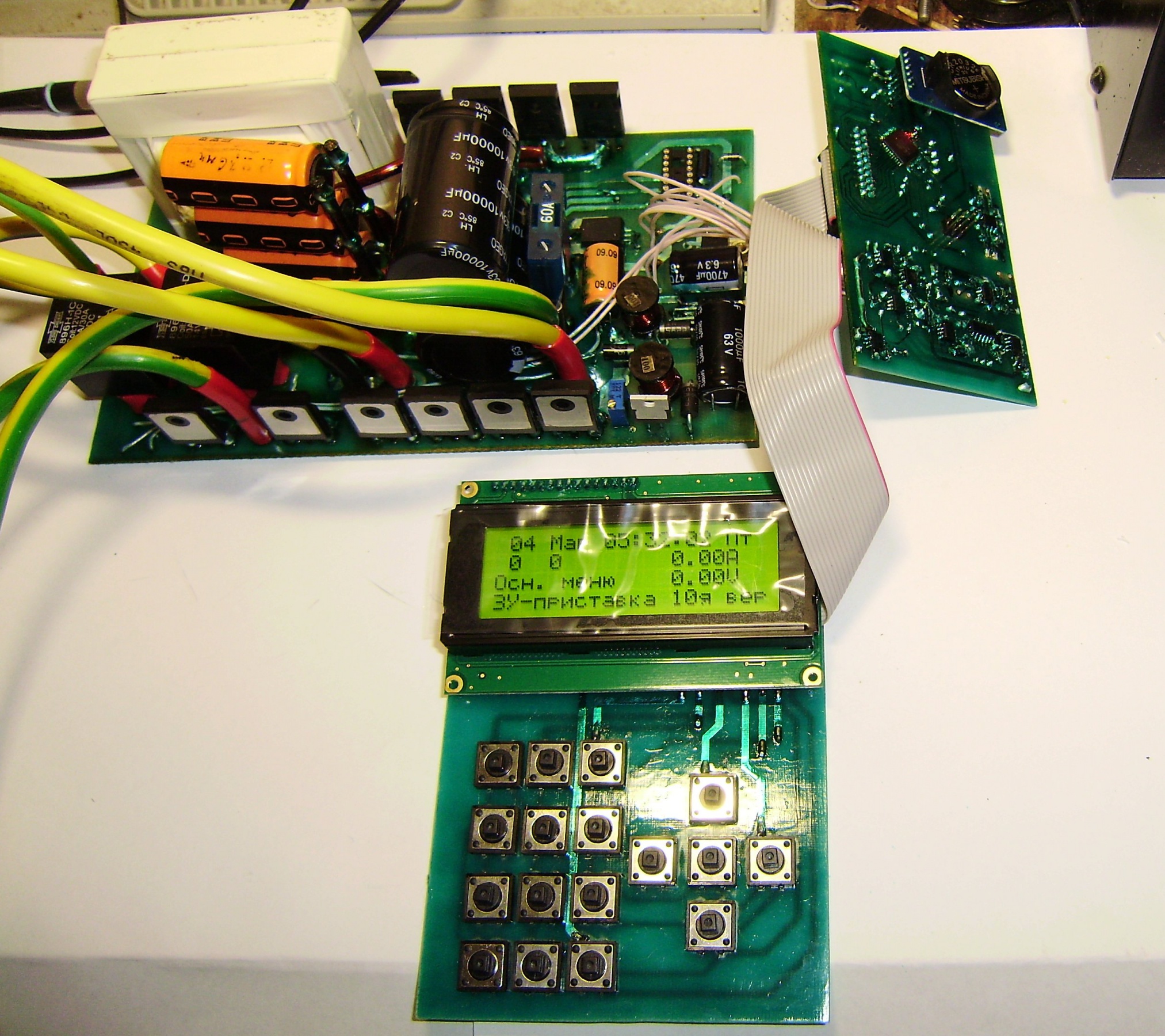

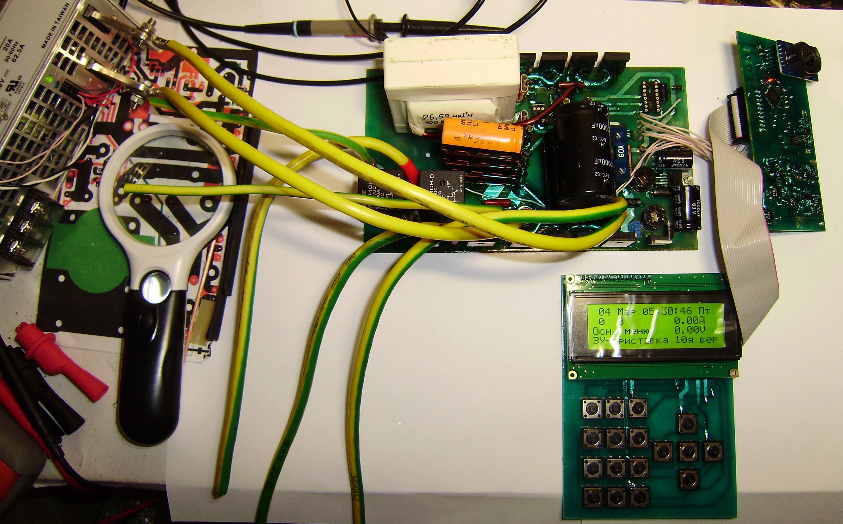

тем временем, 10-я Версия ЗУ,
уже подключил плату управления к силовой и включил питание (пока без запуска чоппера)
Фото постройки прототипов

Наконец-то запустил 10-ю версию :P
Видео:
Стабилизация напряжения, стабилизация тока, измерение входного U, тестирование на нагрузку 20А

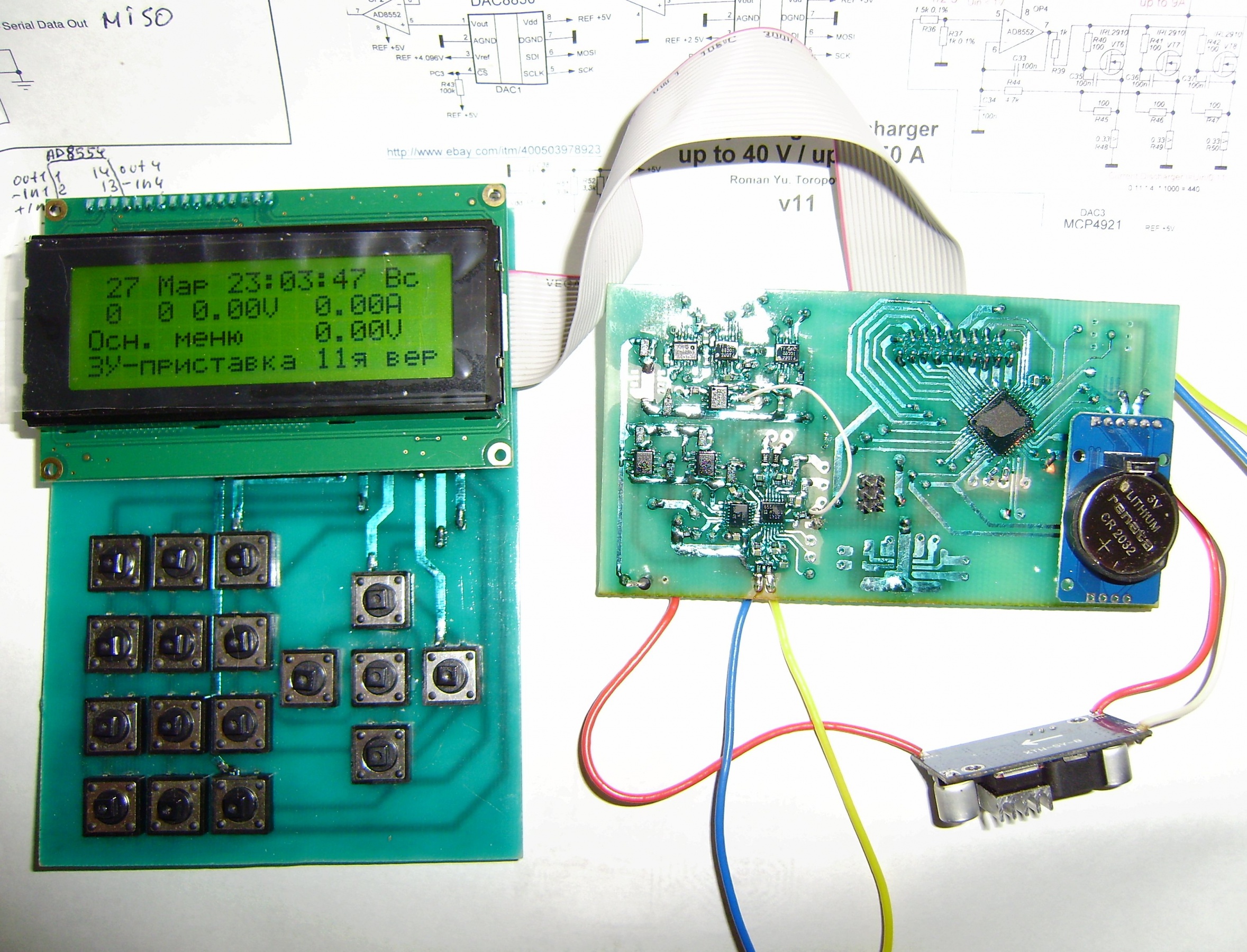

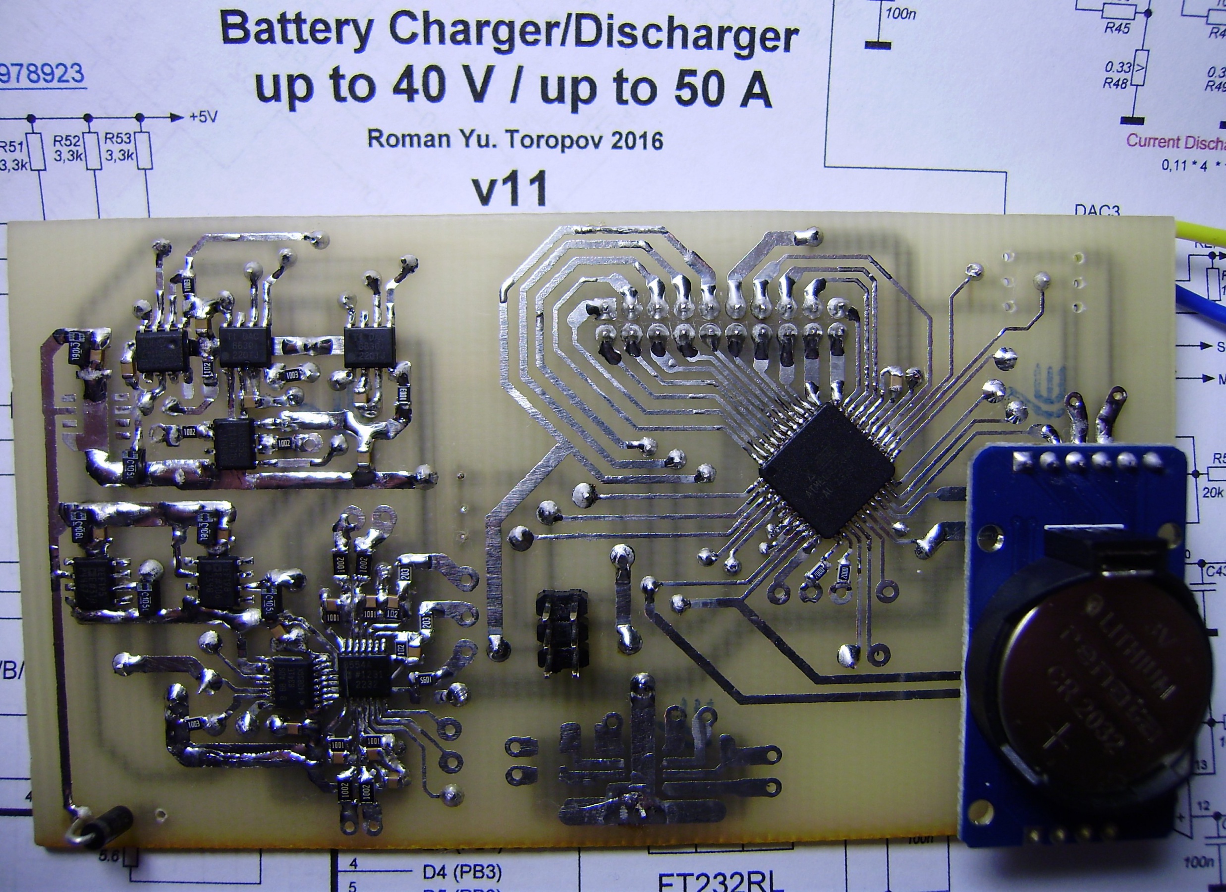

Чё-то я за морочился на ещё более глубокое вычисление, чем в 10-той версии,
Начал работу над 11-той версией, диапазонами 40В 50А,
аналогично 10-той, но ещё более точная версия,
4-х канальный 16-ти битный АЦП, два 16-ти битных ЦАП, три ИОНа REF19xE, на 5.000, 4.096 и 2.500 Вольта,
глубина просчета напряжения в диапазоне 40В - 0.000625 Вольта (было 0,01 Вольта),
глубина просчета тока в диапазоне 90А (заряд 50А и 40А разряд) - 0.015625 Ампера (было 0.025А)
на 12-ти битном АЦП я уперся в установку с точностью 0.05А, т.е в эти самые +/- 0.025А
При этом ЦАПы установлены позволяющие это делать точнее, но МК не видит куда корректировать.

Тем временем тестируется прототип 11-ой версии :solder:
