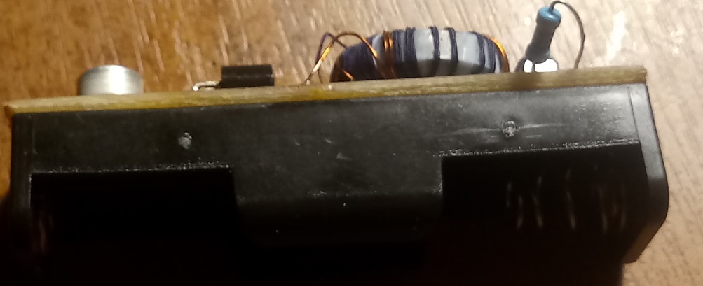

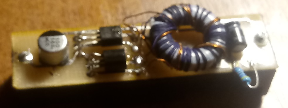

Занялся темой ! Заказал в Китае такие боксы для элементов питания АА !
https://aliexpress.ru/item/33053794415. ... 7449318294
Добавлено after 3 minutes 6 seconds:
Пришли ! Накидал от руки в Лай-ауте печатку !
Добавлено after 14 minutes 26 seconds:
Как то так получилось !
Добавлено after 49 seconds:
Сейчас померею КПД !
Добавлено after 6 minutes 44 seconds:
Ну получилось 0,64 ...

У нас в Кургане нет чипа и дипа ! У нас местные барыги (домофон плюс) ещё накидывают в пару тройку раз по цене !!! Потму лучше подожду две - три недели , месяц - два !!
Добавлено after 44 minutes 3 seconds:
Вот от кольца и зависит КПД схемы ! Я получал 0,75 ! Сегодня 0,64 ... Мало !

Незнаю не мерил. В оригинале написано 2х28 витков вторичка, и 2х4 первичка. Я мотаю 2х31 вторичка и 2х5 перв. На кольцах меньшего диаметра ( примерно 10 х5х5) КПД достигал 0,75 , на побольше ( примерно 16х8х4) всего 0,64.

а феррит какой?
 Заголовок сообщения: Re: Преобразователь 0.5-1.5V в 5-9V
СообщениеДобавлено: Вт мар 30, 2021 20:41:03
Карма: -14
Рейтинг сообщений: 103
Сообщений: 2314
Марок феррита незнаю, жёлто-синий вообще не идёт . Я делал на кольцах что в фильтрах на сетевых проводах висят , те нормальные.

Двухцветные кольца - это вообще не феррит, а распыленка разных видов. У них слишком маленькая проницаемость для изготовления подобного автогенератора. А вот в синфазных дросселях питания используется феррит.
