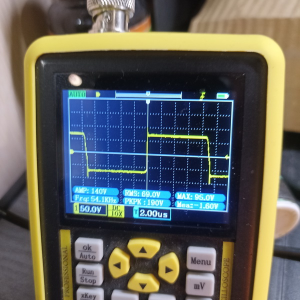

Переделал. нагружены оба плеча лампами по 40Вт
+59,4
-60,1
Нагрузка между плюсом и минусом
+59,4
-60,1
т.е общий не бегает .
Одно плечо лампа 150Вт второе Лампа 200Вт.
вот тут интересно:
Плечо под стабилизацией тут жестко стоит 59,4, второе в зависимости от лампы или -45, или -70.
Добавлено after 2 minutes 8 seconds:
переделал чисто стабилизацию, более ни чего.

Интересно было бы посмотреть осциллограммы до дросселя, и до диодов.

Телекот, в каком режиме, нагрузка на два плеча или в режиме перекоса ?
 Заголовок сообщения: Re: ИИП для новичков продвинутых на SG3525
СообщениеДобавлено: Чт янв 23, 2025 20:42:17
Карма: 146
Рейтинг сообщений: 6059
Сообщений: 36292
Откуда: г.Мариинск
в режиме перекоса, но с нагрузкой на оба плеча.

пару мин. на плюсе сидит 40Вт, на минусе 150Вт.
Добавлено after 17 minutes 3 seconds:
Телекот,
До диодов
1737654837689.jpg [178 KiB]
1737654837696.jpg [143.53 KiB]
До дросселя
1737654837673.jpg [139.64 KiB]
1737654837680.jpg [146.73 KiB]
Добавлено after 1 minute 31 second:
80 мкГн катушка.
СообщениеДобавлено: Чт янв 23, 2025 21:18:28
Карма: 146
Сообщений: 36292
Откуда: г.Мариинск
Диоды на выходе какие стоят?
Ассиметрия уже с трансформатора лезет.

Ещё осциллограмму на средней точке полевиков.

Нагрузи то плечо где стабилизация и картинки до диодов и до дросселя этого плеча. 150вт

Добавлено after 11 minutes 34 seconds:
тут лампа на плече 150Вт, на втром свободном 40Вт (там взлет до 90в)
вторичка
1737660208329.jpg [130.47 KiB]
до дросселя
1737660208321.jpg [130.2 KiB]
Добавлено after 11 minutes 17 seconds:
нагрузка оба плеча одновременно.
выход SG
1737660895854.jpg [135.74 KiB]
затвор нижнего
1737660895864.jpg [132.74 KiB]
СообщениеДобавлено: Чт янв 23, 2025 22:44:46
Карма: 146
Сообщений: 36292
Откуда: г.Мариинск
Что то не могу сообразить видно в 3 часа ночи плохо голова работает.
теперь крокодил щупа на один конец вторички, жало щупа на второй, завтра буду сравнивать и смотреть.
