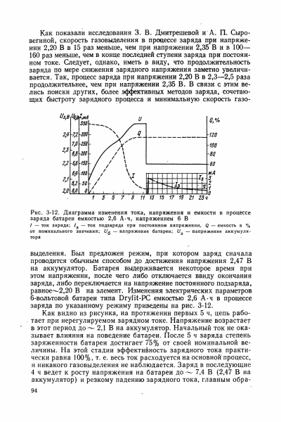

RomanT. Беру наобум Даташиты на свинцовые аккумуляторы: http://lemona.lt/LIUSE/TI/En/Pdf/CSB-GPL12880.pdf, еще http://lemona.lt/LIUSE/TI/En/Pdf/CSB-TPL121250.pdf, еще http://www.farnell.com/datasheets/1500696.pdf и еще http://www.farnell.com/datasheets/1512312.pdf. В них производители дают рекомендации по правильной зарядке своих аккумуляторов. Как из Даташитов видно, ни о каких 16-ти Вольтах речи нет и в помине. При 16-ти Вольтах идет обильное кипение (выкипание) электролита и постепенное разрушение положительного электрода. Свинец есть свинец. Я допускаю, что какой-то производитель, может быть за счет каких-нибудь присадок, добился заряда до 16-ти Вольт, но я таких аккумуляторов не встречал. Покажи мне хоть один Даташит, где прописаны рекомендации по заряду до 16-ти Вольт и выше.

2. Если бы Вы были чуть внимательнее то нажимали бы на картинки и выходили бы на первоисточники, жмите:

Литературки говорите вам не хватает ?
Я просил конкретно: Даташит, т.е. документ, рекомендациям которого нужно следовать. В гугле я могу найти кучу литературы, где ваш алгоритм зарядки будет поддерживаться, и кучу литературы, где напрочь отвергаться. Мне это ни о чем не говорит. Мне может сказать только документ. Лично я придерживаюсь правил Даташита. (Прокурору не докажешь, что об этом грамотно написано, что солидная профессура это подтверждает, прокурору сертификат подавай). Шутка, конечно :))). И еще. Вы сами хоть читали литературу, которую рекомендуете? Например: Изображение из первой по списку книги. Где здесь фигурирует 16 Вольт? Что касается темы, согласен, ее название не соответствует действительности. Дальнейший спор считаю бессмысленным. Он мне не интересен. А вот предъявишь Даташит, взгляну с интересом. Удачи :beer:
94.pdf [37.56 KiB]
Из первой:
Из второй:
А Приведённый вами пример, не из этой литературы и похоже, что не для тех типов АКБ,
более того в нём говорится о 70% заряде от ёмкости ...
