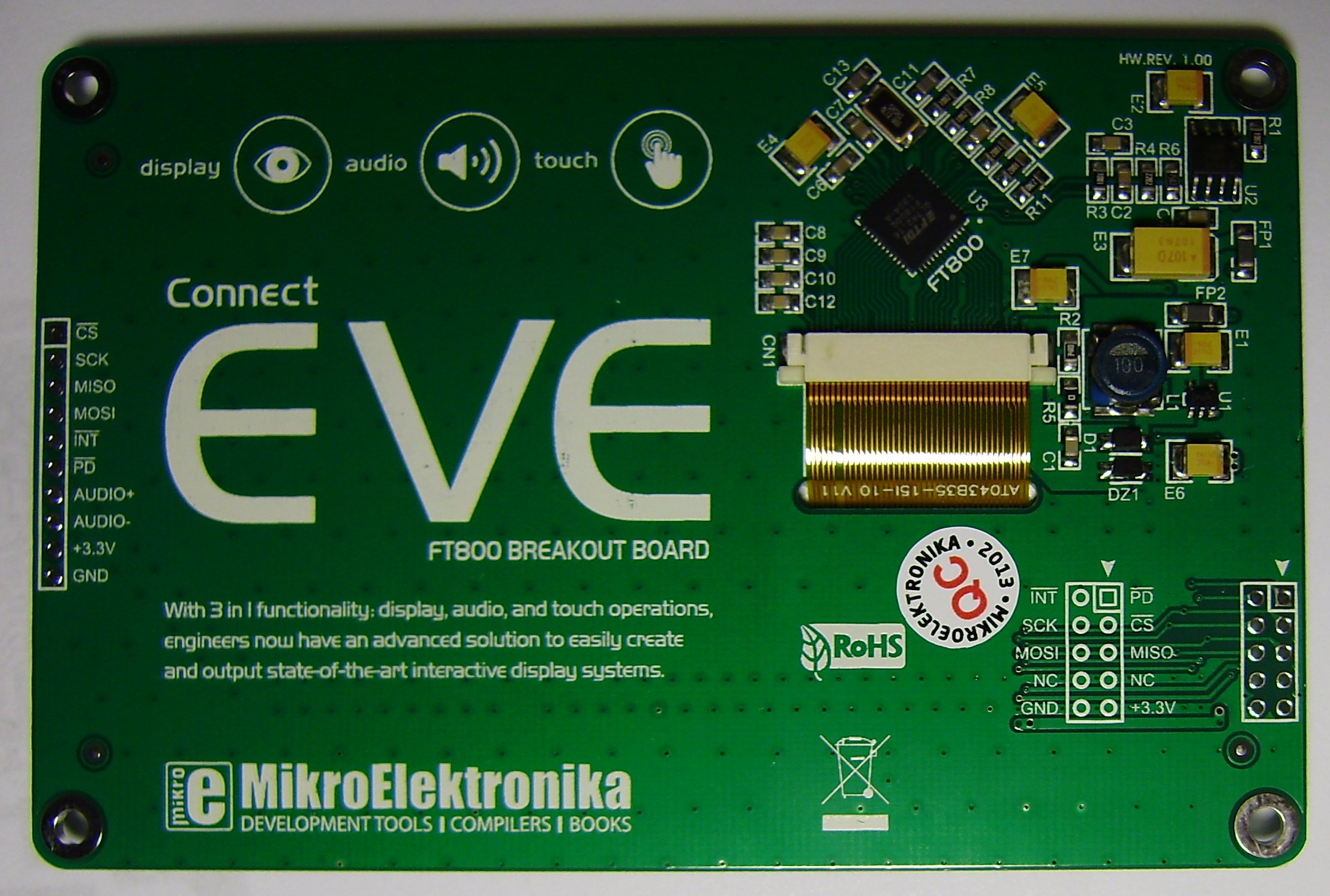

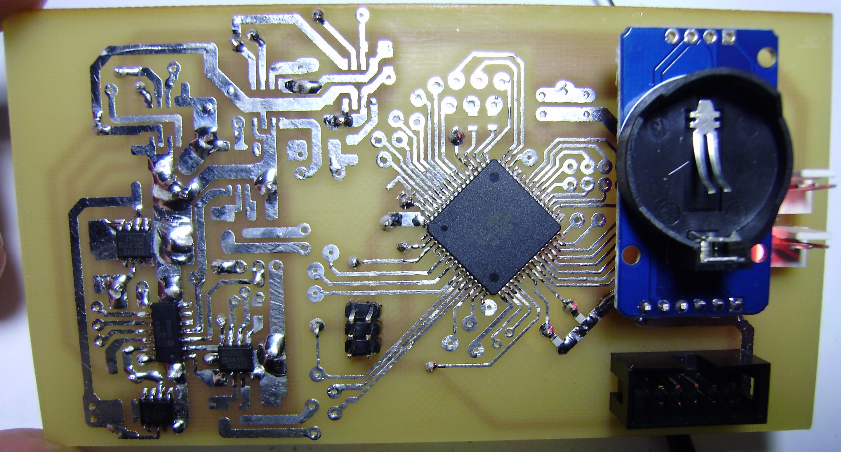

5. ИМС Flash памяти объёмом 1МБ, под графику и шрифты графического дисплея.
6. ИМС опорного напряжения 4.096 (убрана), заменено на напряжение 5.000 В
соответственно макс. выходное напряжение стало 50В (например три последовательных 12В АКБ, т.е. 16.5В*3=49.5В),
отсюда следует, что макс. входное напряжение поднялось до 72В постоянки (или до 51В переменки)
отсюда следует, заменён преобразователь, питания схемы, +12В, на готовый DC/DC от Meanwell NSD15-48S12
7. вместо символьного дисплея и блока кнопок - цветной графический дисплей с тачскрином
8. появился разъём microSD карты
9. Две версии, до 50А и до 100А, в многопостовом варианте возможно прикручу и до 20А.
10. Возможно будет и сетевое управление по Ethernet, через встроенный сетевой интерфейс.
11. Возможно будет убран один ЦАП из управления разрядником - попробую встроенный ЦАП с опорным напряжением 1.8В
Рассматривается многопостовое управление с одной платы управления/измерения несколькими силовыми платами,
количество ЦАП пропорционально количеству силовых плат, но АЦП претензионными делителями возможно остаётся один,
т.е. измерение с электронным переключением (ИМС типа DG409DY).
Фото постройки прототипов
