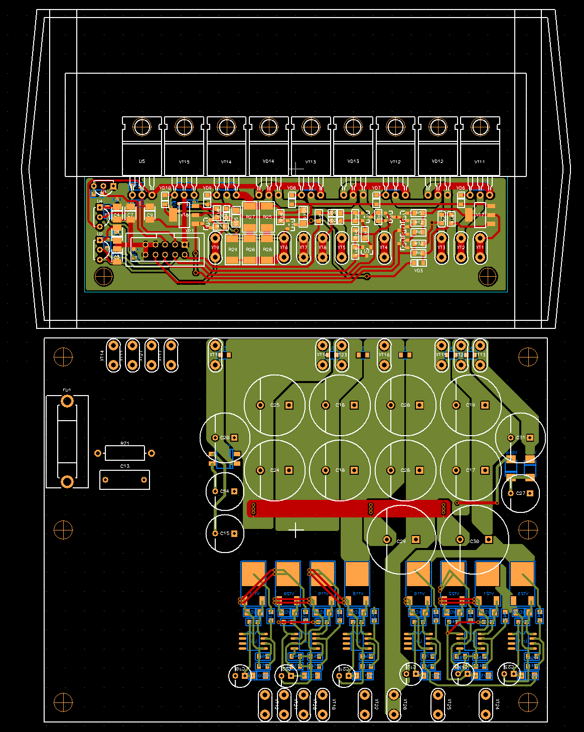

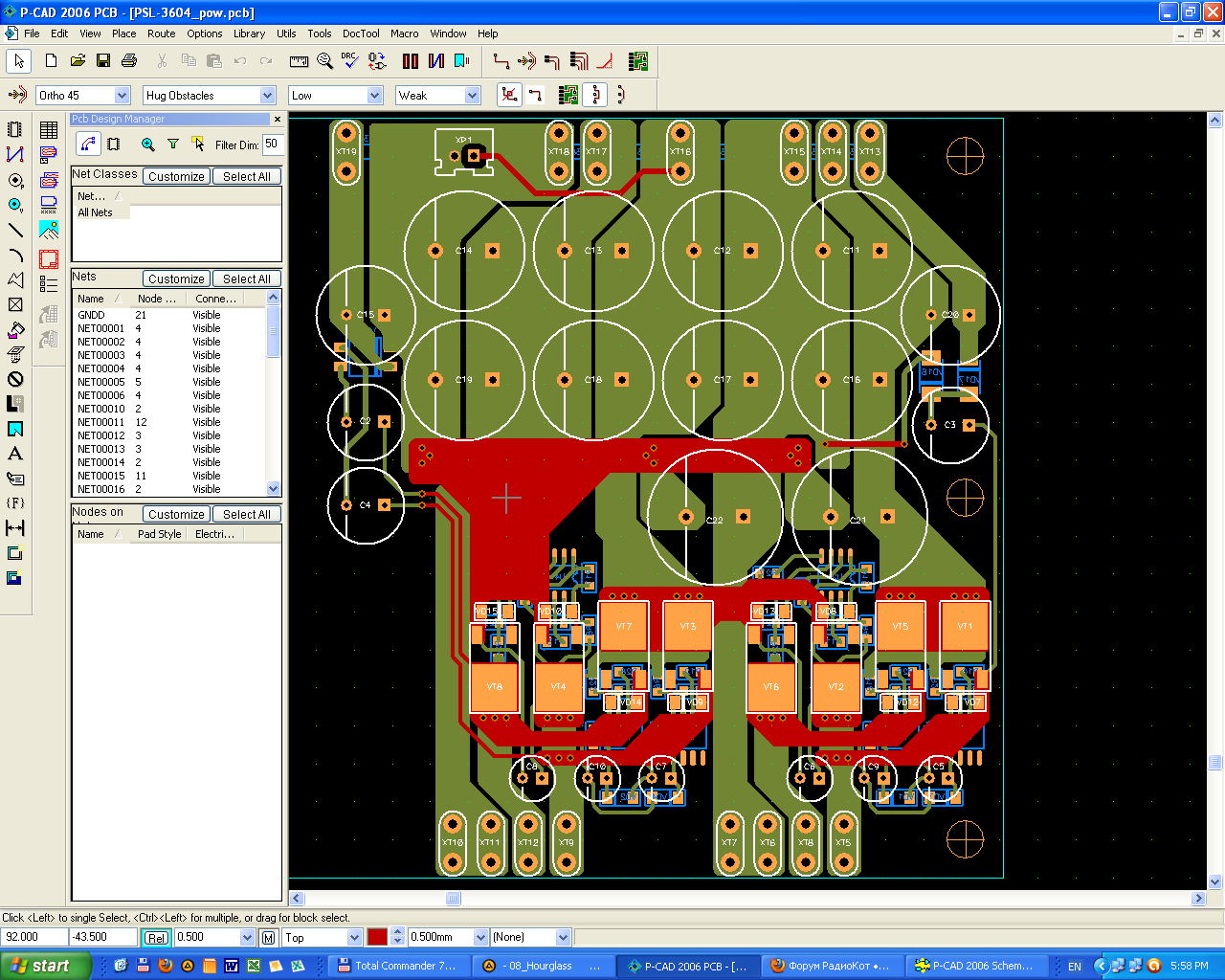

Upd: закончил разводку платы выпрямителей.
Комментарий к файлу: разметка передней панели - размеры для разводки платы
PSL-3604_Front_mech.pdf [13.68 KiB]
pcb_pow.png [146.93 KiB]

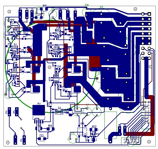

Красиво и компактно!
А диаметр трансформатора какой?
Неделю уже развожу, конденсаторы не получается красиво выровнять. Хотел стабилизаторы 5В на плате выпрямителей развести, соответственно плата усилителей ошибки и ФНЧ втыкается субмодулем также на плату выпрямителей. Платы управления и выходного каскада также подключены к плате выпрямителя. Получается, что плата выпрямителя становится основной платой для всей конструкции. Сейчас уже сомневаюсь в рациональности такого решения, но еще попробую немного повозится с компоновкой, может найду более подходящий силовой разьем для платы выходного каскада. 20ти контактный разьем питания материнской платы слишком уж избыточен, даже с запаралеливанием сильноточных цепей.
Прицепил черновик.
Комментарий к файлу: Черновой вариант
bridge.jpg [124.38 KiB]

Трансформатор пока у меня без вторичек, диаметр 88 мм. Увы, вписаться в корпус с желаемой компоновкой не смог. Вернее, вписывался, но слишком плотно. Поэтому от идеи крепления трансформатора на плату пришлось отказаться. Вместо этого решил крепить трансформатор на специальной алюминиевой полке, которую буду крепить на приклеенных пластмассовых уголках практически на половине высоты корпуса. Благо, корпус высокий, и при компоновке на одной плате он наполовину был пустой. Под полкой - плата, на ней - транс. Пришлось купить новые конденсаторы низкой высоты (32 мм), теперь будет 8х10000 мкФ + 2х3300 мкФ.
Самые большие вопросы возникали с компоновкой выходного каскада. Хотелось сделать его ремонтопригодным без откручивания транзисторов от радиатора. Поэтому транзисторы крепятся через прокладки к алюминиевому бруску толщиной 6 мм. Это позволяет крепить полупроводники произвольно, без учета шага ребер. Брусок входит в окно пластмассовой задней панели, а сзади на брусок крепится радиатор. Плюс такого решения - радиатор может быть составлен из нескольких меньших. При ремонте брусок отвинчивается от радиатора, что намного проще, чем отвинчивать изолированные транзисторы. На бруске остаются транзисторы, а на них висит плата, доступ к которой есть со всех сторон. Подключается плата к плате выпрямителей проводами с одиночными ножевыми клеммами (как у меня в паяльной станции). Управление подключается через IDC-10.
На плате выпрямителей осталось много места (примерно треть слева), теперь думаю, как лучше поступить с платой усилителей. Хотелось сделать модульно, на отдельной плате, но это теряет смысл, когда пропадает площадь другой платы. Наверное, соберу усилители на плате выпрямителей. Тогда она тоже станет главной платой устройства. Тогда все 220 В вещи придется с нее убрать, скорее всего, сделаю маленькую платку на полке рядом с трансформатором.
Непонятно, как крепить разъем USB, он вообще теряется между ребер радиатора. Наверное, придется делать маленькую платку. Сам радиатор, не знаю, подключать ли к -Out? Цепи управления вентилятором я из схемы удалил (у меня вентилятора не будет), но добавил для него разъем на плате выпрямителей, на плате процессора тоже будет разъем. Так что вентилятор можно будет добавить вместе с маленькой обслуживющей платой. Схемы немного меняются, на выпрямителях всплыли ошибки (конденсаторы 47 мкФ должны быть подключены параллельно питанию компараторов). В схеме усилителей добавляю поддержку входов Sense, но пока схема не закончена.
Ужас. Коробок конденсаторов :)
Чтобы было "компактно", конденсаторы обычно располагают в шахматном порядке.
Ага, шоб замкнуло куда-нибудь :)
Можно и шахматном, но тогда увеличится длина набора конденсаторов, уменьшится ширина, так, как один ряд сдвигается на половину диаметра. Это уже нужно двигать в зависимости от того, куда не влезаешь, или оставлять по сетке.
Ну ужас, но не ужас-ужас! :) Количество конденсаторов увеличил по двум причинам: нужно было обеспечить малую высоту, а low-profile конденсаторы недоступны, и еще - допустимый ток пульсаций так получается больше. Что касается шахматного порядка, то далеко не всегда он имеет преимущество. Ширина двойного ряда уменьшается на 2 мм, зато длина увеличивается на 8 мм. А в данном случае места при перекомпоновке появилось много, нет нужды сжимать монтаж.

Мне всем нравятся одиночные ножевые клемы, но только когда их одна-две. Когда много, возможен вариант включить не туда
Вот поэтому я развел их так, что пары находятся строго друг напротив друга (на рисунке видно: download/file.php?id=146623).
Комментарий к файлу: продолжение банкета
Banket.png [173.48 KiB]
Выводные резисторы это 1% которые?
Да, это точные резисторы.
