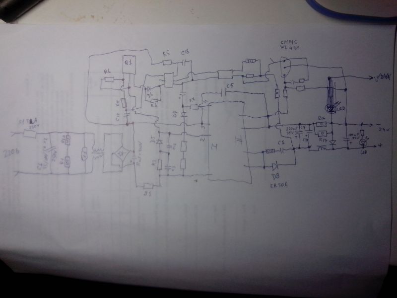

добрый день всем. есть вот такой бп Motorola ACPSSW-09A модель PSA15R-240 (24В, 0,427А). как из него сделать 12В или 6В?? схемы в нэте я не нашел (может плохо искал).
теоретически можно схему нарисовать с платы (ну это если очень нужно будет)
микросхемы как компьютерном бп нет

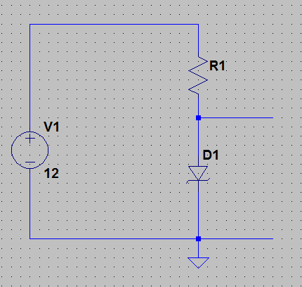

Ребята, а из компьютерного блока питания можно же с 12 В получить 9 В поставив делитель на стабилитроне?

Делитель на стабилитроне? параметрический стабилизатор наверное все же и на большие токи их не делают (ну 10 мА без проблем). Можно подобрав резисторы в цепи ОС ( делитель на 2 ноге TL494 например) понизить напряжение, только они тогда все пропорционально понизятся. Если надо сохранить остальные напруги ставить 7805 в стандартном включении

Вот такая схемка для преобразования 12 В от старого компьютерного блок-питания (230 Вт) в 9 В.

Зарегистрирован: Чт сен 02, 2010 17:54:09
Сообщений: 112
Откуда: Украина, Киев
вот он
шедвр шпионской мысли :solder:
в обвесе двух транзисторов могут быть неточности связанные с смд детальками и мелкими дорожками под ними
