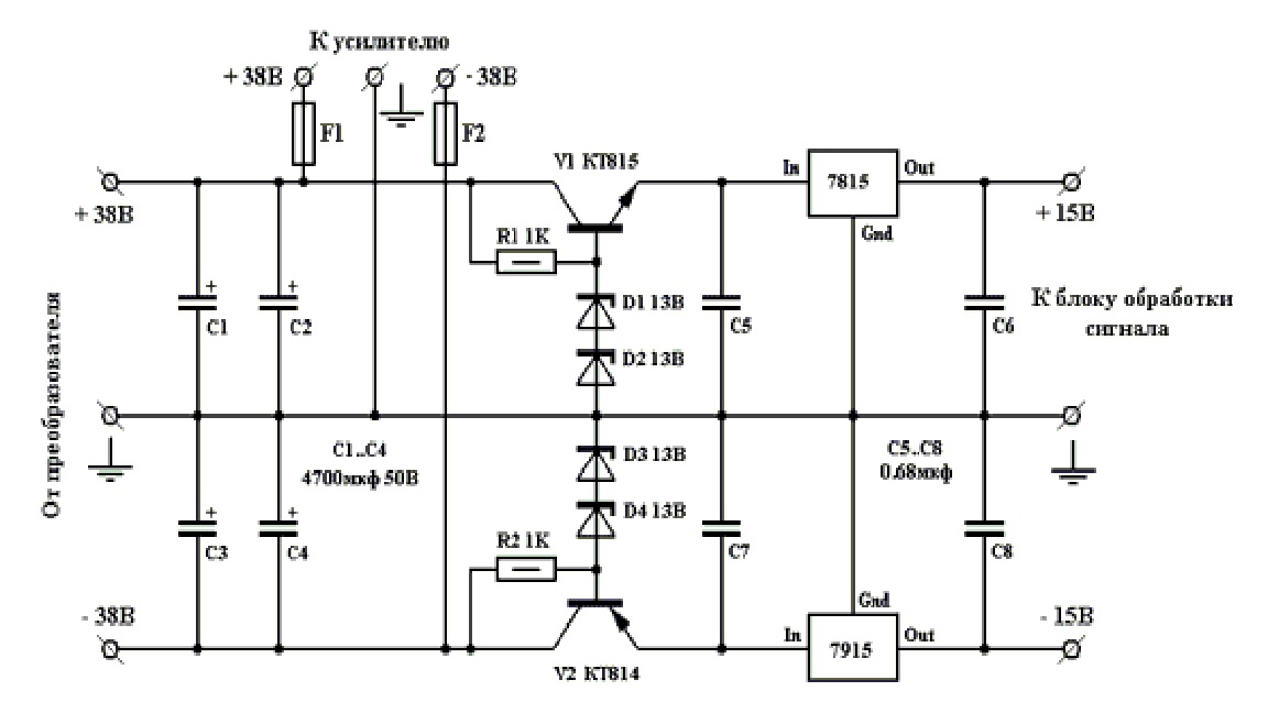

Добрый вечер возникла проблема такая по + 15 вольтам всё нормально показывает 14,72по - 15 показывает -17,72 вешаешь любую нагрузку показания 14,68 .Два раза пересобрал проверил не могу понять где накосячил.

Тут сложно накосячить. На входах стабилизаторов(после транзисторов) должно быть около 26 вольт, на выходе по 15. Иначе что-то мертвое.

С подключением 7915 ничего не напутали? У нее другая цоколека по сравниню с 7815.

Да 26 воль на входах , 7915 нет, не напутал, знаю что отличается 7815 ,думал поначалу что битая попалась, съездил ещё одну купил и 814г его даже менял на bd 140.

Остаются стабилитроны и правильность включения транзистора.

Наверное, если транзисторы не правильно включил на стабилизаторах на входах не было бы 26 вольт а стабилитроны менял два раза с начало были на 0,5 ватта 13 вольт поменял на 1.5 вата 13 вольт.

Между выходом -15 вольт и землёй повесьте резистор, ну, например 10 кОм... или 5... (я на такой "хохмочке" сам попался.. "забраковал" штуки 3 микросхем, потом начал "думать"...) Дело в том, что стабилизаторы 79хх не работают без нагрузки.. им нужен хотя бы маленький ток.. Иначе они почему- то пропускают через себя почти всё напряжение с входа на выход... Так что у вас всё в порядке...

К этому пришел к концу дня что бы резистор повешать . Я думал это как то не правильно вот плата может на ней косяк.

Ну, я проверял микросхемы вообще без платы... На входе и на выходе керамика по 1 мкФ, и всё... Питание от ЛБП.
Пока по выходу резистор не повесил, чтобы какую- то минимальную нагрузку обеспечить, на выходе было "произвольное" напряжение.. Видимо, это связано со схемным решением самого стабилизатора.. Типа- без нагрузки не работает...

Резистор припаян ,но в даташите ведь обэтом нюансе даже не упомянули .

Можно судить по тому, что параметры приводятся при Iн= 0,010А , при меньшем токе, стало быть, не гарантируются.
