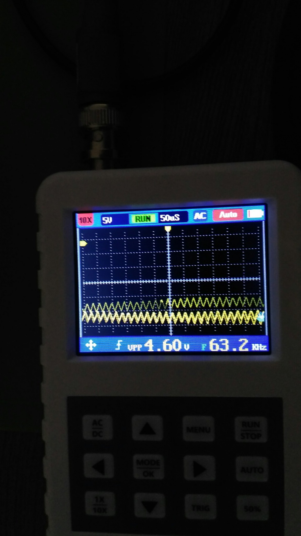

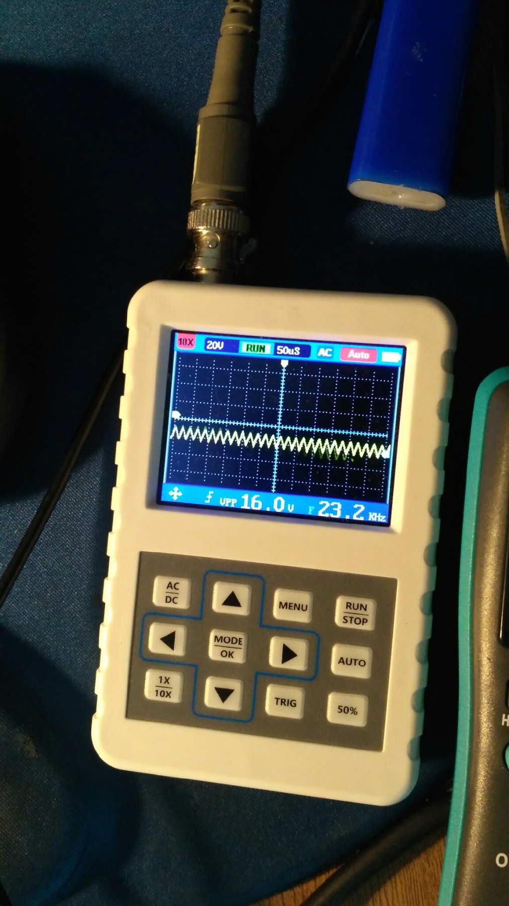

Не поленился, воткнул 1 мкф, нагрузка 320 вт, пульсации напряжения в средней точке около 16 вольт от пика до пика, следовательно просадка на каждом такте примерно 8 вольт: (частота 50 кгц, ослик мандиит)
примерна та же нагрузка, но емкость 4 мкф:
пульсации около 5 вольт от пика до пика,
тогда вопрос в том на сколько эти пульсации критичны? т.е. напряжение первички понижается на 5-6 процентов в первом случае и на 1,5 во втором соответственно то же самое происходит и с выходным напряжением в отсутствии стабилизации, так?

Кроме того у конденсаторов есть ограничения импульсной составляющей. И чем больше частота это напряжение меньше. Так что при маленькой ёмкости будет большое импульсное напряжение и он просто выйдет из строя.

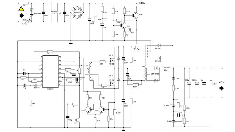

Всем здравствуйте, хочу попробовать собрать блок питания на SG3525 для китайского преобразователя rd6012w
чтобы раскрыть потенциал преобразователя, нужен блок питания на 60В и ток до 12А в номинале, итого мощность ~720Вт
схему хочу взять эту:
здесь есть по ней ролик:
у меня есть несколько вопросов:
* какие ключи посоветуете использовать?
* какое будет обратное напряжение на диодах во вторичке? как делается расчет по обратному напряжению? и какие диоды поставить по такому случаю?
* может быть есть вариант схемы и разводка печатной платы под 720Вт получше?
в этой схеме не самый лучший вариант реализации защиты по току, но зато к этой схеме есть готовая разводка печатной платы и не надо мотать ТТ..
100-вольтовые Шоттки умрут при первом же запуске - 200 вольт и то впритык. При открытии одного из диодов, ко второму прикладывается удвоенная амплитуда напряжения. Плюс для стабилизации выхода напряжение трансформатора берётся с запасом, плюс задел на возможное повышение напряжения сети на 20 процентов, плюс коммутационные выбросы-иглы. В БП-АТХ на 12-вольтовой линии за милую душу вылетают 60-вольтовые Шоттки, а ведь выходит 5-кратный запас по напряжению. Так что думайте сами. Ключи надо взять потолще, 22N60 пойдут, думаю
