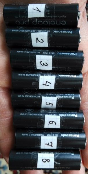

Люблю ходить в походы, пользуюсь навигатором на двух AA аккумах, налобным фонариком на АА, имеется фотоаппарат. Походы на 1-3 недели без доступа к электричеству, поэтому нужно быть уверенным в надежности и заряде аккумов.

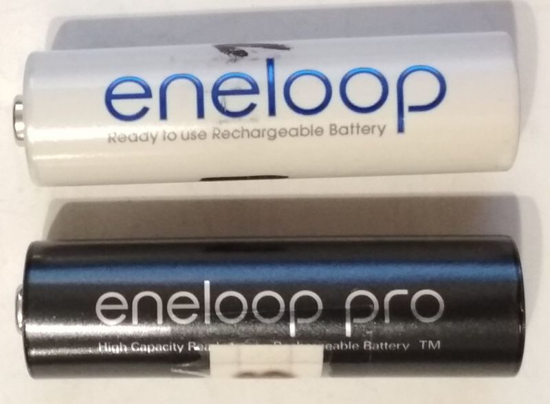

Использую качественные eneloop'ы:

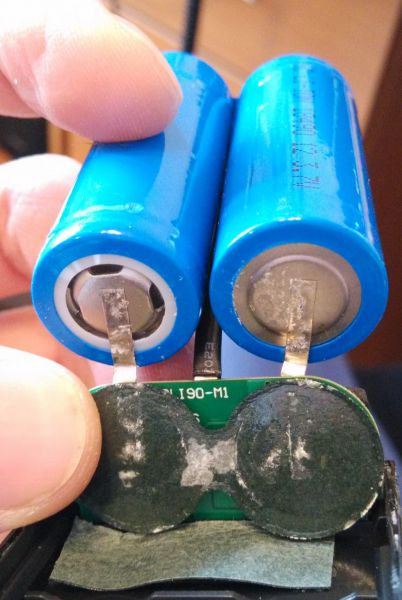

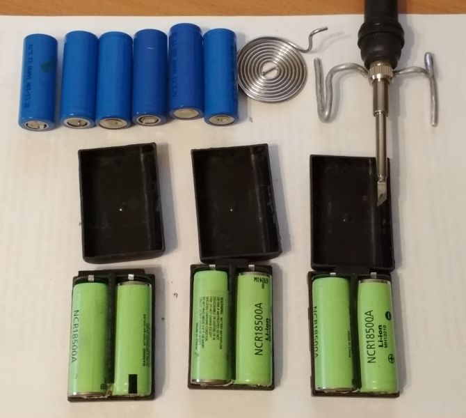

Активно снимаю видео, а в длинные поездки нужно много аккумов. Оригинальный в штатах стоит примерно 65 баксов, а в моем городе и все 120. Поэтому купил с алиэкспресса 6 штук дешевых аналогов. Сначала особо не заметил, но где-то через год перед очередной поездкой удивила сильная разница в работе: оригинальный снимал больше 2-ух часов видео, а китайский аналог минут 20. Разобрал аккумы, посмотрел какой форм-фактор там используется и заказал на том же алиэкспрессе фирменные (до сих пор надеюсь, что они фирменные :)) зеленые банки Panasonic'а:
Выдрал старые синие, припаял новые зеленые (точечной сварки у меня нет, использовал обычный паяльник - Li-ion боятся перегрева, поэтому старался быстро спаять и сразу отвести тепло):
По длительности зарядки новые переделанные аккумы с оригинальными не отличаются, также провел тест по длительности съемки - тоже ничуть не уступают. Делаю вывод, что зеленые аккумы - оригинальные Panasonic'и:).

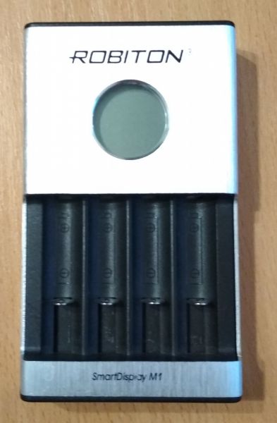

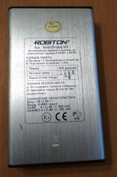

Моё текущее зарядное устройство Robiton не отображает емкость аккума. Поискав в инете наткнулся на бюджетный вариант SKYRC IMAX B6 MINI.

В корпусе аккума для фотика есть еще плата (наверное для балансировки):
