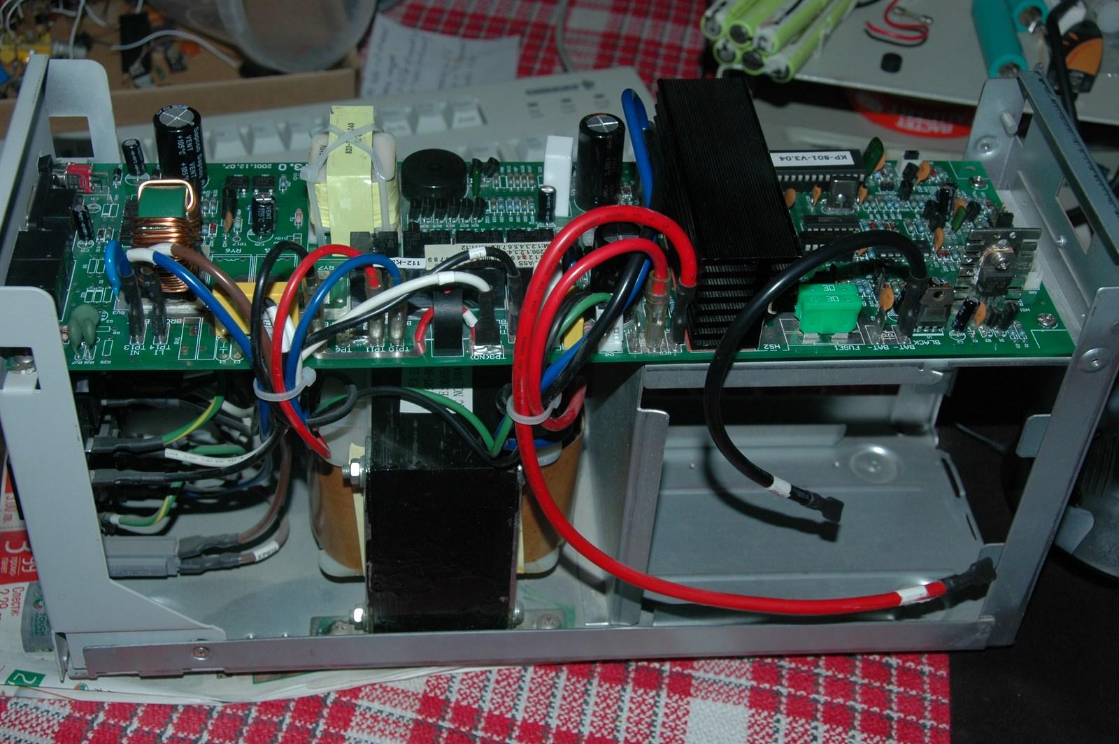

Год назад сгорели силовые ключи, поменял только сейчас, плюс купил новые аккумуляторы. Но вот беда - не помню, как скоммутировать кабеля внутри (бумажка, где расписал подключение, потерялась), один кабелек остается лишним.. Прошу кто может, выложите (скиньте в личку) фото, как правильно подключить кабеля внутри бесперебойника. Спасибо!

Схема думаю поможет.

Схема
Спасибо, + в карму! Теперь нужна схема с номиналами деталей, т.к. ИБП при включении от аккумуляторов отключается сам, при подключении к сети указывает на неисправность аккумуляторов, хотя они новые, заряжены (Panasonic LC-R127R2PG1). Нашел КЗ в D10, больше пока не смотрел, завтра будет время..

Всё что есть.

Спасибо! Прошу номинал предохранителя F2, PCM KIN-800AP, KP-801-V3.04 если что.. Нигде не нашел..
