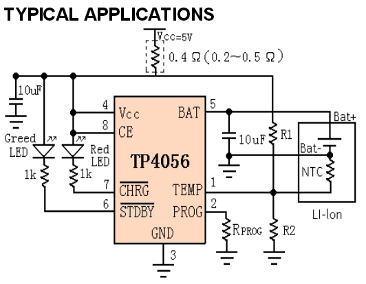

Мы же радиолюбители! Так мы пихаем только терморезисторы в микросхемы) Я не спорю с вами, можно что то другое пихать в микросхемы :))) Это тоже к слову. Так вот, я использую литий-ионные аккумуляторы, от ноутбука. Хочу туда встроить терморезистор. Проверти пожалуйста что я нарисовал. Область изменения (то что я изменил в схеме) отметил красной херней.

Автор:  dandiv2006 [ Пн июн 30, 2014 07:08:04 ]
Заголовок сообщения:  Re: tp4056 Контроллер заряда
В даташите на микросхему

Спасибо! Но я не смог понять что такое R1, R2, и резистор в пунктирной линии? То есть что за номиналы резисторов R1 и R2 и зачем пунктирная линия на резисторе? Очень охота понять!
Автор:  Starichok51 [ Пн июн 30, 2014 10:17:57 ]
это не пунктир, а штрих - штриховая линия.
в штриховой линии обычно рисуют необязательный элемент.
там же ясно написано, что R1 и R2 образуют делитель для контроля температуры.

Спасибо за ответ! Для кого это ясно, а кто то просто дурочек) а как сосчитать делитель R1 и R2? То есть какие номиналы резисторов ставить?
Автор:  Starichok51 [ Ср июл 02, 2014 20:45:15 ]
для расчета нужно знать сопротивление терморезистора внутри батарейки.

Спасибо что помигаете! А если я использую банку (из ноутбука) там нет терморезистора. Что делать (какие номиналы резисторов ставит R1 и R2 и номинал терморезистора) ? плиз. Хочу предохранятся)
Автор:  Starichok51 [ Пн июл 07, 2014 11:41:54 ]
я сейчас измерил в трех разных телефонах, у все аккумуляторов сопротивление терморезистора разное.
поэтому можешь взять резистор от балды, например, 10 кОм, и под него посчитать делитель.

Спасибо за нервотрепку. А какое сопротивление должно быть на выходе делителя напряжения, если 10 кОм терморезистор? пытался понять что пишут в даташите не очень понял (понял что делитель напряжения не нужен вообще). Пишут:
TEMP(Pin 1) :Temperature Sense Input Connecting TEMP pin to NTC thermistor’s output in
Lithium ion battery pack. If TEMP pin’s voltage is below 45% or above 80% of supply voltage VIN
for more than 0.15S, this means that battery’s temperature is too high or too low, charging is
suspended. The temperature sense function can be disabled by grounding the TEMP pin.
Автор:  Starichok51 [ Пн июл 07, 2014 17:07:27 ]
это означает, что напряжение на входе TEMP для нормальной работы должно лежать от 45% до 80% от напряжения питания VIN.
в случае выхода напряжения на входе за эти пределы более 0,15 сек это расценивается, как слишком низкая или слишком высокая температура, и зарядка приостанавливается. если вход TEMP заземлить, то контроль температуры будет запрещен.
таким образом, тебе даже не нужен дополнительный резистор для батареи и не нужен этот делитель напряжения.

Как подключить вот такой термистор? Какие r1, r2 ставить?
Автор:  Enman [ Чт мар 29, 2018 15:24:05 ]
R1=8K2, R2=не ставить
