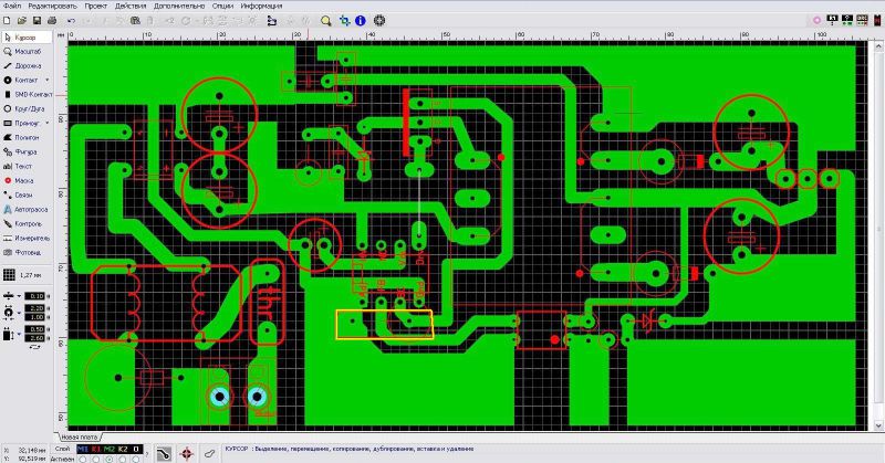

Доброго времени суток прошу помощи в проверке печатки для иип на ncp1200. В проекте это блок питания для зарядки акб шуруповертов, блок на два питания 30В 1А, для зарядки акб и 5В 0,5А для питания микроконтроллера. Это мой первый ИИП 'если кого не затруднит проверить мои труды буду крайне признателен.

а где истоковый резистор, с которого идет съем напряжения на 3 ногу?
и клампер совершенно неправильно весь развел.
расчеты посмотреть невозможно. ты-то сам в состоянии на такой мелкой картинке что-то прочитать?
схему надо давать свою, а не отвлеченную из даташита.

Печатку поправил, истоковый резистор выделил прямоугольником, посмотрите так будет работать? Скрин расчетов вечерком выложе более в лучшем качестве.

этот резистор должен стоять вверху, непосредственно около истока и минуса электролита питания, а не идти через всю плату тоненькими ниточками.
посмотри, как у меня сделана правильная разводка силовой части download/file.php?id=127383

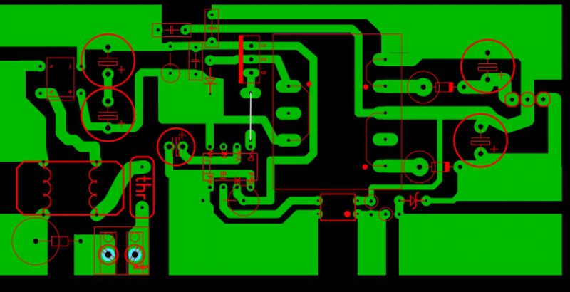

Понял, спасибо попробую исправить с наменявшими переделками.
Не получается переделать согласно Ваших рекомендаций, максимум что получилось в приложении, иначе прийдется перематывать транс чтобы поменять местами начало и конец первички. Если оставить так как сейчас работать будет? И вопрос по резистору питания в даташит я так и не понял какого он номинала и мощности.

не обязательно делать точно, как у меня.
резистор по питанию 51 кОм, 0,5 Вт.
чуть-чуть поправил в твоем файле, посмотри.
и как всегда, куча проводников и заплат друг на друге...

Еще раз спасибо, ИИП собрал все работает, транзистор слегка теплый без радиатора, МС "горячая" но палец терпит, сейчас блок проходит тестирование.

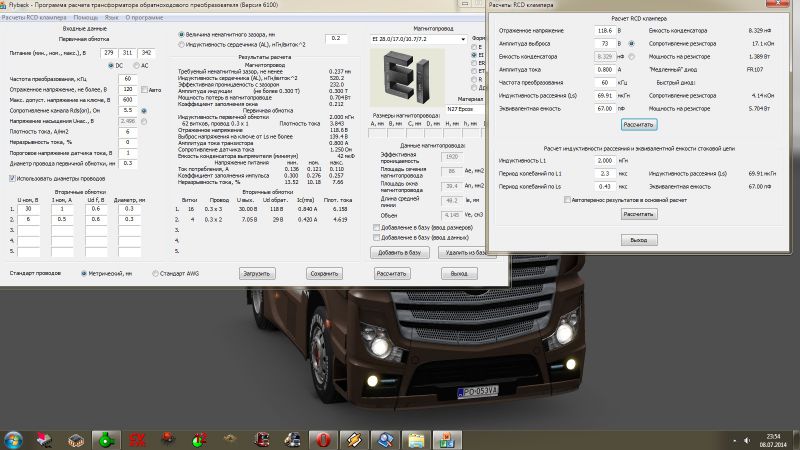

Спасибо за помощь, значит стабилизацию делаю по выходу 5В., а тогда на выходе 180 В ориентировочно сколько будет, выдержат ли это напряжение газоразрядные индикаторы или если оно будет низким они просто не зажгутся.
И если не затруднит посмотрите примерный расчет для трансформатора, клампрер потом расчитаю исходя из тех детелей что есть.

я не знаю, какое напряжение нужно твоим индикаторам. но могу сказать точно, что напряжение зажигания несколько выше напряжения горения.
и чтобы погасить излишек напряжения в катоды (цифры) должны включаться балластные резисторы.
к программе нужно читать помощь или, хотя бы, всплывающие подсказки.
по программе стабилизация делается по первому выходу. а ты на первый выход поставил 180 Вольт. ты что, не видишь, что у тебя вместо 5 Вольт получается 6,28 Вольт? это то, о чем я говорил.
и я не думаю, что все твои индикаторы вместе могут брать 200 мА. для часов потребление по 180 Вольт следует ожидать в районе 40-60 мА.
далее.
зачем тебе 90 Вольт минимального питания, где ты такое найдешь? задай, хотя бы, 180-200 Вольт, это будет ближе к реальностям.
у тебя кроме 0,2 мм другого провода нет? или очень хочется мотать по много жил в обмотках?
на чем ты будешь делать? почему задал всего 60 кГц? хотя бы, до 100 кГц можешь поднять?

Учел Ваши замечания в новом расчете, проверьте пожалуйста, делать буду на той что и раньше (NCP1200Р60) а у данной МС как я понял частота фиксированная (60 кГц).

а ты сам не видишь, что задал зазор меньше, чем просит программа?
задай зазор 0,2 мм, прокладкой будет обычная писчая (или для принтеров) бумага толщиной 0,1 мм.
