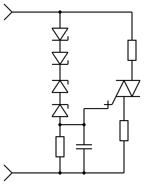

Доброго дня!
Хочу собрать устройство, которое бы защищало от выбросов напряжения, которые возникают на выходе бензогенератора при резком уменьшении нагрузки.
То есть при появлении выбросов "подбрасывало" бы генератору нагрузку в виде ламп накаливания.
За основу хочу взять вот такую схему: http://nauchebe.net/2011/03/ustrojstvo- ... zheniya-2/
Но что-то у меня сомнения возникают насчет включения стабилитронов. Они оба на 180 вольт и включены встречно. Получается в любой момент времени работает только один? Но тогда каким образом обеспечивается открытие симистора только при превышении амплитуды 360в?
Кто может пояснить, как работает схема, может в ней ошибка, и стабилитроны должны быть включены последовательно?

:) учимся читать

Ну, это можно понимать двояко :)
То есть, схема у нас вырисовывается типа такой (КотоСхем это жесть):
Вопрос - куда лучше повесить нагрузку (лампы) - сверху симистора, или снизу, с учетом того, что симистор будет КУ208Г1? Нагрузку обозначил как два резистора последовательно с симистором.
С симисторами пока дел не имел.
Хотя посмотрел другие схемы с таким симистором - получается, что лампы надо ставить сверху.
И симистор надо перевернуть, судя по тому, что пишут тут: http://kazus.ru/forums/showthread.php?t=4385

Чтобы первый блин не был комом, то никогда в симисторах не путай Т2 и Т1 !!!!
