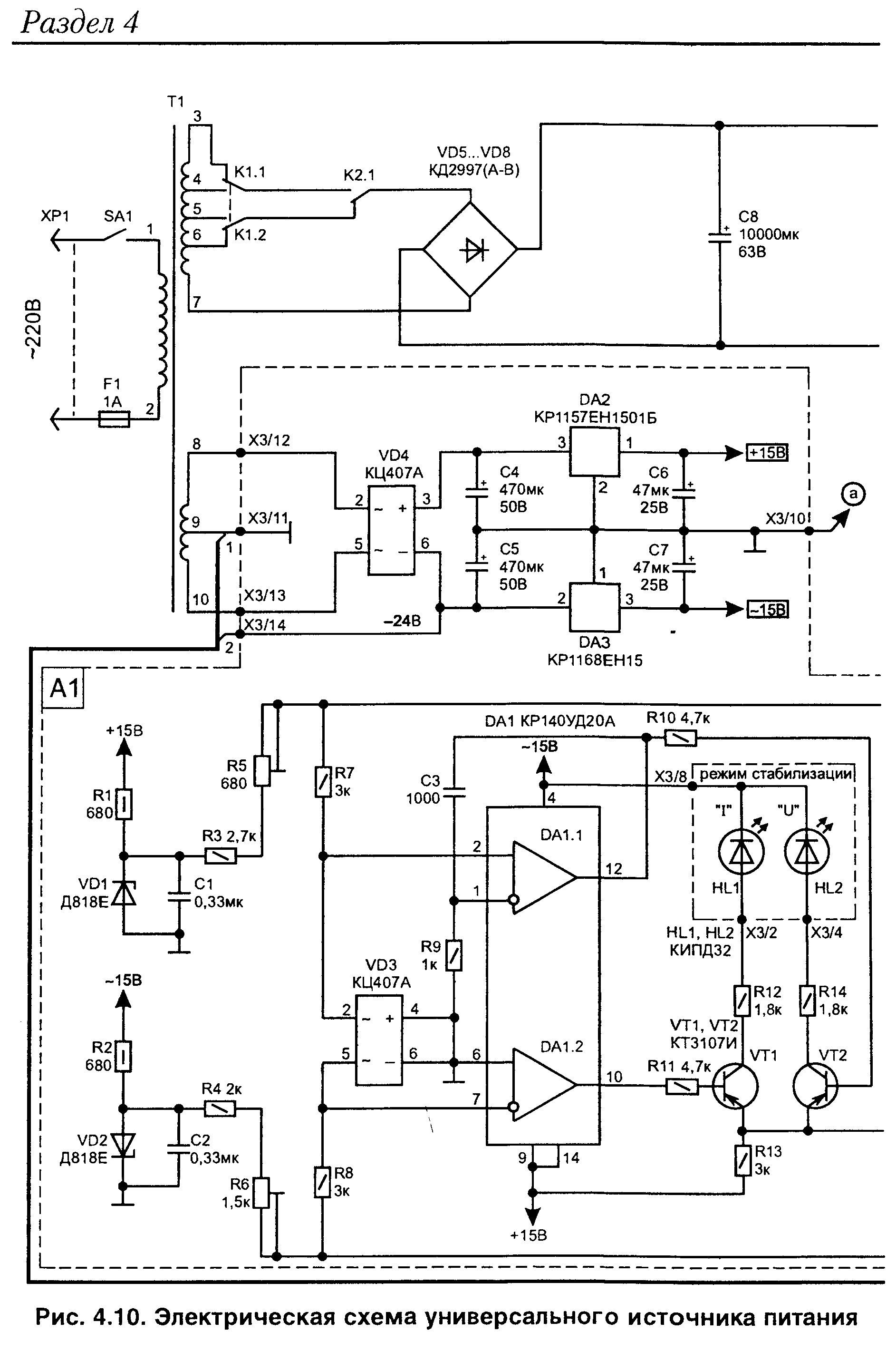

Здравствуйте! В книге И.П. Шелестова "Радиолюбителям полезные схемы №3" на стр 159 приведено описание несложного блока питания с хорошими параметрами. Хотелось бы услышать отзывы тех кто собирал бп по приведённой в статье схеме.

Ну что ж, раз нет желающих поделиться :dont_know: , то сам попробую собрать и проверить :solder: :) ...
Сборку решил начать с блока переключений обмоток трансформатора. Найдя пару реле на 24В, транзисторы КТ829А и КТ3102, и 4 резистора на 10К, а также стабилитроны собрав и после испытаний сделал вывод, что эта часть работает хорошо :) , однако осталось подобрать стабилитроны для нужных интервалов переключений, а то для опытов пришлось ставить какие были под рукой...
Далее блок стабилизаторов и управления...

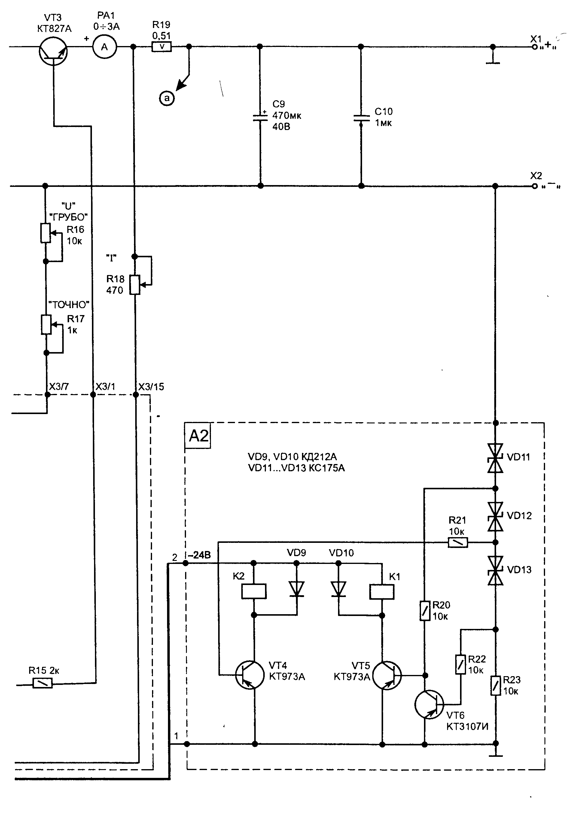

Собрал данную схему, работает от 0...36в и 0...3А. Но действительно есть скачок напряжения при выключении до 55В.
Как с этим бороться не знаю, подскажите пожалуйста.

Yevgen75
я приделал такой вариант,
vkl.GIF [16 KiB]
 Заголовок сообщения: Re: Лабораторный БП 30В, 3А с огр. тока Шелестова
СообщениеДобавлено: Вт апр 12, 2016 14:31:00
Зарегистрирован: Ср сен 17, 2008 12:37:51
Сообщений: 14
Я собрал еще в 2001 году. Всплеск вылечил добавлением конденсатора в цепь питания операционника. Только не помню то ли в + то ли в -. Смысл в том, что если одно напряжение садится быстрее другого, то при выключении всплеска не будет.

Поставил в "-15В" єлектролит на 1000мкФ вместо 47мкФ(после кренки), после моста остался 470мкФ. Да, всплеск пропал полностью. Но не уверен, что єто правильно. Меньшая емкость не помагала.

проблема переходного процесса выключения видна изначально - это "болезнь" многих схем, имеющих непосредственную связь и использующих несколько источников питания.(тут уж можно электролитами лечить, можно шунтировать б-э переход регулирующего транзистора при отключении питания, можно ввести параллельно электролиту силовой части разрядный резистор, можно отключать контактами реле выход(или вход силы после емкости), свободными контактами выключателя дополнительно подключать нагрузку к "силовой" емкости).
но ! это и его достоинство. нет привязки к выходному напряжению оу, применимы оу общего применения(работает практически на любых оу, можно ради хохмы воткнуть хоть пару умзч тда2030, а вместо светодиода режима стабилизации тока - лампу накаливания ), рег транзистор включён по ОЭ(или ОИ)-подавай на вход силы всё, что выдержит рег транзистор!
прелесть данного лаб бп в том, что он легко маштабируется. надо 20ампер?50? не вопрос. надо регулировать до киловольта? аналогично.
основная часть с оу остаётся той же, меняется лишь регулирующий транзистор под необходимые значения параметров да делители выхода или резистор датчика тока. данная топология вполне работоспособна практически без емкости на выходе(ставил RC на выход пленку в микрофараду и резистор ом ~20) - что позволяет устранить броски тока при проверке "токовых" приборов(светодиоды, диоды) - весьма удобно проверять параметры зависимости падения напряжения от тока "на ходу", без опасности повреждения проверяемого прибора.
биполярный транзистор так же заменим на полевик или igbt без переделок.
себе и знакомым под различные задачи было собрано 7 или 8 подобных питальников с задачами от ЗУ для аккумуляторов до источника питания ламповых схем. только в одном случае была получена генерация(больше даже поджужживание) в режиме стаб напряжения, но успокоилась подбором С в соответствующем оу.
теперь о дополнениях в базовую схему, если есть желание улучшить показатели данного бп: опору лучше использовать получше, чем банальный стабилитрон. можно одну, но хорошую(на дополнительном оу с малым дрейфом можно произвести инверсию опоры - двухполярное питание позволяет это сделать легко и не принужденно). для хорошего прибора - и детали таки стоит применять хорошие: оу всё же лучше применять быстрые, с малым дрейфом(в варианте без доп транзисторов(непосредственного управления рег транзистором) - и выходным током от 50ма)). рег транзистору так же применимы требования к скорости переключения: кт825-кт827-кт829 и прочие составные - явно не те приборы. на ширпотребные значения напряжений-токов хорошо работают вых транзисторы, разработанные для высококачественных умзч. схему легко "отзеркалить" под имеющийся выходной транзистор, будь он pnp или npn структуры.
уделить внимание к качеству переменных резисторов-обрыв контакта чреват увеличением вых значений.
ввиду того, что делители регулируют не только напряжение и ток, но и соотношение сопротивлений определяет и скоростные характеристики
лаб бп, после сборки основы и проверки режимов рег тока и напряжения, подстройки пределов регулирования - можно заняться и "вылизыванием" скоростных параметров: потребуется осцил и генератор прямоугольных импульсов, управляющий ключиком с нагруз резистором порядка на 2/3 макс тока.
для начала пробуем установить мин емкость выход-вход инвертирующий оу канала рег напряжения(выставляем макс ток(отключаем рег тока из процесса регулирования)при средней нагрузке и макс вых напряжении.
подключаем генератор с ключиком и нагрузкой, выставляем мин напряжение - смотрим на переходной процесс коммутации нагрузки, плавно увеличивая напряжение(с ростом вых напряжения-будет увеличиваться и задержка реакции на изменение нагрузки).параллельно делителю вых напряжения вешаем ускоряющую RC цепь(~0.01-0.3мкф 100ом-1к, начиная с мин емкости и макс сопротивления), добиваемся мин выбросов на выходе и отсутствия последующего колебательного процесса(учитываем, что задержку вносит и резисторы базы рег транзистора-уменьшаем до мин допустимых нагрузок для оу). цепь регулировки тока сама по себе уже более скоростная(меньшие значения сопротивлений в цепи делителя), но не мешает проверить устойчивость работы в данном режиме: отсутствие выбросов ТОКА и генераций в режиме стаб тока.в варианте с полевиком на выходе осцил подключаем параллельно токоизмерительному сопротивлению, с бип тр-ром - к внешнему. прогоняем по диапазону регулировки. всё ровно? подключаем к выходу небольшой постоянный номинал сопротивления и тот же генератор с ключиком. рег тока добиваемся перехода в режим стаб тока, смотрим на осцил.есть выбег тока более 30% - пробуем посадить емкость параллельно рег резистору тока(пленка, значения-в районе микрофарады).
а можно пойти и другим путем:
на "классической" двухопорной схеме лучше применить фиксированные делители с выходов, со своими корректирующими цепочками
на входы оу, а регулируемые сделать уже опорные источники. данная переделка позволит
1) не менять скоростные параметры бп при изменении значений вых напряжений-токов
2) при "обрыве" рег резисторов или пропадания напряжений опоры - выходные напряжение или ток примут околонулевые значения
3) можно впоследствии легко ввести процессорное управление
фиг его знает, можно ли назвать получившееся лбп Шелестова, если от оного остаётся лишь два параллельных канала регулировки - напряжения и тока(с приоритетом) да рег транзистор, включенный ОЭ...

После долгого перерыва, недавно решил возобновить сборку этого БП. Схема работает, но стабильность не высокая - при нагрузке напруга проседает на 0,02 В и больше. К тому же нет КТ 827, вместо них ставил несколько КТ 829. Уже достаточное кол-во пожог. То ограничение не сработает при КЗ и транзюки вылетают, то другие обстоятельства....например светодиод напруги начинает светиться в "полнакала" при подключении нагрузки...и т.д.
Может чего то не понял...
Сдаюсь...
Короче, схема в топку, буду другие смотреть схемы.

по какой именно схеме собран? делитель ос по напряжению берите непосредственно с выходных клемм блока.
через светодиоды ответвляется ток управления вых транзистором, изменение нагрузки влечет и изменение тока через светодиоды.
и на какие токи-напряжения блок расчитан? кт829 может оказаться банально мало.
обратите внимание на ОБР этого транзистора, при к-э 20в он держит едва чуть больше 1 а

Собран по приводимой в первом сообщении, все по схеме. планировалось на 0..30 В и 0...3 А. Напруга с трансформатора переключается с шагом 2,5 В, поэтому решим для транзистора наивыгоднейший(наверно).
Подключение цепочки токо-устанавливающего резистора непосредственно к клемме "+" выхода, минуя R19 не повлияло никак на стабильность.
