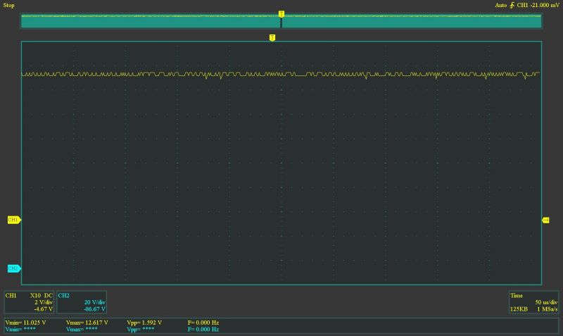

Нагрузил схему ок. 50 Вт (4,5 А). Через 10 мин т-ра выпрямительных диодов с радиатором 45-50 С, ключей 45-50 С без радиатора, резистор снаббера (пробовал китайские 2 Вт 47х2 Ом и МЛТ-2 100 Ом - монопенисно) 80-85 С. Остальное холодное.
Чего сделать ?
1. Увеличить мощность резистора.
2. Уменьшить емкость (стоит 1 нФ).
3. Поставить вентилятор (больше 40х40 не влезет)
4. Забить.
Вот картинки на нагрузке (вход открытый):
Х.Х.
4.5 А
8.5 А
