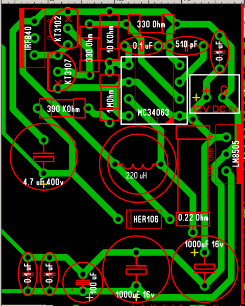

Здраствуйте, собрал схему DC/DC преобразователя по схеме.
Плату рисовал сам.
Есть одна проблема очень сильно греется полевик(IRF840). На вход подаю 12 вольт. Скажите, в чём может быть проблема. Всё нужные изображения прикреплю.

Нужна осциллограмма напряжения затвор-исток греющегося полевика. Полевик на радиаторе? До какой температуры разогревается? Какая д.б. частота сего стабилизатора напряжения? Какой номинальный выходной ток? Дроссель мотали на кольце из распылённого железа, альсифера, феррита с зазором или как?

Нужна осциллограмма напряжения затвор-исток греющегося полевика. Полевик на радиаторе? До какой температуры разогревается? Какая д.б. частота сего чуда? Какой номинальный выходной ток и напряжение?
Нет возможности сделать осцилограмму и термопары тоже нет. Напряжение должно быть около 170 вольт, ток 0,5 - 1 ампер при полной нагрузке, но я включил без нагрузки. На выходе 3 вольта. Может быть я перегрел полевик и его пробило?

Выходное напряжение меняется, если измените сопротивление R45 (например, уменьшите сопротивление этого резистора и повысите до нескольких мегаом)? Сколько миллиампер/ампер постоянного тока сейчас потребляет стабилизатор?
Включайте кратковременно (несколько секунд) с нагрузкой. Например, с резистором 1,8кОм или 2,2кОм 25Вт.

Включил с нагрузкой 12 кОм т.к. так должно было быть по схеме. Напряжение на полевике не изменилось. При включении начинает посвистывать иногда и воняет, по-прежнему очень сильно греется.
Номиналы резисторов поменяю вместо 390 кОм поставлю 1 мегаОм и отпишусь. Но думаю, что полевик скорее мёртв, чем жив.

Напряжение на полевике (сток-исток) - переменное импульсное, измеряют осциллографом. Постоянное выходное напряжение на конденсаторе C12 - вольтметром.
Нагрев пропал, странно, на полевике вообще напряжение увеличилось до входного напряжения. На выходе тоже входное появилось.
Потребляет около 56 мА.

R42 и R45, R46 — это делитель напряжения, сопротивление резисторов которого определяет постоянное выходное напряжение стабилизатора на C12. Подобрав сопротивление делителя (например, R45-м), выставляют требуемое постоянное выходное напряжение (170В).

А по плате всё в порядке? Я может быть какую-нибудь глупую ошибку допустил, когда её проектировал.

Такое обычно происходит, когда контроллер вообще генерить перестаёт (входное напряжение прямиком попадает на выход)

Транзистор VT17 с частотой генератора открывается, по обмотке накопительного дросселя L1 течёт ток и в магнитном поле дросселя запасается энергия. Когда транзистор VT17 закрывается, на обмотке дросселя L1 появляется напряжение ЭДС самоиндукции, приложенное через диод VD1 последовательно с выходным напряжением повышающего стабилизатора. Магнитное поле дросселя L1 отдаёт запасённую энергию, а конденсатор C12 её накапливает для питания нагрузки, когда транзистор VT17 вновь будет открыт.

Посчитай, сколько будет потребление тока с 12в при выходной мощности 170ватт, и умножь на 2 в амплитуде.. а теперь загляни в даташит irf840, и посмотри на какой ток он расчитан. Сюда больше подошел бы irf460 или мощней.
по схеме - верхний транзистор в повторителе не нужен, у 34063 выход и так дает до 1.2А в пике. Вместо Vt15 ставится диод шоттки анодом на базу, катодом на эмиттер Vt16. Резистор R43 увеличить на порядок, а R44 уменьшить до 10-20ом.
ну и дроссель как-нибудь рассчитан по току и индуктивности, или воткнуто что попало в смд исполнении?)

Очень сильно ошибся с потреблением тока, пересчитал, получилось 250-300 мА.
Что типо как на этой схеме?
В руководстве к этой схеме написано слейдущее:
Индуктивность желательна от 200 микрогенри.
При правильной индуктивности, её нагрев также практически отсутствует.
Диод D1 любой "ультрабыстрый" с обратным напряжением 300 В.
C1 это задающий частоту конденсатор. Можно выбирать примерно в диапазоне 200-1000 пф, в зависимости от используемого дросселя и имеющейся нагрузки (требуемой мощности). Меньше ёмкость - больше частота.
При низком напряжении питания, ниже 9 В, требуется большее количество импульсов для накачки мощности, а полевик ещё и начинает открываться не полностью. 9 В где-то и является нижним пределом для 6 индикаторов. 12 В самое оптимальное напряжение питания.
Что-то взял отсюда.
Дроссель взял самый мощный который смог найти, 680мА максимальный ток.

Схема буста не самая лучшая идея для повышения напряжения в > чем 10 раз. Возьмите за основу прямоходовый преобразователь, например. Отличия от первоначальной схемы будут минимальны, только трансформатор придется намотать да снаббер добавить. Но зато можно применить низковольтный транзистор.
