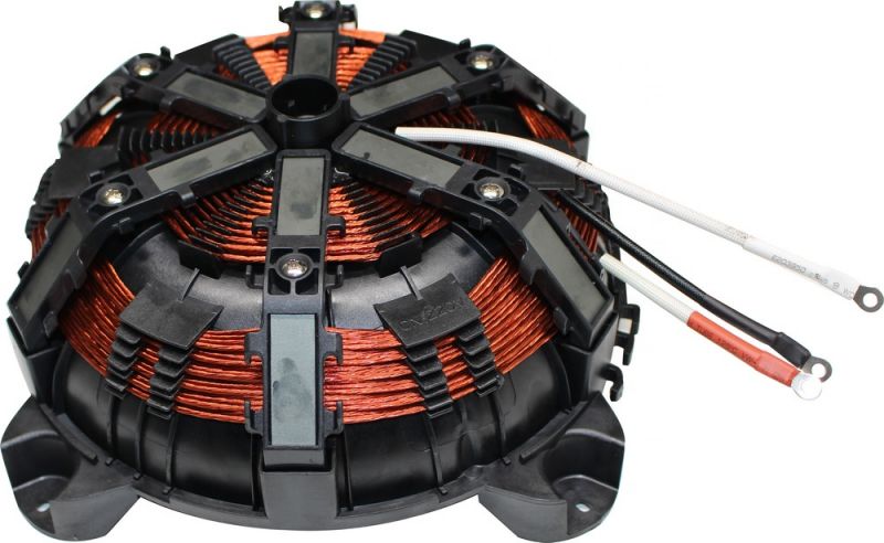

Добрый день. есть индукционные плиты вок. у них дно вогнутое. меня интересует: катушки имеют такую же форму как и дно? или катушка плоская? и если катушка тоже вогнутая, то получится-ли ее сделать плоской или сердечник там имеет не прямой?
суть вопроса в том, что мне нужна индукционная плита, на юлавито нашел плиту вок, нужной мощности и по хорошей цене(5 кВт стоит ОООчень дорого), но мне нужно прямое дно. вот думаю, получится-ли выпрямить катушку. внешний вид плиты не имеет значение, можно вообще без стекла

катушка вогнутая и конструкция часто как на рисунке ниже. Переделать в плоскую не сложно.
но нужно знать как? полагаю не просто попрыгать на ней, чтобы плоская стала? индуктивность пересчитывать?

сохраняете количество витков и всё. Индуктивность сильно не поменяется.

Индуктивность зависит не только от количества витков, но и от диаметра витков.

в данном случае всё остаётся оригинальным. В проекции она будет почти виток к витку
