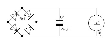

Здравствуйте помогите кто нибудь со схемой. У меня есть один мотор который мне нужно подключить к розетки 220в, хотя там стабильные 230в. Так вот как мотор 220в постоянного тока подключить к розетке переменного 220в? Диодным мостом прокатит? Мотор нужен для домашнего токарного станка по дереву. К сожалению альтернатив нету есть только этот мотор :(

После выпрямления у вас получится 310-320В. Так что к этому двигателю прийдется городить как минимум управляемый тиристорный выпрямитель.

Да, после моста будет 220...Если двигатель без постоянных магнитов (как в электродрели), то он и от переменного будет крутиться...Нужна ли регулировка, это другой вопрос....

Ни чего что напряжение после диодного моста U*1.4

а ничего, если там не будет конденсаторов, которые увеличивают напряжение до амплитуды?
без конденсаторов там среднее напряжение будет вообще 200 Вольт, а действующее так и останется 220 Вольт.

Двигатель на постоянных магнитах. Один электрик сказал если его брать как генератор то с него можно спокойно машинный аккумулятор зарядить. Сам я не знаю даже как в 220 подключить. Мне нужна какая нибудь рабочая схема и с номиналами.
За любой ответ с наводкой буду премного благодарен.
Вот так наверное не пойдёт да?

Если конденсатор убрать, то пойдёт.. Ну. можно от него чуть большУю мощность получить, если конденсатор небольшой ёмкости поставить.. например 10 мкФх400 вольт, а "подбором" можно достичь некоторых "желаемых" режимов работы..

Так тоже не пойдет.
Схема неверна. Будьте внимательней - Вы подключили двигатель не к тем выводам моста.
Также будет желательно зашунтировать выводы двигателя RC-цепочкой во избежание интенсивного искрообразования на коллекторе - ток хоть и постоянный, но пульсирующий.
