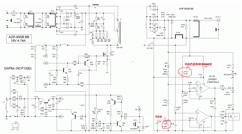

Добрый день,Коты.Недавно прислали из Поднебесной IMAX b6 mini оригинал,естессно брал без БП-подумал китай-ноунэйм при заявленных 12В и 5А,если и выдаст столько,то аймаксу точно не хватит-он только в нагрузку выдаёт 60 Вт плюс КПД,значит нужно что-то мощное-например БП от системника.Нашёл 400-ваттный АТХ,29 А по +12В.Подключил аймакс к автомобильному аккумулятору,выставил 4,2А(больше на 14,4В всё равно не выдаст),включил... и больше 2,6А он не выдал-напряжение на входе 11,86В(маловато будет).Задался целью, и таки нашёл БП от ноутбука самсунг(модель SADP-90FH B AD-9019S) с выходом 19В и 4,74А.Но для питания аймакса нужно не более 18В,подкинув на выход БП последовательно 2 диода Д242А,получил желаемые 18В.Опять попытался эже этой системой зарядить автоаккумулятор.До 4,2А заряжает нормально,правда диоды без радиаторов,поэтому нагреваются довольно сильно(около 80-90 градусов).но,как только выставляю 6А-всё тухнет,думаю срабатывает защита по току в БП.Суть вопроса:снизить напряжение на выходе на 1В и,главное-повысить ток хотя бы до 5А.Буду рад любым правильным подсказкам.

поиграйся с делителем на резисторах R133, R134, R140. а еще лучше впаяй вместо их переменник и будет тебе счастье.

Мне бы найти регулятор отсечки по току,конкретнее-увеличить выходной ток БП.

То есть,чтобы уеличить выдаваемый ток,мне нужно уменьшить R139?

увеличить.

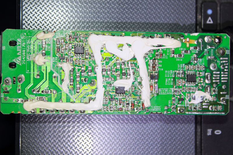

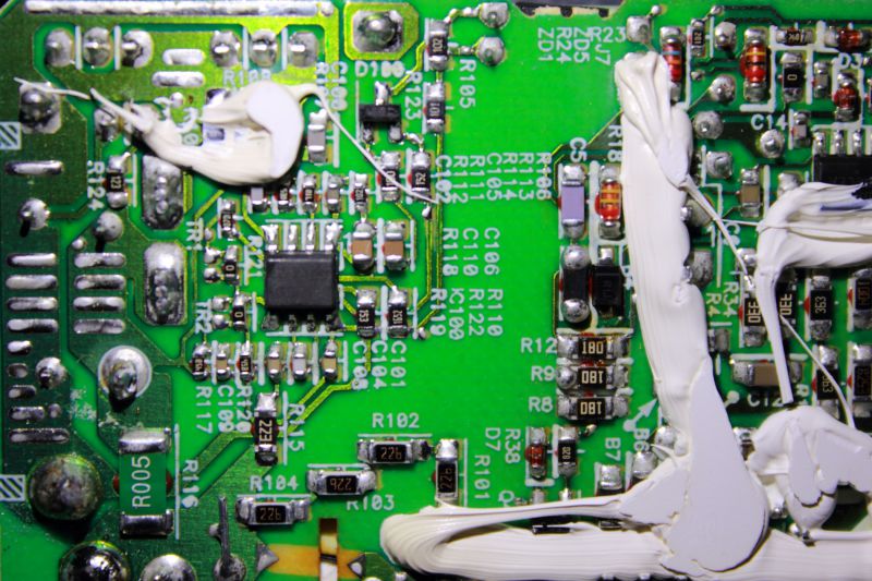

Для питания прибора напряжение выше 18,1 В не подходит.Разобрал-таки БП-теперь жду Вашей помощи в нахождении резистора,управляющего выходным током Изображение
Нашёл резюк-на схеме R110 16,5 кОм, уменьшил его до 15,282 кОм(подключил параллельно R110 200кОм и - вуаля на выходе 18,1 В).Теперь осталось увеличить выходной ток.
