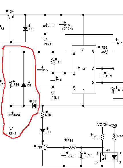

Starichok51 писал(а):
и импульс идет полной ширины, но ни один комповый блок от этого еще не сгорел при старте.
Обычно в комповых блоках применяют плавный старт.
Добавлено after 20 minutes 26 seconds:
00.png [17.34 KiB]

Что вы тут развели? Гадание на ромашке. Несколько страниц назад было выяснено что авария произошла из за превышения прямого хода над обратным (умеьшения скважности меньше 2). Сам автор вопроса дал осциллограмму при выходном напряжении 20в, там уже скважность приближалась к 2. А авария произошла при выходном напряжении 32в, это 100% что скважность была явно меньше 2. Выходное напряжение равно (амплитуда импульсов на вторичной обмотке, делённая на скважность), сами в состоянии посчитать ?
Ладно помогу. Как видно из осциллограммы амплитуда импульсов примерно 43в, выход 32, 43/32=1,34 скважность. Это при идеальных диодах.
Peace2000 писал(а):
Увеличил предел регулирования напряжения до 32в, подключил нагрузку порядка 2а и через минуту выбил вводной автомат.
Peace2000 писал(а):
Это одн из осциллограмм 10в/дел 5мкс при токе 7а и напряжении 20в
Читать нужно внимательно и всё читать, а не то что выгодно.
