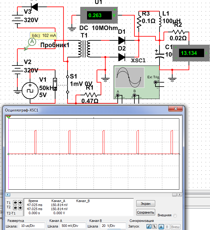

Вот результат моделирования. При напряжении 20в и токе 10А коэффициент заполнения нужен 45%.
При КЗ ток составил 13А и коэффициент заполнения нужен всего 5%. В реальной схеме конечно ток КЗ будет больше из за 100% быстродействия ШИМ, но не катострофично.
Микросхема ШИМ отключает ключ при достижении на истоковом резисторе 1в.

Телекот, "Не верно." - верю (да, ошибся), вроде где то наблюдал схожее ...
а можно, если схема еще "не разобрана", добавить график напряжения на катушке ( а то суть вроде уловил, но сам процесс не очень ясен )

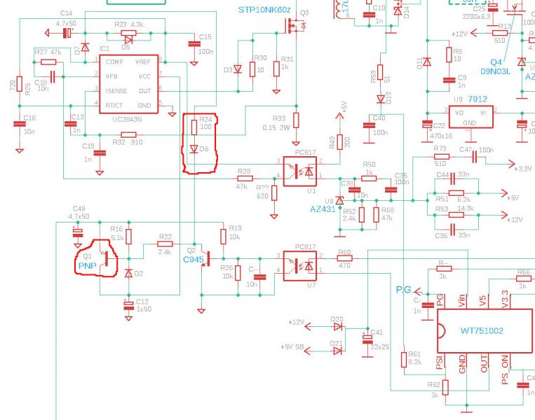

сам тут на другому опять застрял ( только уже хотел начать разбирать ), хотел посмотреть ширину от минимума до максимума по нагрузке, чтоб прикинуть на сколько может гулять напряжение на не стабилизированном выходе, а до этого заметил, что при КЗ дежурки основной что то не рубится - оказалось что еще один транзюк был пробит (Q2) ... и вот началось ... что думаю не так, не развивает полную мощу, а выходит там как то по другому должно работать, ибо цепочка R24 D6 ограничивает ( вообще не очень понял ее значение, разряжает чтоль при выключении ).
видимо Q2 должен быть закрыт при рабочем режиме, но как тогда Q1 будет открываться - он был сгоревшим и что там стояло определить так и не смог, предположил и сунут обычный PNP ...
пока что то не соображу как оно должно было работать ( или на все плюнуть и вообще эту цепочку выкинуть )...

Схема сохранена и даже приближена к реальной. На какой катушке На первичной обмотке трансформатора?
В вашей схеме куча ошибок, лучше для разбирательсва взять другую схему, с меньшим количеством ошибок. там оптопары перевёрнуты, и вероятно Q1 не той проводимости и перепутаны к и э.

"На первичной обмотке трансформатора?" - угу
"В вашей схеме куча ошибок" - ну вроде не то чтоб куча, но ... оптопары конечно нарисованные условно ... а Q1 рисовал уже то что сунул я, а что и как там стояло теперь уже не известно, в том то и вопрос ...
до Q1 выходит так - включаем, монитор (wt751002) "зажигает" оптопару, она открывается и закрывает Q2, а вот дальше ...
если не разберусь, останется выкинуть эту часть вообще
ПС: схем на него нет ( потому то сам и рисовал ) и даже реально похожего ( по этим частям ).

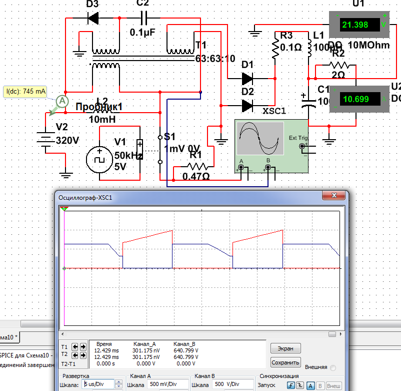

если Q1 поставить n-p-n и включить эмиттерным повторителем то получится что при закрытии Q2, Q1 откроется.
Когда напряжение на ключе станет равное питанию, это значит что трансформатор размагнителся.

Телекот, вчера занимался с блоком. Поставил дроссель вместо 40мкГН- 100мкГн. И осциллограмма улучшилась на малых нагрузках. Хотя тоже не понятная ситуация. До замены дросселя- нагружаю блок спиралью и осциллограмма на всем диапазоне регулировки ровная. Нагружаю лампами 24в, а потом 36в по 40вт и начинает с самого начала вылезать эта загогулина. Я писал, что нагревается демферный диод (извиняюсь может не так назвал), а получилось, нагрев идет от резистора клампера. И идет на небольших токах нагрузки. Не нужно изменять номиналы клампера?
Выкладываю полную схему с переделкой.
