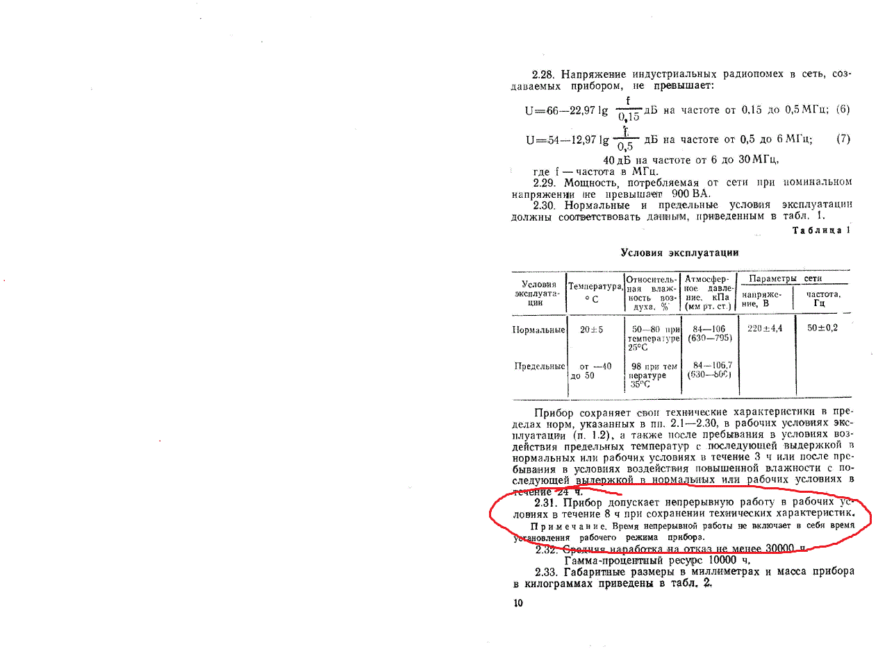

Всем доброго дня!
Знатоки,подскажите пжлст, можно ли использовать Б5-71/4 как источник питания для вентиляторов охлаждения при условии эксплуатации 24/7.
Вентиляторы с напряжением от 40 до 75 вольт, 2А.
Сам чайник,пытаюсь вникать.
Опыта работы с вышеуказанным прибором у меня не было.

Спасибо за ответ,но прежде,чем задать вопрос,я не поленился и прочитал инструкцию. Там говорится см. п2.31 во вложении. Как это трактовать и пытаюсь узнать. Может кто использовал этот прибор практически даст дельный совет.

так и трактуй, как там написано.
а там пообещали только 8 часов непрерывно.
24/7 - только на твой страх и риск.

Похоже только пробовать. В инструкции сказано: ......... 8 часов непрерывно при сохранении технических характеристик. Насколько я понимаю ,это можно трактовать так : очень точно прибор будет выдавать V и А
8 часов, а дальше как получится, -+ от характеристик. Наверное так. Практиков в этой области пока не объявилось....

хорошо, если только +/- от характеристик. а то и БАХ может прийти...
150Вт круглосуточно... не за вольты амперы надо беспокоиться, а за нежданную отключку по перегреву. корпус - дешёвка пластиковая, тепло проводит плохо. кпд около 85%, значит ват 20 там внутри останется, а это стопудовая пауза даж если там вентилятр хилотный сзади имеется. барахло для этих целей. лучше взять горстку кэтайских заводских МинВэлл в металле. а за ту сумму что эта совковая хрень целиком из кэтайских запчастей, можно сразу с алика взять пару"металлических" лбп и на порядок лучше.

Я использовал старый совейский Б5-71 непрерывно месяцами, естественно не на полную мощность. Скорее всего и этот выживет, но использование ЛБП для питания вентиляторов, где достаточно трансформатора 4х диодов и (конденсатора ...опционно) это все равно что затыкать новой неюзанной гравицаппой бутыль с самогоном!!! :kill: :facepalm:
