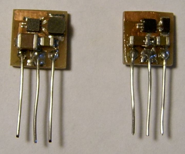

Предлагаю в данной теме обсуждать данные микросхемы и им подобные.
Очень удобные преобразователи минимальное количество компонентов, в отличие например от моторола MC34063.
Ниже предоставляю макет импульсной кренки на базе LM2596S.
Плата имеет три ножки вход земля и выход удобно подключать как дочернюю плату.
LM2596S-s.jpg [44.74 KiB]

Недостаток LM2576 и подобных старых - низкая рабочая частота, и, как следствие, необходимость в большом дросселе и емкостей на входе и выходе больших номиналов. Кроме того, им нужен внешний диод. От указанных недостатков свободны более современные микросхемы конвертеров на 5в, например TPS62163 на 1A (слева) и TPS62173 на 0.5A (справа), работающие на частоте 2.25 мгц, минимальная обвязка которых требует всего 3 детали. Они собраны на платах размером 8х9 мм вместе с емкостями на входе/выходе. Я их испытывал при токах 0.8А и 0.3А, соответственно. Нагрева не наблюдалось. У ТИ имеются подобные и на большие токи.

Даже LM2670T со своими 260Кгц выглядит просто смешным на фоне этих новых микросхем.
А сколько они у вас стоят. А то я смотрю у нас их вообще нету нигде. А на Aliexpress стоят аж по 4,5 - 5 дол за штуку.

Я заказывал TPS62163 на Digikey по 2.50 USD за штуку.

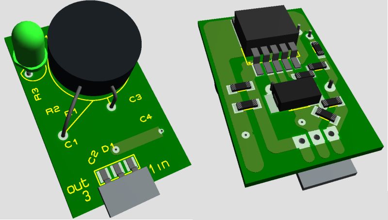

Хочу сделать регулируемый источник тока на базе LM2596S. Скажите на сколько оправдана данная схема или предложите более удачную схему.
2596-curent_source.JPG [89.44 KiB]

Посмотрите здесь: http://www.ottomat.hu/Kapcsrajzok/aramgenerator3.pdf

Идея не плохая, но у нее два больших минуса.
1. Используется операционный усилитель которому необходимо отрицательное напряжение. А это значит надо городить еще и такой блок.
2. Ток регулируется потенциометром, а нужно регулировка напряжением или каким то таким способом, чтоб этим устройством мог управлять микроконтроллер.

http://radiokot.ru/forum/viewtopic.php?p=1579093#p1579093
по аналогии - вместо 34063 -> 2576
VD2 меняете на тл431, у которого ТКН гораздо стабильней - и через него управляете током через смещение подтягивающего напряжения на вход FB микры.
горячий резистор-токосенсор, и ОУ становятся не нужны.

что то не догоняю как управлять МК этим всем.
Допустим нужен ток 0,1А через сек 0,3А а потом 0,25А
