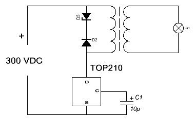

Долбаюсь уже несколько вечеров, не могу понять причину.
Все сначала по порядку:
Есть TOP210 в такой схеме
При подаче питания на вторичной пачки импульсов с размахом в несколько вольт, лампочка мигает с определенной периодичностью, так и должно быть, TOP пытается запуститься, но без обратной связи не может.
Вешаем обратную связь
Даем питание, лампочка горит.
Идем дальше.
Меняем TOP210 на TOP247YN, предварительно замкнув его выводы F, L, X на S, тем самым превратив его в обычный трехвыводный TOP.
Включаем по первой схеме, на вторичке пачки импульсов с размахом несколько МИЛЛИВОЛЬТ.
Включаем по второй схеме, то же самое.
Навешиваем обратную связь по даташиту с оптроном и стабилитроном. То же самое.
Берем другой TOP247YN. То же самое.
Неужто это тот самый Soft Start (мягкий запуск)?
Откидываем вывод CONTROL. На вторичке постоянная трапеция в несколько милливольт.
Какие условия должны быть для нормальной раскачки и появления на вторичке нескольких вольт, нужных для обратной связи?
Может на это повлиять зазор в трансе?
Почему TOP210 работает в такой же обстановке?

Разобрался, оказывается TOP247 более критичен к трансформатору, чем TOP210.
Посчитал по PI-Expert, перемотал, подобрал зазор, все запускается.

во-вторых, нельзя без выпрямителя подключать нагрузку к обмотке.
не правильно! L вешается через резистор на плюс

все правильно. L можно сажать на минус.
