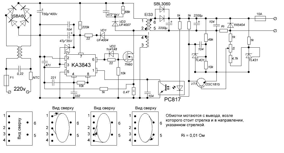

Здравствуйте. Хочу предоставить вам устройство, которое я собрал.
Схема, печатка, файл для Flyback(1100), текстовик с проги прилагаются
Транс с АТХ БП, дроссель на входе от туда же, много деталей так-же с БП. Транс рассчитывался на 5А, в схеме указана формула и резистор Ri считать на ток не выше 5А. Схема опробована, работает, стабилизация сначала по току, при достижении примерно 14 вольт (точно не замерял) переходит на стабилизацию напряжения. Эта схема аналогична по принципу теме "Импульсная зарядка для автоаккумуляторов (новодел)".
Зарядки собраны и по указанной теме и по этой, мне почему-то больше по душе моя разработка. КЗ не боится - проверяно, сидел замыкал выход пока не надоело :)) .
Фотка собранной платы будет позже.
Огромное спасибо в помощи разработки импульсного источника питания хотел бы сказать следующим людям: Starichok51 - тут даже слов нет... без его программ ничего этого бы не было, serg_ns тоже натолкнул на кое-какие идеи. Если кого не указал, извините :oops:
p/s Цепочка на TL431 из резисторов 49К и 10К подлежит доработке. Вместо 49К нужно чуть меньше (зависит от реального сопротивления чтобы выставить необходимое напряжение для заряда аккумулятора, при указанных номиналах у меня на одной схеме 15 вольт, на другой 14,6 - при номиналах по маркировке)
Предложения приму к рассмотрению, вопросы - постараюсь ответить

Печатка нарисована под разные каркасы, так как попадались разные при одинаковом сердечнике. Использован EI33, есть несколько других типоразмеров, собираюсь рассчитать и опробовать.
Первичка разделена на две, сначала идет пол первички, потом питание на микросхему, затем вторичка а уж следом вторая часть первички. Первичка - выводы 1-2 на схеме, между ними есть свободный вывод, который является точкой соединения частей первички. Полевик можно использовать на меньший ток - можно на 5А и ниже... Амплитуда тока транзистора меньше 3А, но лучше конечно использовать что-то типа 5N...
Да и ещё - у кого-то возникнут вопросы - на печатке есть детали, не указанные на схеме: кренка восьмивольтовая (в моем исполнении) и разъем для подключения вентилятора. Дело в том, что собраная схема у меня в корпусе от аккумулятора с UPS 12V12Ah, а туда затолкнуть необходимые радиаторы не представляется возможным, поэтому стоит вентилятор для обдува именно на него я 8 вольт пускаю, можно попробовать и 5вольт - по потоку воздуха хватает обдува, но некоторые 12-ти вольтовые вентиляторы не крутятся от 5 вольт

А чем регулируется ток заряда?

Регулировки плавной нет, Ri задает максимальный ток, который держится пока напряжение на аккуме не поднимется примерно до 14 вольт, далее ток постепенно падает.
Если сделать переключатель, чтобы подключать разные Ri, то можно сделать ступенчатаю регулировку. (На родном месте ставим резистор, для ограничения тока примерно на 1А, а паралельно нему подключаем другие, для задания различного тока)

Перерисовал схему и печатку, в названии файлов указано "не собиралось еще" значит еще не пробовал в железе, не успел пока... но работы ведутся и поэтому выложил файлики.
Jmup проверь пожалуйста, правильно ли я применил выложенный твой файлик (обратная связь) для применения в ЗУ на 3843.
p/s вот файл http://radiokot.ru/forum/download/file.php?id=73260, который любезно предоставил Jmup для тех, кто не в курсе происходящего

по принципиальной схеме нарисовал правильно.
но может потребоваться поставить и подобрать конденсатор с коллектора на базу транзистора в токовом канале. типа, как у тл431 стоит со входа на выход. для успокоения ООС по току.

Схема нормальная вполне работоспособна, похожа на родную. Но одно замечание по печатной плате, первичная и вторичная сторона разделены всего 1мм. Учитывая условия эксплуатации ( гараж,пыль, пары кислоты, конденсат), я думаю печатку стоит скорректировать. Тем более что гараж относится к помещениям повышенной опасности.
Да и ток зависит от температуры транзистора VT1, примерно 2 мВ на градус, или 0.2А на градус.
Вторичную цеп тоже желательно переделать, а так отличная схема.
Можно ввести защиту от дураков, чтоб полярность не путали.

вот мой вариант платы.
только добавить цепи для токового канала.

Телекот Что во вторичке переделать? Защита от дураков есть - диод обратновключенный выходу. А вот разделить первичку и вторичку... попробую
