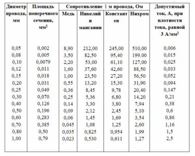

Подскажите пожалуйста ампераж по диаметру константановой проволки(шунта) которую может пропустить.
Диаметры:
0,5мм
0,6мм,
0,8мм,
1,0мм,
1,2мм.
Заранее благодарю!

https://www.42unita.ru/catalog/tokovye_ ... 000085_635
Пишут, что, проволока диаметром 1,6 мм держит 10 ампер.
Вот тут: https://systemssec.ru/info/calc/raschet ... -diametru/ есть калькулятор для расчёта сечения провода:
1,6 мм это 2 мм², получается 5 ампер на мм²
0,5 мм это 0,20 мм² = 1 ампер
0,6 мм это 0,28 мм² = 1,4 ампера
0,8 мм это 0,50 мм² = 2,5 ампера
1 мм это 0,79 мм² = 3,95 ампера
1,2 мм это 1,13 мм² = 5,65 ампера.
:dont_know:
Вот так, как-то..

Прислали мне таблицу, что то не сходится, не пойму где верно?

Всё сходится, только ваша таблица составлена для плотности тока 3 ампера на мм²
Какую именно плотность тока выбрать- это ваше решение. Если шунт будет находиться в изолированном пространстве- то нужно выбирать меньший ток, если будет обеспечена циркуляция воздуха- то, можно и бОльший. Я бы вообще выбрал бы 2 ампера на мм²..
зы.. Я как-то считал площадь радиатора, получилась одна величина, а в реальности, поскольку у меня радиатор стоял в герметичтном коробке, пришлось сделать его в 3 раза больше, чем получилось по расчёту. А на открытом воздухе этот "расчётный" радиатор имел вполне допустимую, по моим условиям, температуру.

Недавно шунты запиливал самодельные, манганиновые. Провод 1,2 мм в шунте на 5А/75мВ у меня грелся до 45-50 градусов при максимальном токе. Что вполне допустимо. Шунт открытый, кусок провода впаянный между двумя массивными медными контактами на куске стеклотекстолита.
P.S. В спираль шунт нежелательно скручивать, лучше укладывать его змейкой. Змейка лучше спирали охлаждается.
