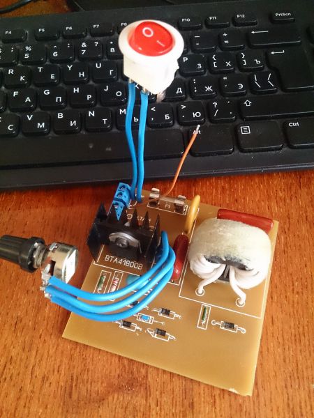

 Заголовок сообщения: Re: Утолите мою жажду вопроса "А что будет если" "индуктивно
СообщениеДобавлено: Ср фев 10, 2016 14:51:52
Зарегистрирован: Пн дек 21, 2015 09:00:06
Сообщений: 19
Рейтинг сообщения: 4
Собрал я свою плату, но что-то регулятор приходится крутить в обратную сторону, чтобы увеличить мощность... может его перепаять местами зеркально?
СообщениеДобавлено: Ср фев 10, 2016 17:44:08
Карма: 233
Рейтинг сообщений: 11338
Сообщений: 37346
Откуда: Нижний Новгород
У переменного резистора поменяйте местами провода на крайних выводах.
Такие толстые провода брать было не обязательно - через него не течёт основной ток нагрузки. :)
СообщениеДобавлено: Ср фев 10, 2016 18:34:09
Сообщений: 19
да, то же самое думал когда дорожки рисовал, не все же такие толстые надо)) вот и провода что были под рукою)
Андрей, спасибо за помощь, поменяю.
СообщениеДобавлено: Ср фев 10, 2016 18:46:29
Карма: 28
Рейтинг сообщений: 209
Зарегистрирован: Ср май 01, 2013 13:53:56
Сообщений: 2168
Откуда: с пальмы в Рио-Инженейро
Рейтинг сообщения: 5
На силовые дорожки можно напаять куски проволоки или толстые выводы деталей.
СообщениеДобавлено: Ср фев 10, 2016 19:03:22
Карма: 233
Сообщений: 37346
Ну естественно.
Это говорит о том, что Вы, глядя на схему, не видите где силовая цепь, а где цепь управления.
Плохо. :?
