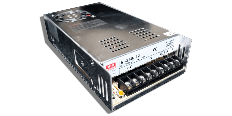

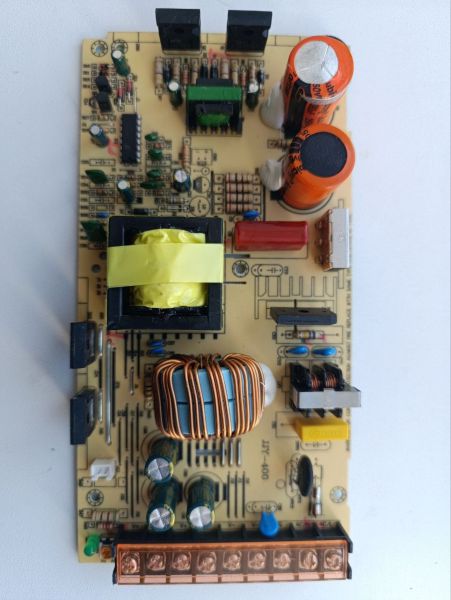

Здравствуйте уважаемые мастера. Приобрёл блок питания 12V, 30А, с переключателем 110-220V. Собственно какая беда - при напряжении ниже 200V блок питания не запускается. Подскажите - можно-ли что-то сделать с ним, чтоб он запускался при более низком напряжении?

А что у вас с конденсатором, вверху справа? Выглядит сильно подозрительно.
 Заголовок сообщения: Re: Не запускается ИБП при пониженном напряжении
СообщениеДобавлено: Ср фев 26, 2025 12:46:17
Зарегистрирован: Пт ноя 04, 2022 08:05:01
Сообщений: 11
А это я попробовал запустить блок питания в режиме 110V, при напряжении в сети 180. Запустился, но спустя минуту вышел из строя конденсатор. В данный момент конденсаторы заменил)

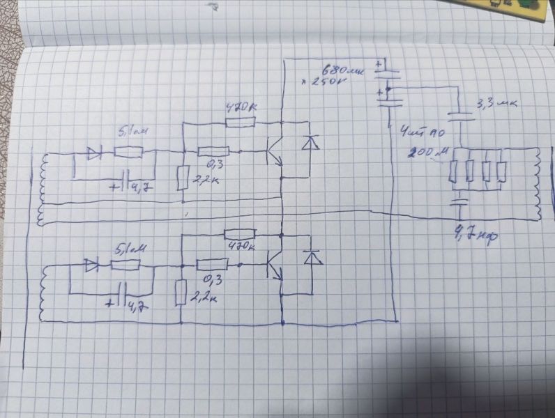

Посмотреть питание ШИМки в первую очередь. Там вроде 494 стоит. Возможно недостаточный h21 транзисторов. Возможно поставить другие транзисторы или уменьшить резисторы запуска возле ключей.
СообщениеДобавлено: Ср фев 26, 2025 13:25:48
Сообщений: 11
При входящем напряжении 190V - на микросхеме питания нет(ноги 12 и 7), но при входящем 220 - на микросхеме 16 вольт. Стоит аналог tl494 - ka7500bd

Можно через диод запитать шимку маленьким блочком 12 вольт 1 ампер например, типо дежурки в атх

Надеюсь схему срисовал верно Изображение
Скажите, уменьшить номинал резисторов, тех которые 470К на схеме?
СообщениеДобавлено: Ср фев 26, 2025 16:17:29
Рейтинг сообщений: 105
Сообщений: 865
чаще встречается 2К7 и 330К....можно до 270К уменьшить

Питания нет потому что выходной каскад не возбуждается сам в режиме автогенерации.
СообщениеДобавлено: Ср фев 26, 2025 19:55:48
Сообщений: 11
Заменил резисторы с 470К на 300К , блок питания включается при входном напряжении 180V - это хорошо, но бездумная замена элементов - не хорошо. Можете дать ссылку, где можно прочитать про принцип работы данной схемы, я просто не могу понять. Заранее спасибо.
замена не бездумная, но когда ты имеешь делитель больше, чем в 100 раз и условным компаратором выступает переход Б-Э, плавающий от температуры, то надо делать с запасом и всё, а не за вольтами гоняться в сети....поэтому проще воспользоваться готовым соотношением этих резисторов из схем других БП АТ....
СообщениеДобавлено: Ср фев 26, 2025 20:58:17
Карма: 153
Рейтинг сообщений: 2926
Сообщений: 18892
baag, поищи и почитай про генератор Ройера.
300 кОм - нормально, безопасно. в комповых БП обычно стоят 330 кОм.
и мощность этих резисторов должна быть не менее 0,5 Вт.
