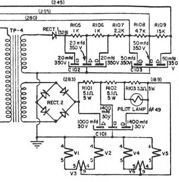

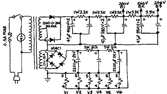

Добрый всем день! Собрал блок питаня лампового преда на 90% по схеме, приведенной в одной статье, сверяясь с официальным мануалом того устройства, которое хочу повторить.
Схема из статьи:
Схема из мануала:
Несколько отступлений от первоисточника, касающихся высоковольтной (анодной) части:
1) Трансформатор - наш родной ТАН-11. Использую для высоковольтной части отводы вторичек 11 и 12 (224В/0,026А).
2) Вместо одного диода в статье из мануала и двух - из статьи, использую диодный мост из диодов 1N4004, шунтированных кондерами по 0.1uf.
3) Резисторы 1,1К (вместо 1К), 2,4К (вместо 2,2К), 4,3К (вместо 4,7К).
4) Конденасторы 22uf*350v (вместо 20uf*350v) и 68uf*350v (вместо 50uf*350v).
Низковольтной части пока не касался.
А теперь, внимание, вопрос. Все работает, но на отводах от конденсаторов - на всех трех одинаковое напряжение в пределах 330В - никаким разбросом 245-265-280 и не пахнет.
Из-за диодного моста? Несоответствия емкостей электролитов? Из-за работу вхолостую, без нагрузки? Благодарен за мнения
Ну сам мозгой раскинь. Откуда падение напряжения возьмется на резисторах, если тока нет?

vem566, тоже думал об этом, но страшно было, не разобравшись, лампы подключать с максимальным анодным 300 В )

Да ни хрена лампам не будет. На то они и лампы. И при подключении напряжение 300 вольт будет плавно падать по мере прогрева ламп. Ну а на сколько - на сколько хорошие лампы.
