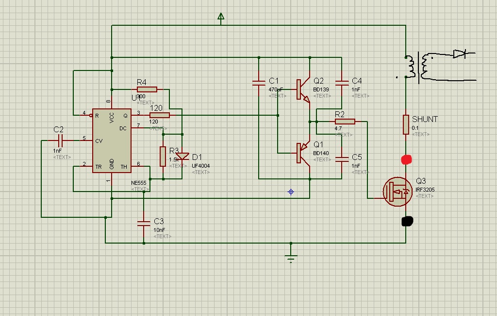

Здравствуйте уважаемые спецы! при изготовлении простейшего повышающего бп по обратноходовой схеме возник ряд вопросов ответы на которые к сожалению и глубочайшему разочарованию найти не удалось.
схема простая - напряжение питания 12 вольт, нужно получить 1500-2000в. генератор собран на не555, затем сигнал усилен на комплементарной паре транзисторов, в итоге получил ровные импульсы фронт примерно 100 нан, смотрел осциллографом, то есть ключ выбранной мною ( irf3205) открывается и закрывается максимально быстро... но все ровно он нагревается при частоте 50кгц при работе на трансформатор ( ЧБ22), трансформатор не входит в насыщение смотрел на шунте( резистор 0.1 ом между стоком и началом первичной обмотки трансформатора) линейное наростание и резкий спад как и должно быть ни каких резких скачков нет. убирал трансформатор и ставил резистор и при токе 3 ампера транзистор грелся только до 60 градусов больше температура не росла то есть он справлялся. А при работе на трансформатор и при потреблении тока всего в 2 ампера нагрев свыше 120 градусов..... вот такая беде....
В голову приходит только одно что греется он он выбросов самоиндукции трансформатора, смотрел осцилом исток сток транзистора - да есть выбрас около 100 вольт сперва ( затем я отматал первички на трансе и выбросы стали меньше - сейчас примерно 30 вольт..... и вот тут я ничего понять не могу, снаббера нет и защит тоже не каких.
вот вопросы в которых я прошу помощи.
1) от чего может греться транзистор ключевой если - управление затвором в норме, ток через канал далеко до максимального( максимальное 110А вроде) сопротивление канала rds 0.008 - поставил как в даташите 4.7 ома на затвор с драйвера.... 10 вольт просадок нет. нагрузка индуктивная.
2) как подобрать супрессор для защиты этого транзистора, я просто не могу понять на какое напряжение его надо брать((( логично предположить на напряжение ниже максимального самого транзистора( сток исток)... но хотелось бы уточнить. или его стоит подбирать по осцилограмме???? к сожалению пока нет фото( вот нарисовал картинку примерно что у меня на осциллограммах. или нужно выбрать по импульсу что бы он обрезал импульс и оставил( как у меня на картинке 25 вольт).
поможет ли супрессор?

Новый точечный рисунок.jpg [18.75 KiB]

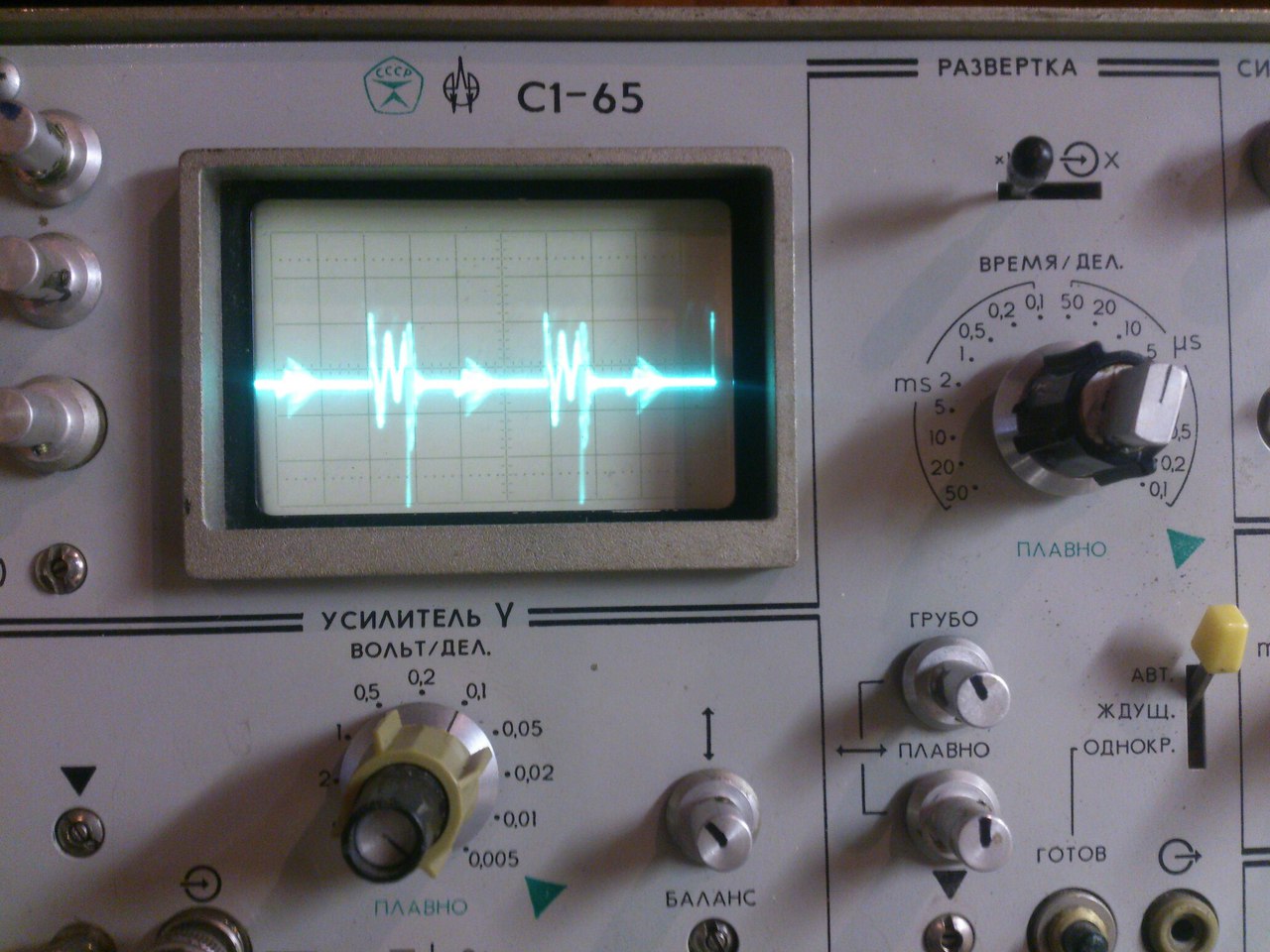

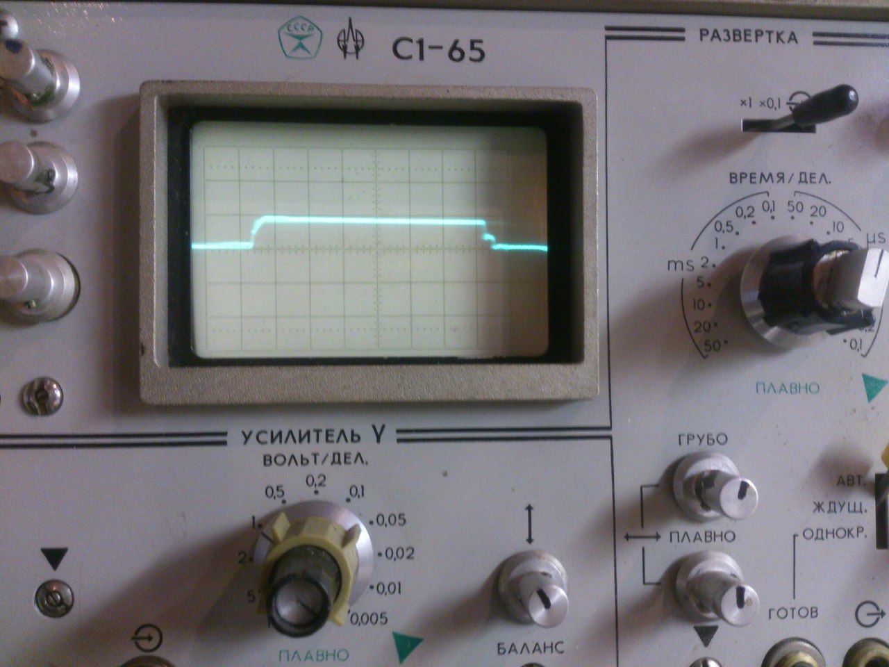

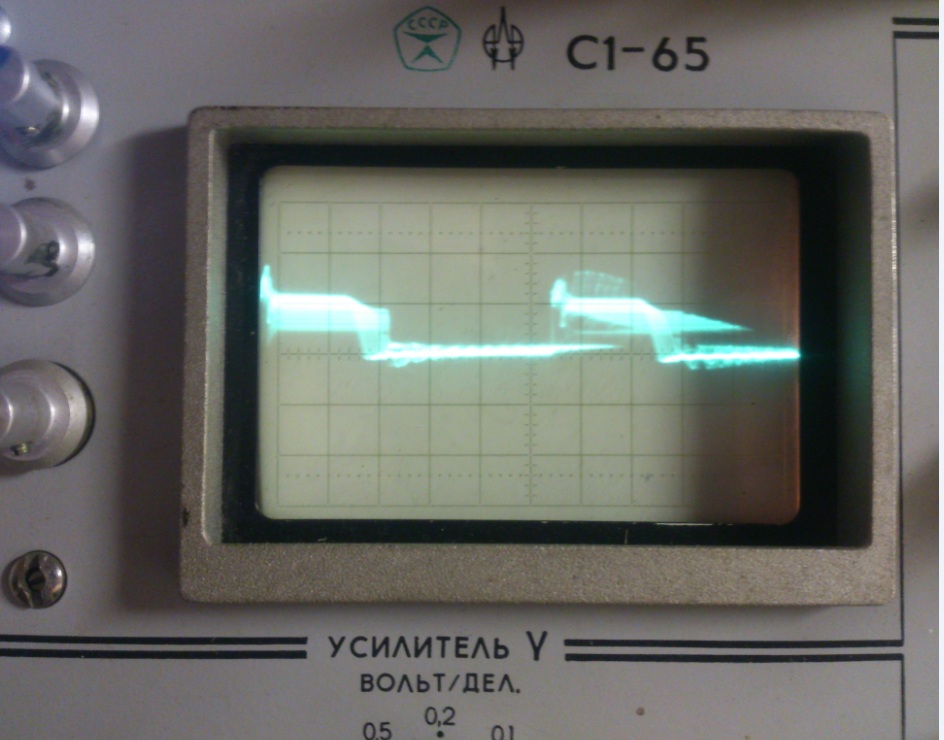

kimius привет!) меня не пускали на форумм в общем ) поэтому не успел написать) супрессор SMBJ30CA, кстати ставил, как мертвому припарка.... а вот и осциллограммы ))) значит первые - со коэф заполнения 50 %.... а 2 последних( зато совсем ничего не нагревается) коэф заполнения приблизительно 15-20( генератор на не555).
Fnf2KyWtDkU.jpg [186.58 KiB]
UrEi9_sAAic.jpg [182.56 KiB]
Uwzs5wzQqkE.jpg [180.08 KiB]
пояснения к осциллограммам - там где что то типа пилы - это я снимал с шунта в 0.1 ом, между стоком и первичной обмоткой - ток в первичной обмотке - 1 деление вольт.
На следущей - снимал что там на транзисторе ( исток(земля щупа) сток щуп) 1 деление 20 вольт.
а вот осциллограммы где изменен коэф заполнения.
на транзисторе что -
pLYiIxShpf4.jpg [147.43 KiB]
а это вот безобразие на шунте -
7WP-1mC2uJA.jpg [189.19 KiB]
 Заголовок сообщения: Re: Флайбек, обратноходовый повышающий преобразователь
СообщениеДобавлено: Пн фев 15, 2016 10:44:48
Зарегистрирован: Чт сен 10, 2015 15:50:09
Сообщений: 60
Первую осциллограмму (Fnf2KyWtDkU.jpg) я что-то вообще не могу идентифицировать. Это в какой точке схемы такое творится? На второй красивая пила со всеми паразитными эффектами, тут все понятно. Третья (Uwzs5wzQqkE.jpg) на сток совсем не похожа - слишком чистая, это не затвор случаем (но тогда цена деления должна быть 10V/дел)? Четвертая - явно со стока, виден "высоковольтный" выброс (~22В? при таком и давить-то нечего). Вообще напряжения смущают очень. После выброса на стоке около 10В что ли, даже меньше 12В питания? И потом звон где-то вокруг 5В, а должно быть примерно напряжение питание. То ли там совсем не "1 деление 20 вольт", то ли питание под нагрузкой просажено напрочь.
А вот последняя картинка тоже что-то совершенно непонятное, как и первая. Что еще за "звон" с амплитудой тока в 10А? И какие времена развертки у всех этих осциллограмм, везде по-разному? Не получается увязать картины с разных точек схемы в одну. Чему, например, соответствует тот мелкий выброс тока на шунте прям посередине цикла? Он, кстати, чем-то похож на картину, наблюдаемую в первом файле.
555-ая случаем не дурит от помех? Монтаж без "антенн" в виде длинных дорожек/висящих проводов?

Монтаж ужасный)решил нарисовать где что мерил - вот на этой картинке - черная точка это земля щупа, красная точка сам щуп где мерю. - тут я как понимаю измеряют выбросы на транзисторе. затем следующая картинка это на шунте 0.1 ома. и последняя это импульсы затвора.
картинки где я мерил, и сама осциллограмма ( только что измерил)
настройки осила - 100кгц 2мкс 20вольт\деление
