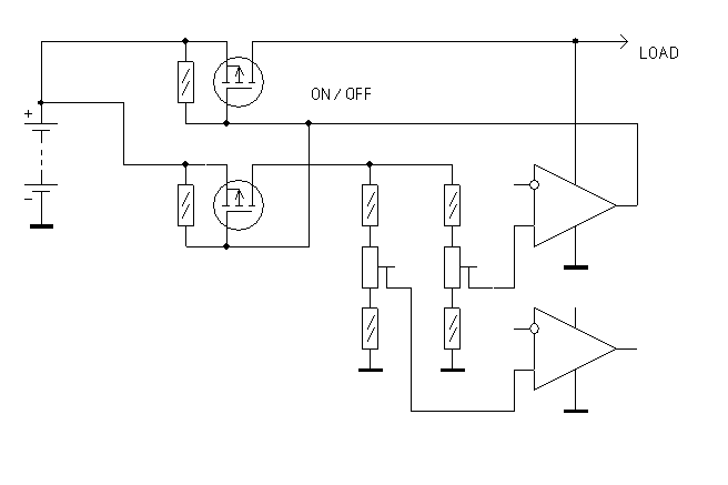

Начало было здесь: viewtopic.php?p=610372#p610372
Соник писал(а):
Тогда получается что аккумулятор будет всё время подключён к этому делителю - будет разряжаться...
Дык я же говорю: делитель подключается (и отключается) отдельным полевиком. Или ключом на биполярном транзисторе.

Нет, не ко входу ОУ, а оба делителя от аккумулятора. Щаз нарисую.
 Заголовок сообщения: Re: Подключаем и отключаем аккумулятор полевиком
СообщениеДобавлено: Вт ноя 09, 2010 17:28:48
Карма: 47
Рейтинг сообщений: 92
Сообщений: 7412
Откуда: СССР, г. Москва.
А-а-а! Вот так?
И в этот проводник поставить полевик управляемый тем же компаратором что и первый полевик?

Лучше так:
fig1.gif [4.34 KiB]
СообщениеДобавлено: Вт ноя 09, 2010 17:54:36
Карма: 47
Сообщений: 7412
А резисторы между затвором и стоком зачем?
Что-то тёмный лес начинается, может лучше реле поставить... :)))
СообщениеДобавлено: Вт ноя 09, 2010 18:19:25
Карма: 28
Рейтинг сообщений: 267
Сообщений: 3459
Это не рабочая схема, а иллюстрация. Транзисторы с P-каналом, а не с N ! Резисторы между истоком и затвором. И это не ОУ, а компараторы с открытым коллектором вроде К554СА3.

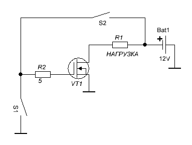

аккум.GIF [2.42 KiB]
СообщениеДобавлено: Чт ноя 18, 2010 23:44:59
Карма: 28
Сообщений: 3459
А теперь, внимание, вопрос. Что будет, если нажать обе кнопки?
СообщениеДобавлено: Пт ноя 19, 2010 10:53:21
Карма: 47
Сообщений: 7412
Хороший вопрос. Здравый смысл говорит что этого лучше не делать :)))

Фрагмент из рабочей схемы:
1-й кнопкой на землю включаем, 2-й - выключаем.
1.TIF [15.67 KiB]
