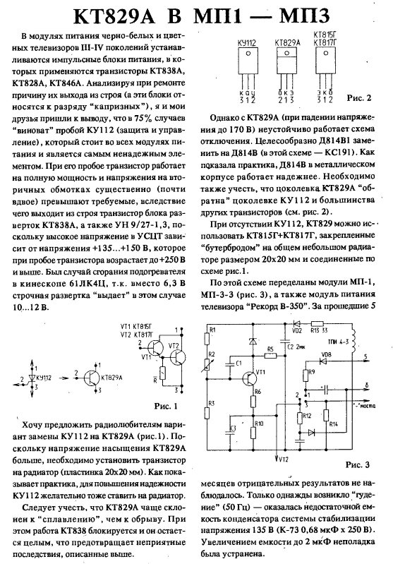

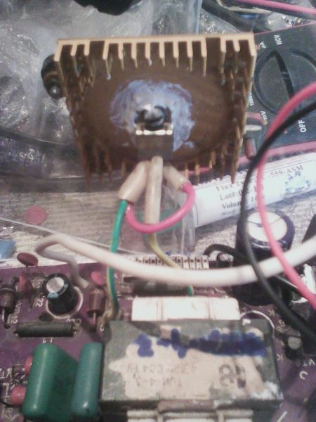

Зарядка для АКБ из МП3-3,в подробности вдаваться как и что,думаю не кому не интересно,во общем работает зарядка,но со временем,через неделю примерно горит токоограничительный резистор 4,7 ОМ 8 ВТ.Думаю это связанно,что пусковой ток слишком большой.Как его правильно рассчитать? читал формулы,статьи там примерно дается расчет для БП 700Ватт ,чтобы ограничить ток до 2,5 А,ставят термистор 124 ОМ. Но у меня параметры такие,напряжение 14,5в, выходной ток примерно 3,5 А, сетевой электролит 220 мкф, 450в,если считать по формуле ,то получается ,чтобы ограничить до 2А пусковой ток,надо ставить резистор на 1Ком???Подскажите какой резистор или термистор лучше поставить вместо R3,чтобы не сгорал.Откуда производитель берет этот номинал именно 4,7 ОМ,и в Тв 5 поколения тоже,только там стоят уже термисторы на 4,7 оМ .Думаю перед ним еще поставить предохранитель,но по какой формуле рассчитывать предохранитель,читал где то что 1/3 от нагрузки,то есть в моем случае предохранителя на 1А достаточно?Схему Фильтра питания от МП 3-3 прилагаю.

ставь NTC 10D-15. роль входного резистора/термистора - ограничить ток заряда накопительных конденсатов до уровня, безопасного для диодного моста. но с задиранием его номинала, растут и потери как на нем, так и на самом преобразователе. так что никаких 124ома, это бред.
пердохранитель - х2...х3 от номинального входного тока, а не 1/3.
чем ограничен ток на сам аккумулятор? речь ведь о резисторе R3 по схеме, а не резисторе между блоком и аккумом?

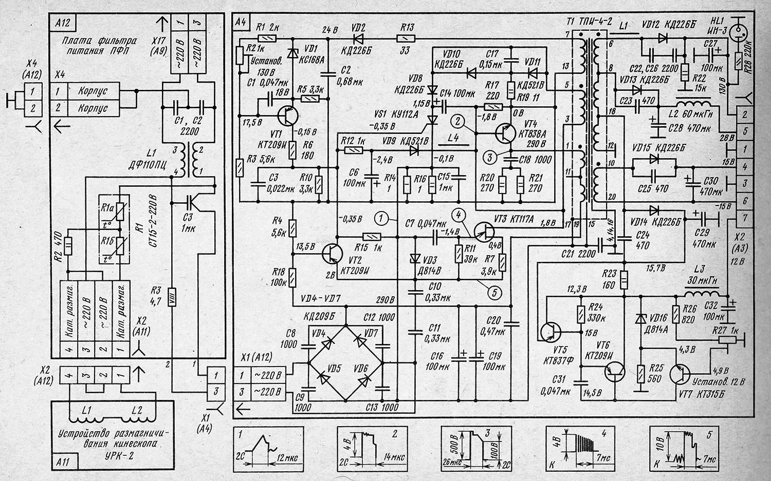

У вас "сгорает" резистор 4,7 Ома 8 ватт, то есть, рассеиваемая на нём мощность БОЛЬШЕ 8-ми ватт.. :facepalm:
Есть такая "диаграмка":
Она позволяет рассчитать ток через резистор, зная его сопротивление и рассеиваемую на нём мощность (примем её как 8 ватт)
Получается ток примерно 1,3 ампера, что соответствует потребляемой вашим БП мощности в 286 ватт :shock: :facepalm:
А этот БП должен потреблять всего ватт 60~80.. :dont_know: Что- то у вас неправильно.. :dont_know:
зы.. При такой мощности транзистор должен был бы "пыхнуть" в первую очередь, а он работает, но горит резистор.. :dont_know:

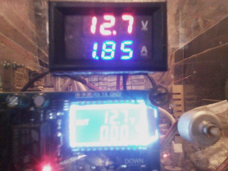

По поводу зарядки,коротко:Идею брал от сюда: http://avtosxema.com/shema/386-zaryadno ... mp3-3.html , выходные обмотки 15+15,соеденены паралельно,лишние всё выпаяно,нагрузка сверху в виде лампы от холодильника 30ватт 220волт,по каналу 127в.Выходной диод Шоттки MBR20100,что бы ло дома))Входные диоды заменил на 226д по справочнику они на 2А с обратным напряжением 800вольт,может заменить ее навесным мостом на радиаторе GBU 4,GBU 6 ??? ,емкость 220мкф 400в новая с магазина,проверял ее на тестере MG328.Пременный резистор,для напряжения выведен на переднюю панель,1.5Ком,ку112 заменен на КТ829А ,согласно статье из журнала радио .На выходе установлен таймер зарядки специально для АКБ https://ru.aliexpress.com/item/32889194284.html +вольт-ампер метр цифровой(заказывал все на АЛИ)Фото и короткое видео зарядки прилагаю,кому интересно как выглядит и как работает.
Ссылка на короткое видео,на видео старый диод кремневый ВП,сильно грелся,заменил потом на Шоттки,еле теплый.Гугл видео : https://drive.google.com/file/d/1ImPMUN ... sp=sharing
Вот кстати схема от заводской зарядки Ореон 325 PW 20А,там на входе стоит предохранитель на 3,15А и термистор 10 ОМ,не сгорает почему то))))
В будущем думаю не связываться с МП 3-3 ,а просто купить готовый блок на АЛИ для светодиодных лент и с него уже делать,5А стоит 443 руб ,вот тут https://ru.aliexpress.com/item/32330026856.html :)))

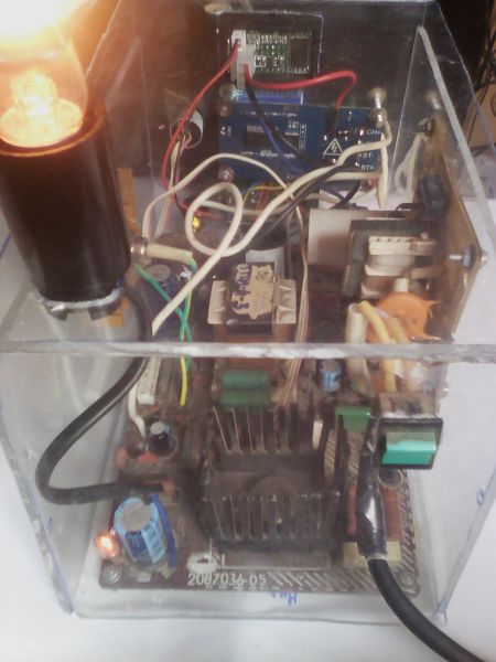

Я сделал две такие же зарядки. В одном случае такой резистор был утерян и я кажется обошелся терморезистором, снятым с кинескопа. Зарядка отработала за 2 годы более 300 часов. Может большой конденсатор течет и греется в работе? У меня еще вентилятор мелкий стоит от видеокарты. Дует на трансформатор и диоды.
Предохранитель ставьте не меньше 2А.

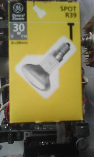

Входные диоды менять не было смысла. Балластная лампа по 127В это дофига - грелка. Я удалил высоковольтный выпрямитель и поставил лампу 28В на другой подходящий выпрямитель.
Термистор там не особо критичен какой будет.
В этом блоке кстати ограничивать выходной ток нет нужды. У него мягкая характеристика.

1. Проверяли ли вы, что две обмотки одинаковые для параллельного соединения ? (могут на виток отличаться для ТПИ 4-3)
2. Токовый датчик 0,5 Ом стоит увеличить до 1 Ом....
Лампа по +130 - нормально...

Проблему различия двух вторичек на 1 виток я например решил тем, что на каждой обмотки посадил отдельный диод. На конденсаторе будет среднее значение.
Там трансформатор ограничен по мощности и лампа отбирает мощу. Зарядный ток меньше.

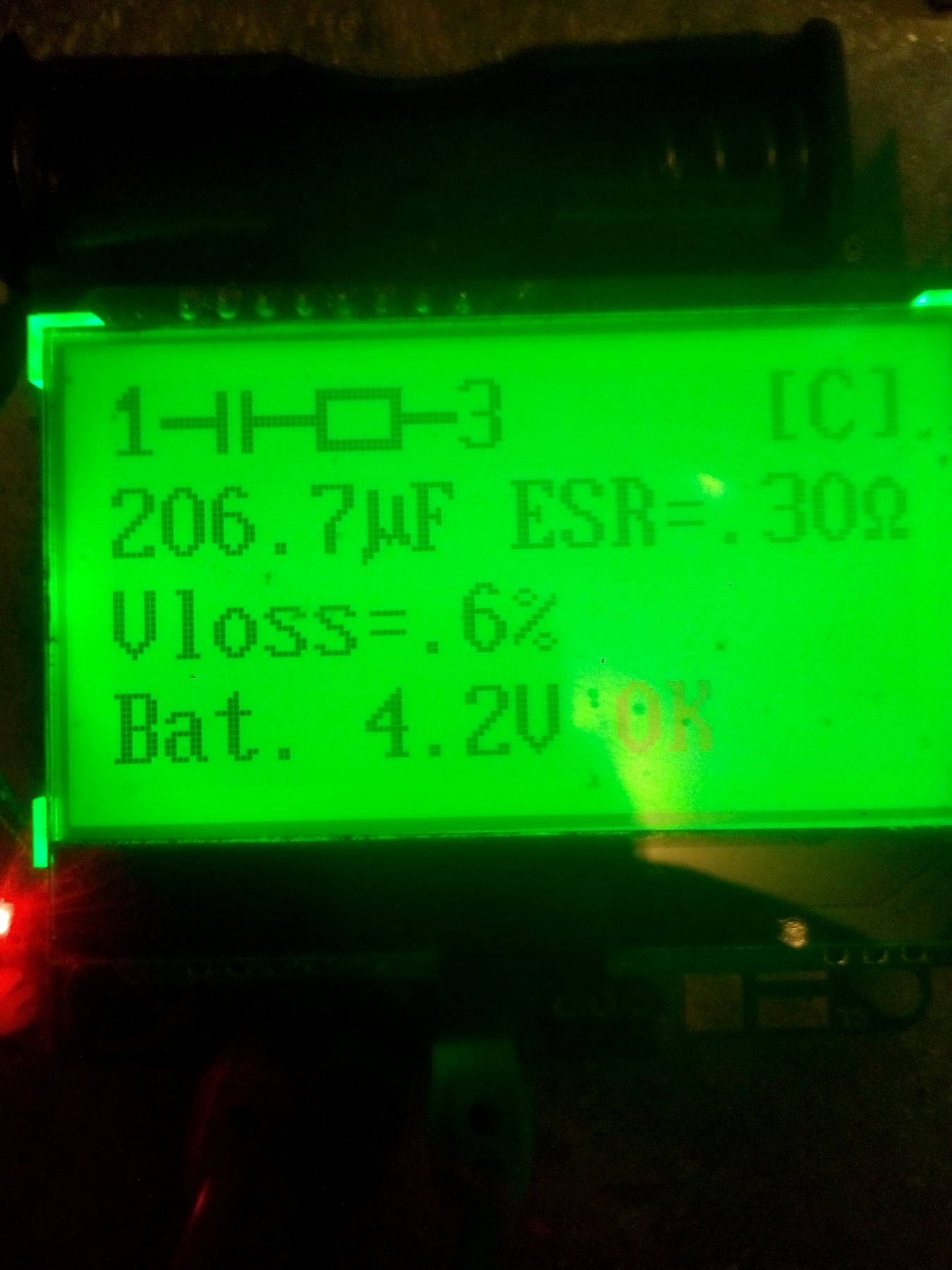

По поводу Электролита 220мкф,400в ,вот проверил ,вроде норм.Изображение

Лучше не трогайте токовый датчик (два резистора по 1 ом). У вас и так маленький ток зарядки.
По поводу того, что работает преимущественно одна обмотка.
Частично так и есть, Но!
Там вторички имеют не очень толстый провод. Система просадистая, поэтому при отборе ощутимых токов несколько выравниваются токи обмоток. Я даже регулятор напряжения не поставил. Выставил на холостом ходу около 16-17В. При заряде просаживается и растет по мере заряда. Я свой трогать не буду. Нехай работает.
Один раз забытый молотил 4-5 суток. И пофигу, что ему, что аккуму. Последний даже частично восстановил емкость. :)
